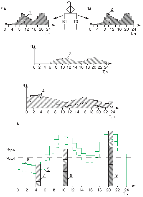

Технологическая потребность неравномерна в течение суток. Она реализуется через включение водоразборных точек (приборов) внутреннего водопровода в определенные периоды суток (рис. 1, кривая 1). В системе водоснабжения технологическая потребность проявляется в виде определенных технологических расходов, которые должны проходить через заданное сечение трубопроводов (системы). Как любая случайная величина, она изменяется в интервале около среднего значения (qсредн.). Величина отклонения от среднего, обусловленная случайной составляющей процесса, зависит от числа приборов (потребителей), расхода одного прибора (qo), относительной продолжительности пользования прибором — вероятности его действия (P).
При малом числе приборов случайная составляющая (отклонение) значительно больше среднего значения. При увеличении числа приборов доля случайной составляющей уменьшается, а доля среднего — увеличивается. При бесконечно большом числе потребителей случайная составляющая будет равна 0.
Расход одного прибора может изменяться в значительных пределах (0,07—1,6 л/с) в зависимости от назначения и вида санитарного прибора. При одном потребителе технологический расход равен расходу прибора. При большем числе потребителей из всех установленных на системе приборов (N) в определенный момент времени включается только их часть (m), т. к. потребность в воде у различных потребителей не совпадает во времени. Поэтому технологические расходы меньше, чем сумма расходов отдельных приборов. При увеличении числа приборов относительное количество включенных приборов уменьшается и влияние секундного расхода сокращается. При увеличении продолжительности использования (Т) возрастает число одновременных пользований, что увеличивает технологические расходы в системе.
Рис. 1.
Суточные (осредненные) графики водопотребления: 1 — холодной воды; 2 — горячей воды; 3 — нерациональных расходов; 4 — утечек; 5, 6 — общее в начале и конце эксплуатации; 7, 8, 9 — структура расхода воды (потребления) в часы минимального, среднего, максимального водопотребления
В зданиях с централизованным горячим водоснабжением технологическая потребность формируется из двух водопроводов: холодной и горячей воды (рис. 1, кривые 1, 2). В связи с тем что потребитель пользуется смешанной водой определенной температуры, технологическое водопотребление холодной (рис. 1, кривая 1) и горячей (рис. 1, кривая 2) тесно связаны. Соотношение расходов холодной и горячей воды зависит в основном от температуры горячей воды.
В процессе длительной эксплуатации количество потребителей и санитарных приборов в зданиях изменяется незначительно, поэтому технологическая потребность в воде во внутреннем водопроводе зданий практически постоянна. Для наружного (городского) водопровода, к которому постоянно присоединяются новые здания и потребители, технологическая потребность постоянно возрастает во времени.

Нерациональные расходы воды возникают в процессе удовлетворения потребности в воде, когда из водопровода подается больше воды, чем требуется для технологических процедур. Нерациональные расходы зависят от совершенства водоразборной арматуры (подача воды только в те периоды, когда она необходима), избыточного давления перед арматурой. Нерациональные расходы во времени совпадают с технологическим водопотреблением (рис. 1, кривая 3) и изменяются незначительно в процессе эксплуатации.
Сливы воды возникают при нарушении качественных показателей воды: снижение температуры горячей воды, увеличение цветности, появление запаха, привкуса и т. п. Они обусловлены нарушением технологических режимов нагрева, подготовки, хранения воды и предшествуют по времени проведению технологических процедур. Нарушение качества воды вызывает жалобы жильцов, что заставляет эксплуатацию в течение нескольких дней ликвидировать причину сливов.
Общее водопотребление в здании, микрорайоне, регистрируемое счетчиком воды на вводе, является суммой вышеуказанных разнородных процессов. Основной частью общего водопотребления является технологическое водопотребление, которое и определяет характер общего водопотребления как случайного процесса. Соотношение составляющих водопотребления значительно изменяется в течение суток (рис. 1): в часы максимального водопотребления преобладает технологическое водопотребление (область 9), в часы минимального (область 7) — потери. В среднем суточном водопотреблении (область 8) величина потерь значительно выше, чем в часы максимума.
Следует отметить, что в процессе эксплуатации расходы в часы максимального водопотребления будут изменяться незначительно (рис. 1, кривые 5, 6), в то время как средние расходы могут сильно возрасти при нерегулярной профилактике арматуры и повышенных давлениях в водопроводной сети.
Общее водопотребление на объекте зависит от множества факторов, основными из которых являются количество и вид потребителей, требования к бесперебойности подачи воды, число и тип санитарно-технического оборудования, режим и нормы водопотребления, давление в системе, надежность водоразборной арматуры, срок эксплуатации системы и уровень ее обслуживания, определяющие величину потерь.
Часовые отклонения расходов от среднего, а следовательно, и дисперсия общего водопотребления (Д) в основном определяется режимом технологического (полезного) водопотребления, имеющего резко выраженные «пики» и «провалы» в соответствии с режимом жизни потребителя.

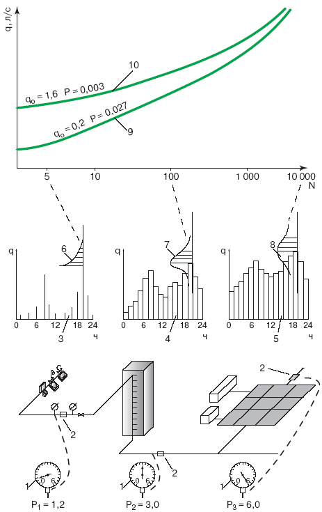

Для выбора методики определения расчетных расходов, отвечающей современной концепции ресурсосбережения, охраны и рационального использования водных объектов, реализации реформы ЖКХ, снижения издержек на эксплуатацию произведем сравнение различных методик. При анализе методик следует отдать предпочтение более подробным, сложными, поэтому более точным методикам. Вычислительные трудности, возникающие при их реализации на современном уровне развития ЭВМ, не могут быть препятствием для использования их в практике проектирования.
Наибольшее число факторов (более 15) учитывает модель, разработанная в НИИ санитарной техники [4, 5], ЦНИИЭП инженерного оборудования [6], МосжилНИИпроекте [7, 8], МИСИ [9]. Она основана на большом экспериментальном материале (более 250 объектов), хорошо согласуется с данными отечественных и зарубежных исследований. Достоверность основных положений этой методики подтверждена также многолетней практикой проектирования.
Фундаментальные исследования канд. техн. наук Л. А. Шопенского, проведенные на объектах различного назначения [4, 5, 6], и детальный анализ режима работы отдельных водоразборных приборов и системы водоснабжения зданий, районов в целом позволили создать математическую модель, описывающую как водопотребление в период максимальной нагрузки, так и в остальные часы суток. Обе части модели связаны в единое целое коэффициентом часовой неравномерности Кч.
Рис. 2.
Водопотребление в часы максимума. Обозначения: 1 — манометр; 2 — счетчик воды; 3, 4, 5 — суточные (осредненные) графики водопотребления; 6, 7, 8 — распределение случайных отклонений расходов в час наибольшего водопотребления; 9, 10 — максимальные расходы при наименьших и наибольших секундных расходах прибора
В период максимальной нагрузки выведены основные закономерности случайного процесса водопотребления, который на начальных участках дискретен (рис. 2, кривая 6) и по мере увеличения числа потребителей превращается в непрерывный процесс (рис. 2, кривые 6, 7, 8), который описывается законом нормального распределения. При малом количестве потребителей случайный процесс очень сложен, хаотичен. Его можно описать несколькими законами распределения. Наиболее приемлемым по физической природе является биноминальный закон, который при увеличении числа потребителей трансформируется в закон Пуассона и затем в нормальный [4]. На основании исходных данных (qi, ti, Pi, Ni…) и законов распределения, наиболее близких к реальному процессу водопотребления, модель позволяет определять расчетные расходы с заданной обеспеченностью (рис. 2, кривые 9, 10). Авторы определили влияние каждого из основных факторов в различных сечениях водопровода: при одном потребителе расход в системе равен расходу прибора (qo) и случайная составляющая в этом примере максимальна к средней (коэффициент вариации). По мере увеличения числа приборов (потребителей) доля случайной составляющей уменьшается. При среднем числе приборов (100—10 000) расход зависит от вероятности действия и количества приборов. При числе приборов более 100 000 происходит значительное осреднение расходов и средние расходы составляют основную часть (80—90 %) расчетных расходов.
Нерациональные расходы в системе могут быть оценены в зависимости от давления в водопроводе.
Утечки воды, являющиеся постоянной величиной в час наибольшего водопотребления, которая суммируется со средним расходом, что еще больше увеличивает их долю в расчетных расходах, определяются в зависимости от давления в системе и срока службы арматуры.
Модель дает возможность определения расчетных расходов в зависимости от давления (этажности) здания и секундного расхода одного прибора [4].
Водопотребление в течение суток в данной модели представлено ранжированными [5] и интегральными графиками водопотребления. В результате обработки большого количества суточных графиков водопотребления получена универсальная зависимость 0 = Тк, которая позволяет описывать графики различной формы (при соответствующей корректировке К). На основе этой зависимости можно определить величину регулирующей емкости при различных режимах водопитателей (насосных установок) и водопотребителей, а также оценивать энергопотребление.
Статистическая обработка и сопоставление графиков потребления холодной и горячей воды позволило выявить соотношение технологических расходов и на основе этого выделить часовые утечки воды в холодном водопроводе. Использование интегральных графиков для анализа водопотребления дало возможность определять утечки и сливы воды [8, 9]. На основе исследований надежности водоразборной арматуры получены зависимости величины потерь и суточных расходов от этих величин [9].
Преимуществом данной методики является ее универсальность, большое количество учитываемых факторов, возможность выделить составляющие процесса водопотребления, в том числе и потери воды, возможность оценивать новые водосберегающие технические решения, что дает проектировщику возможность многовариантного расчета для выбора наиболее оптимального по затратам водо- и энергоресурсов варианта.

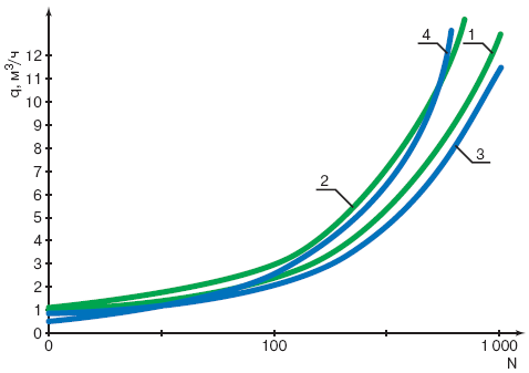

Методика, разработанная в МосводоканалНИИпроекте [11, 12], базируется на статистической обработке общих графиков водопотребления, измеренных на водопроводных вводах. Авторы предложили рассматривать общее водопотребление (технологическое и потери) как сумму двух процессов, двух составляющих: детерминированной, учитывающей периодический характер измерения расходов в соответствии с ритмом деятельности потребителей (осредненный график водопотребления), и случайной, учитывающей случайные отклонения от детерминированного расхода.
Исходными данными (параметрами) этой модели являются удельный средний за год расход воды (q) и количество потребителей (приборов) (И).
На основе обработки экспериментальных данных была определена эмпирическая зависимость между величиной дисперсии расхода (отклонением от среднего значения) и исходными данными для различных временных интервалов. Принимая нормальный закон распределения вероятностей случайных расходов (а на начальных участках — усеченный нормальный) авторы определяют функции распределения расходов при рассчитанной дисперсии (Д). Из этих функций по заданной обеспеченности находят расчетные расходы для временных интервалов различной продолжительности (сутки, час и менее). Поскольку для любого набора исходных данных методика однозначно определяет дисперсию и связанный с ней коэффициент неравномерности, была предложена для проектирования водопроводов таблица [12], полученная в результате реализации на ЭВМ сложных формул математической модели.
Преимуществом данной методики является универсальность, небольшое количество исходных данных и простота исполнения, сопоставимая с номограммами СНиП [1] и таблицами [10]. Универсальность методики, по мнению авторов, позволяет определить расчетные расходы во всех типах зданий, наружном и внутреннем водопроводах, а также потери давления, затраты электроэнергии.
К недостаткам модели следует отнести следующее. Основной параметр данной методики — удельный средний расход за год — включает значительные потери воды (рис. 1, область 8) [3], которые невозможно отделить от полезного расхода. Поэтому ее можно использовать только для описания сложившегося водопотребления. Оценить новые технические решения по экономии воды с ее помощью принципиально невозможно. Принятое авторами положение об однозначной связи дисперсии и удельного расхода противоречит реальному процессу водопотребления. Например, среднему расходу 5,5 л/чел.•ч (135 л/чел.•сут.) могут соответствовать потери 0,5—15 л/чел.•ч (утечка через один смывной бачок), и общие (суммарные) расходы будут изменяться от 6 до 25,5 л/чел.•ч, т. е. более чем в 4 раза, а дисперсия, определяемая в основном технологическим расходом, практически не изменится. Более того, может быть и обратная ситуация: одному расходу (5,5 л/чел.•ч) соответствуют различные дисперсии — коэффициенты часовой неравномерности: в жилых зданиях 1,5—2,0, а в бытовых помещениях промпредприятий — 2,5—3,0.
Вызывает сомнение универсальность математической модели и методики, т. к. экспериментальные материалы, положенные в их основу, в подавляющем большинстве (80 %) относятся к жилым зданиям (наиболее изученным). Поэтому достоверность методики и возможность ее использования для описания водопотребления обоснованы только для этого вида зданий или других зданий, имеющих аналогичное санитарно-техническое оборудование и режим эксплуатации. Для других типов зданий (более 40 наименований), с существенно отличающимися режимами работы и характеристиками оборудования, потребуются дополнительные обширные исследования процесса водопотребления для выявления зависимости дисперсий от удельного расхода в каждом типе зданий.
Вышеуказанные принципиальные недостатки вместе с минимальным количеством учитываемых факторов (два) привело к значительному огрублению модели и снижению точности описания процесса до такой степени, что на начальных участках расчетные расходы получились меньше расхода одного прибора (рис. 3, кривая 4), что противоречит реальному водопотреблению.
Рис. 3.
Сравнение расчетных расходов, вычисленных по различным методикам: 1 — по методике СНиПа 2.04.01-85*; 2 — по расширенной методике СНиПа 2.04.01-85* при давлении в сети 0,65 МПа и сроке эксплуатации 10 лет; 3 — по расширенной методике СНиПа 2.04.01-85* при давлении в сети 0,32 МПа и сроке эксплуатации 1 год; 4 — по методике МосводоконалНИИпроекта
Кроме того, занижение расчетных расходов на этих участках может привести к нарушению гидравлической устойчивости системы, особенно в зданиях с централизованным водопроводом горячей воды. При этом наблюдается резкое снижение давления перед водоразборной арматурой при открытии дополнительных приборов, что приводит к резким колебаниям расхода и температуры воды, выходящей из смесителей. Для устранения этого недостатка авторы предлагают прибавлять к вычисленному значению секундный расход прибора, что является искусственным приемом приближения модели к реальному процессу, снижает точность расчетов и экономичность проектов. При большом числе потребителей, где процесс описывается теми же законами, что и в методике СНиПа [1], наблюдается завышение расходов. Это происходит потому, что в расчетные расходы включены потери воды, которые возрастают из-за повышения среднего давления в сетях водопровода, протяженность которых возрастает с ростом числа потребителей. Наличие значительных потерь воды в удельных средних за год расходах логично приводит к увеличенным расходам во внутреннем водопроводе холодной воды (рис. 3, кривая 4), где имеются большие утечки через поплавковые клапаны. Однако такой подход узаконивания потерь воды (вместо их устранения) не может быть принят в практику проектирования в условиях экономии ресурсов.
