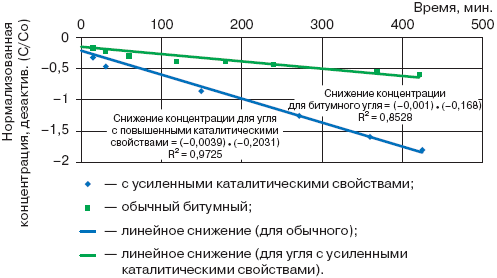

Рис. 1.
Сравнительная скорость реакции гранулированного активированного угля с усиленными каталитическими свойствами и обычного битумного угля. Время реакции снижения уровня концентрации бромата в дифференциальном реакторе гранулированного активированного угля с усиленными каталитическими свойствами и обычного битумного угля

Испытания проводились при помощи дифференциального реактора, в котором выявлялась скорость реакции стандартного гранулированного угля, произведенного на основе битумного угля, и угля с усиленными каталитическими свойствами. В таблице показаны типичные свойства угля.
Представленные на рис. 1 данные скорости реакции указывают на то, что происходящая реакция имеет линейный характер и, что более важно, скорость реакции угля с усиленными каталитическими свойствами в 3—4 раза выше, чем у обычного угля.
Анализ воды показывает, что в результате реакции разложения бромата образуется бромид (рис. 2). Большая скорость реакции с углем с усиленными каталитическими свойствами означает, что при использовании такого угля в реальных системах потребуется меньшее время контакта с активированным углем.

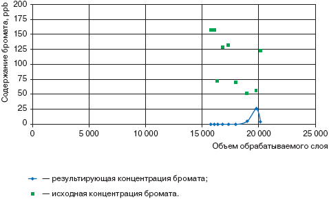

Рис. 3.
Данные исследований в колонне. Данные снижения содержания бромата при использовании активированного угля с усиленными каталитическими свойствами фракции 8 х 30 при времени контакта 30 мин.

Исследования в колонне проводились с частицами угля реального размера при длительности контакта с углем, достаточной для проверки эффективности метода. Так, при измерениях в колонне обеспечивался 30-минутный контакт с углем фракции 8х30 меш с повышенными каталитическими свойствами. Эти измерения показали, что при таких условиях содержание бромата может быть снижено с 110 до 5 ppb (рис. 3).
