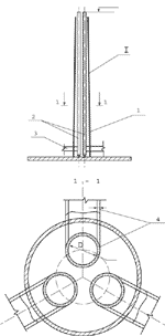

В настоящее время на объектах энергетики и в промышленности строятся, реконструируются и находятся в эксплуатации дымовые трубы различного конструктивного исполнения, включая:
- дымовые трубы с наружной железобетонной оболочкой и внутренними стальными газоотводящими стволами высотой до 270 м;
- металлические трубы свободно стоящие или в стальном несущем каркасе высотой до 120 м.
Дымовые трубы работают в сложных условиях, сочетающих перепады температуры, давления, влажности, агрессивное химическое воздействие дымовых газов, ветровые нагрузки и нагрузки от собственной массы.
В конструкциях железобетонных труб с металлическими газоотводящими стволами, в свободно стоящих металлических трубах и трубах в металлическом каркасе теплоизоляционный слой предусматривается по наружной поверхности металлических стволов (рис. 1).
| Рисунок 1 (подробнее) Железобетонная труба с тремя внутренними металлическими стволами |

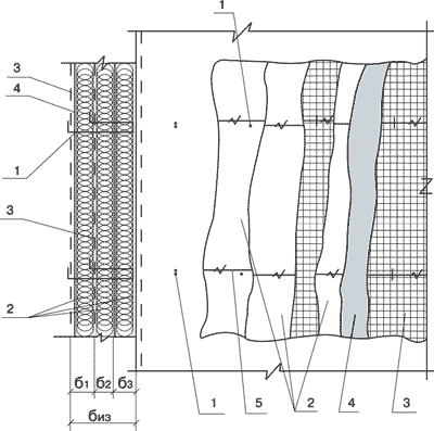

С учетом номенклатуры выпускаемых промышленностью теплоизоляционных минераловатных матов и плит, максимальная толщина которых составляет 80–100 мм, конструкции тепловой изоляции газоотводящих металлических стволов выполняются, как правило, трехслойными (рис. 2).
Рисунок 2. Трехслойная теплоизоляция газоотводящего металлического ствола с закреплением на двойных штырях с применением уплотняющих проволочных колец: 1 – штырь 2 – плиты теплоизоляционные минераловатные 3 – сетка плетеная металлическая 4 – стеклоткань 5 – кольцо проволочное |
К поверхности царг крепление теплоизоляционного материала в обкладках из металлической сетки, стеклоткани или без обкладок осуществляется штырями из проволоки толщиной 5 мм, устанавливаемыми в приварные скобы с шагом 500х500 мм по горизонтали и вертикали.
Между вторым и третьим слоями в зависимости от применяемого материала теплоизоляционного слоя устанавливается металлическая сетка Р12-1,4 по ГОСТ 3226-82, плотно прижимающая их к поверхности изоляции.
По наружной поверхности теплоизоляционного слоя устанавливается защитное покрытие из стеклоткани, которое прижимается металлической сеткой. Предусматривается окраска защитного покрытия масляной краской.
В местах обслуживающих площадок и на смотровых люках устраивается съемная изоляция матрацами, как правило, из матов минераловатных прошивных безобкладочных на пришитой с одной стороны стеклоткани и металлической сетке. Матрацы изготавливаются в основном двухслойными.
Выступающие ребра изолируются минераловатными плитами в два слоя с последующей установкой стеклоткани и металлической сетки.
Для тепловой изоляции коробов нижних царг, выступающих за пределы железобетонной трубы, предусматривается защитное покрытие из алюминиевого листа толщиной 1 мм с окраской внутренней поверхности листа лаком БТ-577. Покрытие крепится болтами, приваренными к ребрам жесткости, и самонарезающими винтами.
На верхней царге, выступающей за пределы железобетонного ствола, ввиду особо жестких условий эксплуатации по тепловой изоляции устанавливается защитный кожух из нержавеющей стали толщиной 2 мм.

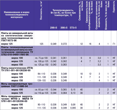

Теплоизоляционные материалы, применяемые для тепловой изоляции газоотводящих металлических стволов, должны отвечать следующим требованиям: обладать низкой теплопроводностью, необходимой температуростойкостью, формостабильностью, быть нетоксичными, стойкими к агрессивному воздействию окружающей среды, сохранять свои физико-механические и теплофизические характеристики в течение всего срока эксплуатации, отвечать требованиям пожарной безопасности, не оказывать коррозионного воздействия на металлоконструкции.
До последнего времени в конструкциях тепловой изоляции газоотводящих металлических стволов железобетонных дымовых труб традиционно использовались плиты минераловатные на синтетическом связующем марки 125 по ГОСТ 9573-96 или маты минераловатные прошивные марки 100 и 125 по ГОСТ 21880-94.
Плиты теплоизоляционные из минеральной ваты на синтетическом связующем по ТУ 5762-010-040011485-96 марок 100, 125, 150 изготавливаются
ЗАО «Минеральная Вата» из ваты вида ВМТ из расплава горных пород, имеющей показатель водостойкости рН≤3,5 и модуль кислотности 2–2,5, со средним диаметром волокна не более 6 мкм. В качестве связующего используется нейтрализованная фенолоформальдегидная смола с добавкой водного аммиака. Все плиты относятся к группе негорючих материалов по ГОСТ 30244. Максимальная температура применения плит марки 100 – 500°C, плит марки 125 и 150 – 600°C. Длина плит 1 000 и 1 200 мм, ширина 500, 600 и 1 000 мм, толщина от 40 до 150 мм с интервалом 10 мм.
Плиты теплоизоляционные энергетические (ПТЭ) по ТУ 5761-001-00126238-00 изготавливаются из базальтовой энергетической ваты с применением синтетического связующего (фенолоспирты марки Д и фенолформальдегидная смола марки СФЖ-3056). Вата минеральная энергетическая со средним диаметром волокна не более 6 мкм, получаемая из расплава горных пород, имеет модуль кислотности не менее 1,9. Допускается использование плит марок 100, 125 и 150 при температурах до 400°C. Длина плит 1 000–2 000 мм, ширина 500 и 1 000 мм, толщина плит марки 150 от 40 до 100 мм с интервалом 10 мм, толщина плит марки 100 и 125 от 40 до 100 мм с интервалом 10 мм.
Маты теплоизоляционные прошивные энергетические (МТПЭ) по ТУ 5761-001-00126238-00 в обкладках с одной, двух или всех сторон и безобкладочные изготавливаются из ваты базальтовой энергетической с диаметром волокна не более 6 мкм и в зависимости от материала обкладок могут использоваться до температуры 450°C или 700°C.
Маты базальтовые прошивные энергетические (МБПЭ) (ТУ 5761-001-00126238-00) в обкладках с одной, двух или всех сторон и безобкладочные изготавливаются из базальтовой сверхтонкой ваты энергетической с диаметром волокна не более 3,9 мкм и имеют ту же температуру применения. В качестве обкладок для обоих видов матов применяется металлическая сетка, стеклоткань или кремнеземная ткань, базальтовая сетка, нетканый материал из стекловолокна. Рекомендуется применять маты марок 100 и 125. Техническими условиями предусмотрен выпуск матов длиной от 2 000 до 6 000 мм, шириной 500 и 1 000 мм, толщиной от 40 до 120 мм с интервалом 10 мм.
Физико-механические и теплофизические характеристики теплоизоляционных изделий, потенциально пригодных для использования в конструкциях тепловой изоляции металлических газоотводящих стволов дымовых труб, приведены в таблице.
Анализ данных таблицы показывает, что новые материалы имеют существенно более низкую теплопроводность, чем традиционно применяемые плиты по ГОСТ 9573-96 и маты по ГОСТ 21880-94. Применение этих материалов при прочих равных условиях позволяет снизить требуемую толщину теплоизоляционного слоя, а высокий модуль кислотности позволяет прогнозировать их более высокую долговечность в эксплуатации.
Следует обратить внимание проектирующих организаций на то, что применение новых теплоизоляционных материалов в конструкциях тепловой изоляции таких ответственных объектов, какими являются высотные дымовые трубы, требует тщательного анализа и обоснования.
При применении новых видов уплотняющихся волокнистых теплоизоляционных материалов следует учитывать их деформативные характеристики, а именно сжимаемость и упругость по ГОСТ 17177, а также коэффициент монтажного уплотнения в конструкции. Коэффициент монтажного уплотнения зависит от деформативных характеристик материала и от конструкции крепления и может варьироваться в диапазоне от 1,2 до 4.
