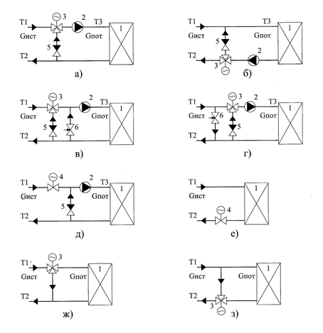

Теперь, когда приведены требования к параметрам теплоносителя со стороны источников теплоты и основные характеристики систем теплопотребления, можно рассмотреть разнообразные схемы узлов регулирования (рис. 1), а определив принцип их действия и степень влияния на систему теплоснабжения в целом, сформулировать рекомендации по их применению в различных случаях (табл. 3).
Рис. 1. Принципиальные схемы узлов регулирования систем теплопотребления
1 – система теплопотребления; 2 – циркуляционный насос; 3 – трехходовой клапан; 4 – двуходовой клапан; 5 – обратный клапан; 6 – балансировочный клапан
Таблица 3. Узлы регулирования систем теплопотребления
Схема узла регулирования
Принцип действия, рекомендации по применению
Рис. 1а, б
При полностью открытом трехходовом клапане весь теплоноситель из тепловой сети поступает потребителю (Gист = Gпот, Т1 = Т3). При изменении положения регулирующего клапана происходит подмешивание части теплоносителя из обратного трубопровода в подающий, при этом температура сетевой воды, подаваемой потребителю, уменьшается (Т3 < Т1), расход теплоносителя через теплообменный аппарат не изменяется (Gпот = const), а расход из тепловой сети (Gист) снижается вплоть до нуля при полностью закрытом трехходовом клапане.
Та как при работающей системе давление в подающем трубопроводе больше, чем в обратном, на величину гидравлического сопротивления теплообменного аппарата, арматуры, подводящих трубопроводов, то подмешивание теплоносителя возможно только при наличии циркуляционного насоса. За счет обеспечения постоянного расхода (Gпот) через теплообменный аппарат насос выполняет также функцию “активной” защиты от замерзания воды.
Данный узел широко применяется при обвязке калориферов вентустановок, т. к. обладает наиболее эффективными средствами защиты от замораживания
Отличие схем (a) и (б) заключается только в принципе действия трехходовой клапана, в первом варианте он работает на смешение, во втором – на разделение потоков. Выбор зависит от конструктивного исполнения данного клапана.
Рис. 1в, г
Если расчетный расход теплоносителя в контуре потребителя (Gпот) всегда превышает расход в контуре источника (Gист) (рис. 1в), возможна установка байпаса для разгрузки трехходового клапана. При использовании данной схемы регулирующий клапан рассчитывается на меньший расход Gист. Подобный вариант широко используют при обвязке системы напольного отопления.
В случае, если недопустимо снижение расхода до нуля в контуре источника теплоснабжения (Gист), возможна установка байпаса (рис. 1г) для перепуска воды из подачи в обратку при полностью закрытом регулирующем клапане. Данный узел повышает температуру возвращаемого теплоносителя (Т2).
Рис. 1д
Принцип действия аналогичен схеме «a». Узел обеспечивает постоянный расход теплоносителя через теплообменный аппарат (Gпот = const) при качественном регулировании его температуры, расход сетевой воды в контуре источника (Gист) изменяется. Отличительная особенность – нет возможности перекрыть направление потока теплоносителя по перемычке (Т3 < Т1 при любом положении двухходового клапана).
Схема применяется при необходимости снижения температуры теплоносителя, поступающего из тепловой сети (Т1) в систему теплопотребления (Т3), во всех режимах ее работы.
В качестве средств защиты от замораживания данная схема имеет явный недостаток по сравнению с узлом «а», т. к. смешение потоков приводит к снижению температуры теплоносителя, подаваемого на калорифер установки (Т3 всегда меньше Т1)
Рис. 1е
Узел обеспечивает регулирование тепловой нагрузки при переменном расходе теплоносителя (Gист) как в контуре источника, так и в теплообменном аппарате потребителя.
Схема часто используется в обвязке теплообменника при независимом подключении системы отопления
Рис. 1ж, з
В отличие от схем «а» и «б» узлы работают не на смешение потоков теплоносителей, а на разделение, при этом изменяется расход теплоносителя в системе теплопотребления (Gпот) при неизменном расходе в контуре источника (Gист = const). Данный узел повышает температуру возвращаемого теплоносителя (Т2).
Применяется при необходимости сохранения постоянного расхода на источнике теплоты.
Отличие схем «ж» и «з» заключается только в принципе действия трехходового клапана, работа на смешение или разделение
Из данных табл. 3 видно, что узел регулирования в обвязке системы теплопотребления одновременно оказывает влияние и на источник теплоты. Обеспечить требуемые параметры (температура, расход) теплоносителя одновременно и для потребителей, и для генератора теплоты только выбором схемы обвязки первых не всегда возможно. Например, схемы «а», «б» отлично решают задачу по защите от замораживания калориферов приточных установок, однако при регулировании снижают расход воды в тепловых сетях (Gист), что недопустимо для некоторых типов котлов, предъявляющих требования к минимальному расходу теплоносителя. Не всегда удается контролировать температуру возвращаемого теплоносителя (Т2), что принципиально для многих типов теплогенераторов. В таких случаях проблема решается применением различных схем обвязки самих котельных агрегатов (использование гидравлических разделителей, подмешивающих насосов и др.).
В заключение следует отметить, что список узлов регулирования на рис. 1 и рекомендаций в табл. 3 не является полным. Существует большое количество многообразных схем, каждая из которых является наиболее эффективной в определенных случаях. Грамотное же решение всегда остается за проектировщиком и возможно только при комплексном всестороннем анализе ситуации.
