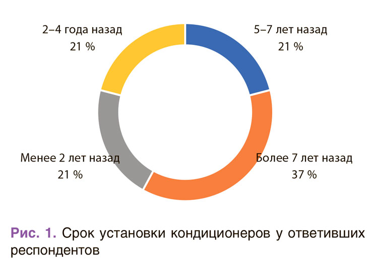

Кондиционеры. На вопрос «Есть ли у вас в квартире/доме какой-либо кондиционер (центральный или настенный/оконный)?» 36 % респондентов ответили утвердительно. Он обслуживает в среднем от одной до двух комнат (в среднем площадь почти в 24 м2), и в 2 % случаев это центральная установка на весь МКД, а в 98 % – индивидуальные системы.
Установка кондиционеров стала достаточно распространенным явлением не так давно: на момент проведения опроса основная масса респондентов (63 %) установила их менее 7 лет назад (рис. 1). Можно предполагать, что на это повлиял рост доходов населения, появление на рынке широкого предложения приборов и услуг по их установке, а также высокие летние температуры 2010 и 2012 годов, послужившие первоначальным толчком к активизации установки.
Не используют установленный кондиционер совсем или используют только несколько дней в году 20 % респондентов. На другом полюсе несколько бОльшая доля (27 %) респондентов, которые включают его почти все лето. Основная масса опрошенных (53 %) включает кондиционеры довольно редко – «совсем на немного, когда реально жарко». Обычно считалось, что кондиционирование помещений необходимо для южных районов со среднемаксимальными температурами воздуха в июле 27 °С и выше. В Москве в период май–сентябрь в 2022 году было 36 дней, когда наблюдалась максимальная суточная температура 27 °С или более, в 2023 году – всего 9 дней, в 2024 году – 32 дня.

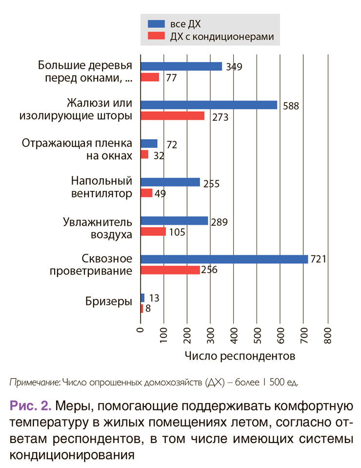

Дополнительные источники охлаждения. Помимо кондиционеров, установленных (как было показано выше) примерно в трети ДХ, комфортную температуру в квартирах позволяет поддерживать также целый ряд традиционных методов. Среди них наиболее частыми являются сквозное проветривание, жалюзи и большие деревья перед окнами, дающие тень (рис. 2). Также обращает на себя внимание использование для этих целей таких электроприборов, как увлажнители воздуха и напольные вентиляторы, которые имеет почти каждое пятое ДХ, а в нескольких случаях и бризеры (насыщенность ими менее 1 %).
Отметим, что ДХ с кондиционерами также используют все указанные дополнительные мероприятия по созданию комфортной температуры в квартирах, причем примерно в той же степени, что и все квартиры в целом. По-видимому, это отчасти и приводит к большому числу ответов о довольно нечастом применении уже установленных кондиционеров.

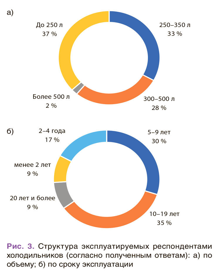

Холодильник и морозильник. Одни из наиболее энергоемких приборов в жилище – это холодильник и морозильник. На вопрос «Сколько у вас холодильников, которые работают постоянно или бОльшую часть года?» 10 % респондентов ответили, что имеют два работающих холодильника. В целом насыщенность этими электроприборами составляет 110 шт. на 100 ДХ, то есть 110 %. При этом в ДХ преобладают двухкамерные холодильники (они есть у 86 % ДХ), 9 % имеют однокамерные, а 5 % – с распашными дверями (side-by-side). Среди холодильников преобладают модели весьма умеренного объема – до 350 л (71 %), в том числе 37 % моделей до 250 л, то есть относительно небольшие (рис. 3а). Среди вторых холодильников наблюдается схожая картина.
Больше половины (56 %) парка холодильников в ДХ, в том числе вторых, – это достаточно новые приборы, купленные 9 и менее лет назад, то есть когда в продажу пошли уже достаточно энергоэффективные модели. Условно говоря, парк устаревших моделей (сроком службы 20 лет и более) невелик и составляет всего около 9 % (рис. 3б). Это подтверждает и высокая доля моделей с энергопотреблением А+ и выше, которая достигает 74 % от указавших параметр эффективности респондентов (их около половины от всех опрошенных).
Ответы респондентов свидетельствуют также о наличии у 11 % ДХ морозильников, причем у 4 % из этого числа имеется два морозильника. Преобладают морозильники емкостью до 250 л, их примерно 79 %.
Таким образом, общая насыщенность домохозяйств холодильной техникой составляет 121 %.

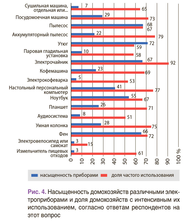

Пылесос и другие электроприборы. Насыщенность ДХ разного рода приборами селективной группы и тремя приборами из базисной группы (пылесосом, утюгом и аудиосистемой) и частота их использования ответившими на этот вопрос респондентами представлена на рис. 4. Можно видеть, что наиболее распространены в ДХ пылесосы (68 %, а вместе с аккумуляторными моделями – 90 %), утюги (72 %), электрочайники (67 %, кофемашины и кофеварки распространены гораздо реже – суммарная насыщенность ими 28 %), фены (66 %), ноутбуки (55 %, вместе с настольными компьютерами – 96 %). Посудомоечные машины и сушильные машины (отдельные или встроенные механизмы в СМА), также весьма энергоемкие приборы, все глубже проникают в быт москвичей: насыщенность ими уже достигает соответственно 29 и 7 %.
Очевидно (рис. 4), что практически вся указанная техника достаточно интенсивно эксплуатируется: ответ «используется часто» дали от 51 до 92 % респондентов, имеющих прибор данного вида. Ожидаемо, что наиболее востребованы электрочайники, настольный персональный компьютер и планшеты, умные колонки, посудомоечные машины, аккумуляторные пылесосы, фены.
Электровелосипеды и электросамокаты также присутствуют в общем списке, но насыщенность им еще невелика и составляет менее 3 %, а частота использования респондентами указана как редкая. К сожалению, о наличии других электроприборов респонденты предоставили весьма скупую информацию. Можно с осторожностью сделать вывод, что нередко покупка тех или электроприборов является частью поведения, направленного на удовлетворение платежеспособного спроса населения, так как сами приборы или не используются, или используются от случая к случаю, хотя и закрывают определенную редко возникающую потребность в каких-то процессах в домашнем хозяйстве. Естественно, при этом они не потребляют в течение года значительного объема электроэнергии и не влияют существенным образом на удельную нагрузку МКД.

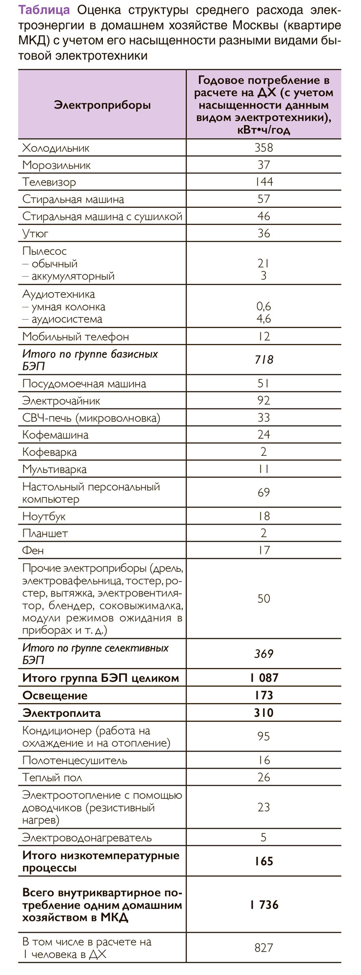

Респондентам среди прочего был задан вопрос о количестве потребленной электроэнергии за месяц. Были выбраны четыре характерных с этой точки зрения месяца: март, июль, октябрь и декабрь. Октябрь – это переходный месяц с возможным потреблением электроэнергии доводчиками системы теплоснабжения, июль – кондиционерами (в 2024 году он был очень жарким), декабрь – традиционно месяц наибольшего энергопотребления, хотя в 2024 году он был не слишком холодным.
В полученном массиве данных, к сожалению, наличествовало большое количество ошибок: от явного превышения разумного верхнего предела до предоставления, по-видимому, просто конечного значения, зафиксированного квартирным счетчиком на момент ответа на анкету. На основании собранной информации о насыщенности ДХ электротехникой, ее средней мощности, времени и особенностях использования были проведены приблизительные расчеты годового электропотребления (см. таблицу).
Оцененный средний расход электроэнергии одним домашним хозяйством (состоящим в среднем из 2,1 чел. по данным последней Всероссийской переписи населения) составил 1 736 кВт•ч/год, или, в расчете на 1 чел., – 827 кВт•ч/год. Отметим, что это практически совпадает со средним душевым расходом электроэнергии в бытовом секторе в 2024 году по данным электробаланса Росстата (за вычетом расхода на общедомовые нужды и некоторых приравненных к населению потребителей) – 830 кВт•ч, что свидетельствует, по-видимому, о достаточной объективности выборки и примененных в опросе и анализе подходов3.
Заметим, что связь между объемом потребления и наличием льгот на оплату у ДХ не просматривалась.

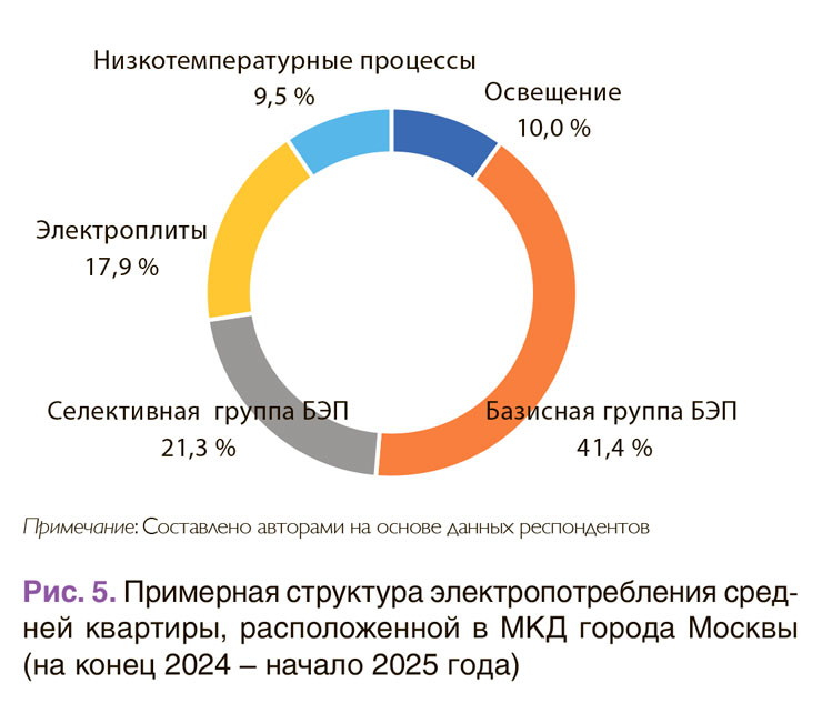

На основе полученных расчетов сформирована актуальная общая структура внутриквартирного (в расчете на одно домашнее хозяйство) потребления электроэнергии в МКД (рис. 5). Можно видеть, что почти 63 % в структуре занимает расход электроэнергии по группе БЭП, причем базисная группа БЭП превалирует: на нее приходится две трети общего расхода по этой группе электротехники и более 41 % общего расхода в домашнем хозяйстве. На электроплиты приходится 17,9 % расхода электроэнергии, 10,0 % – на освещение и 9,5 % – на низкотемпературные процессы.
Выводы и прогноз развития ситуации
Проведенный в более чем 1 500 домашних хозяйствах, расположенных в многоквартирных домах Москвы, опрос был призван восполнить пробел, возникший с середины 1990-х годов, в получении объективной информации о деталях энергопотребления в жилищах. Резюмируя собранную информацию, можно отметить, что:
• сегодня в структуре потребления домашних хозяйств преобладает расход электроэнергии на нужды группы бытовых электроприборов (около 63 %), и в долгосрочной перспективе эта тенденция сохранится;
• за последние два-три десятилетия произошло снижение доли освещения в структуре электропотребления домашних хозяйств примерно в 1,5–2 раза. Можно констатировать исчерпание потенциала энергосбережения в области освещения;
