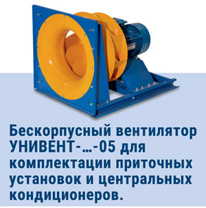

На базе УНИВЕНТ® выпускаются приточные установки АПК-ИННОВЕНТ, воздушно-тепловые завесы ТЗК-ИННОВЕНТ и другие изделия для систем ОВК. Также есть и модификации этого вентилятора: вентиляторы в прямоугольном корпусе УНИВЕНТ-Е, коррозионностойкие вентиляторы с вынесенным за корпус двигателем УНИВЕНТ-К1/К2 и бескорпусные вентиляторы со свободным колесом УНИВЕНТ-…-05 для комплектации приточных установок и центральных кондиционеров.
