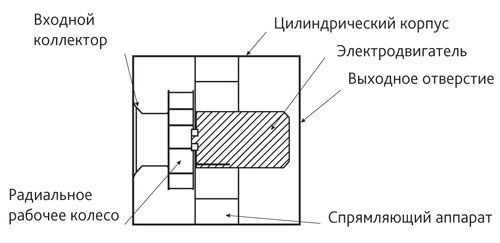

Схема радиального вентилятора с круглым корпусом показана на рис. 1. Как и в вентиляторе со спиральным корпусом, в нем есть аналогичные входной коллектор, радиальное рабочее колесо с загнутыми назад лопатками, электродвигатель. Основное отличие заключается в том, что вместо спирального корпуса используется круглый цилиндрический корпус. В отличие от диффузора спирального корпуса здесь функции диффузора выполняет осевой лопаточный спрямляющий аппарат, установленный в кольцевом канале корпуса после рабочего колеса. В принципе восстановить статическое давление на выходе радиального рабочего колеса с достаточно близкой эффективностью (но со своими особенностями) можно с помощью разных диффузоров. В данном вентиляторе установлен осевой лопаточный спрямляющий аппарат, наилучшим образом соответствующий конструкции вентилятора. Поэтому есть основания считать, что аэродинамические характеристики такого вентилятора не должны сильно отличаться от спирального корпуса с аналогичным рабочим колесом, что было подтверждено экспериментами.

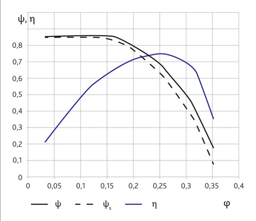

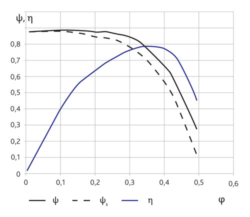

На рис. 2 показаны безразмерные аэродинамические характеристики и КПД, полученные при испытаниях прямоточного радиального вентилятора РКН-1 на стенде по схеме С. На рис. 3 показаны аналогичные характеристики для еще одной модификации вентилятора с круглым корпусом РКН-2, который отличается геометрией рабочего колеса.
Безразмерные рабочие характеристики канального радиального прямоточного вентилятора с круглым корпусом
Безразмерные рабочие характеристики канального радиального прямоточного вентилятора с круглым корпусом РКН-1 (приведены для № 4 на 1500 об/мин)
Рисунок 3.
Безразмерные рабочие характеристики канального радиального прямоточного вентилятора с круглым корпусом РКН-2 (приведены для № 4 на 1500 об/мин)
Из рис. 2, 3 видно, что вентиляторы имеют хорошие аэродинамические характеристики и КПД, превышающие аналогичные характеристики вентиляторов, выполненных по схеме «свободное колесо». Но поскольку данные вентиляторы предполагается использовать в ряде задач вместо радиальных вентиляторов со спиральным корпусом, сравним их с самыми распространенными радиальными вентиляторами со спиральным корпусом на отечественном рынке – ВР 80–75 и ВР 86–77. Выполним сравнение, например, для вентиляторов № 5 с частотой вращения рабочего колеса 1500 об/мин.

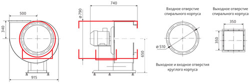

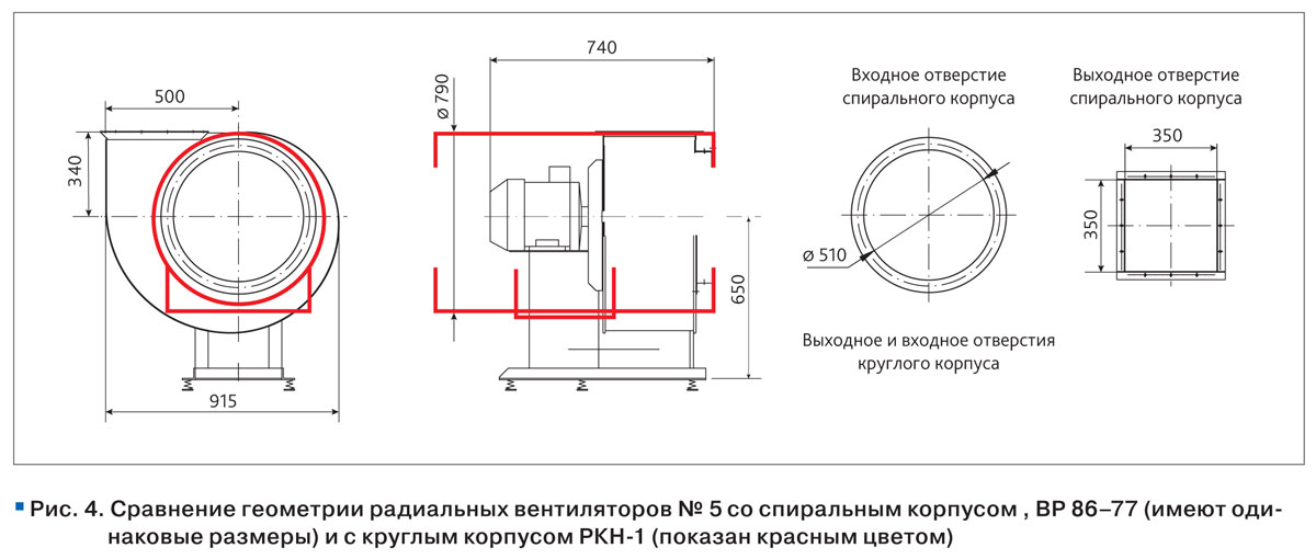

На рис. 4 приведено сравнение габаритов радиальных вентиляторов № 5 со спиральным корпусом ВР 80–75, ВР 86–77 и соответствующего вентилятора № 5 с круглым корпусом РКН-1. Поскольку вентиляторы используют близкие по размерам рабочие колеса и входные коллектора, а также практически одинаковые электродвигатели, то осевая протяженность круглого корпуса почти такая же, как и у радиальных вентиляторов со спиральным корпусом. Входное и выходное отверстия вентилятора РКН-1 круглые и практически такие же, как входное отверстие у вентиляторов со спиральным корпусом. Диаметр круглого корпуса меньше габарита спирального корпуса. Таким образом, видно конструктивное преимущество вентилятора с круглым корпусом.
Рисунок 4.
Сравнение геометрии радиальных вентиляторов № 5 со спиральным корпусом , ВР 86–77 (имеют одинаковые размеры) и с круглым корпусом РКН-1 (показан красным цветом)

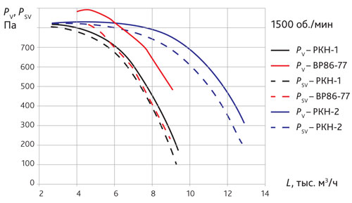

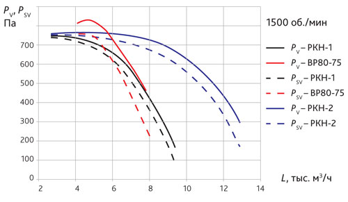

Если сравнить аэродинамические характеристики рассматриваемых вентиляторов (рис. 5, 6), можно видеть, что радиальные вентиляторы со спиральным корпусом ВР 80–75 и с круглым корпусом РКН-1 имеют близкие аэродинамические характеристики. Следовательно, вентилятор с круглым корпусом может использоваться вместо вентилятора со спиральным корпусом ВР 80–75. То же самое относится и к вентилятору ВР 86–77, который имеет такое же практически статическое давление, как и вентилятор с круглым корпусом РКН-1. При этом оказалось, что данные вентиляторы имеют сравнимые уровни КПД. Вентилятор с круглым корпусом РКН-2 имеет существенно более широкую область работы и может использоваться при необходимости получить большие производительности при тех же размерах вентилятора.
Сравнение аэродинамических характеристик вентиляторов ВР 80–75 и РКН-1, РКН-2
Рисунок 5.
Отметим также, что у вентиляторов с круглым корпусом существенно меньше разница между полным и статическим давлением, чем у вентиляторов со спиральным корпусом. Это значит, что скорости на выходе круглого корпуса заметно ниже, чем на выходе спирального корпуса, и его проще согласовывать с сетью.
Сравнение аэродинамических характеристик вентиляторов ВР 86–77 и РКН-1, РКН-2
Рисунок 6.
