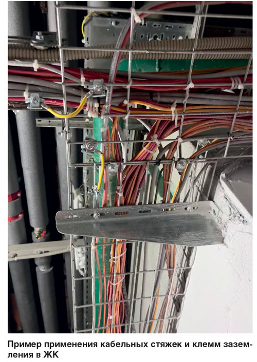

В каждой квартире или офисе существует необходимость собрать пучки проводов от различных электроприборов в кучу, чтобы они не мешали. Профессиональные электрики всегда выполняют стяжку проводов, которые, как правило, снабжаются бирками, чтобы не запутаться в предназначении того или иного кабельного канала.

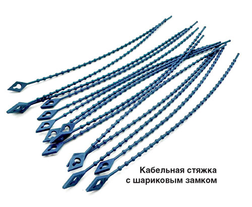

Есть также многоразовая кабельная стяжка с шариковым замком. Это супербюджетное изобретение: в отличие от стяжки, его можно разомкнуть. То есть пучки проводов подвязываются, смыкаются, а затем простейший шариковый замок вставляют в отверстие и замыкают. Всё. Если необходимо какие-то провода добавить, то замок разомкнули, собрали провода в пучок и снова замкнули. Проще не бывает.
Особенно это востребовано в офисных зданиях, в которых могут появляться, например, новые компании. Тогда, чтобы каждый раз не срезать/отрезать стяжки, берут многоразовые варианты.

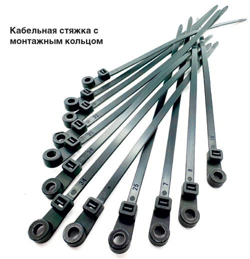

Еще используется монтажная кабельная стяжка с кольцом, предназначенная больше для электрика-профессионала. Например, где-нибудь в подвале проводятся мощные электрические кабели. Их укладывают в металлорукав, который обхватывается монтажным кольцом и подвешивается к потолку в подвальном помещении. Для этого предусмотрено отверстие под шуруп, саморез. Это тоже достаточно бюджетный вариант. Также используется нейлон 6,6, выдерживающий от –40 до +85 °С. Очень удобно для монтажников, однако это одноразовая конструкция, и если что-то нужно будет добавить, то придется разорвать кольцо.

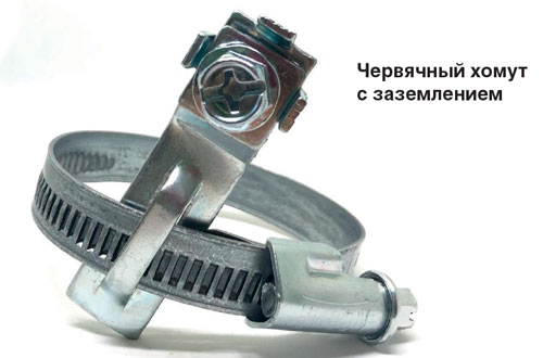

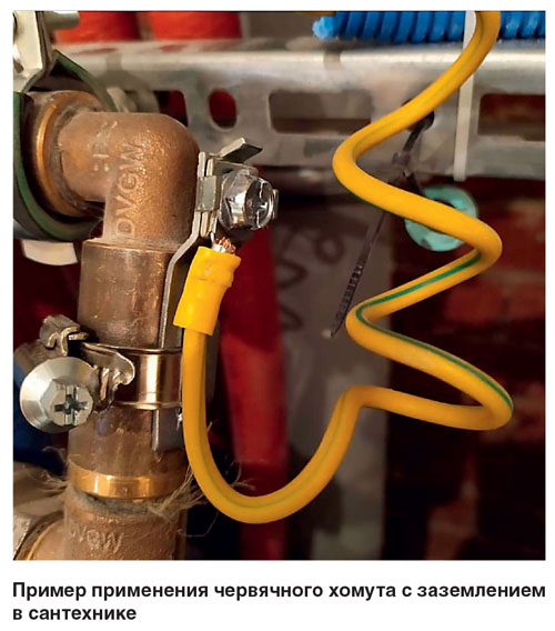

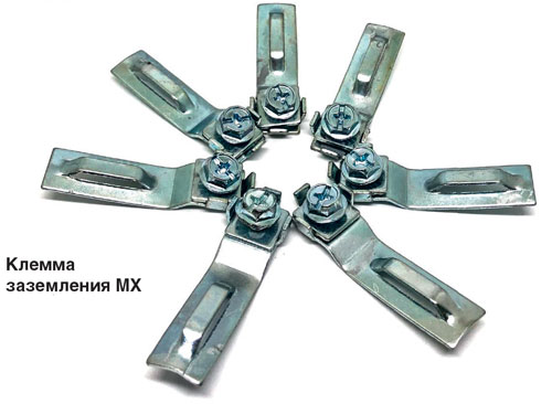

К числу таких устройств относится хомут заземления с червячным зажимом. Допустим, ведутся работы на даче. От щитков с электропроводкой разводят кабели (высокого напряжения, фазовые). Для этого на кабель надевается хомут заземления с червячным зажимом, от которого уже идет провод к земле. Теперь, даже если где-то будет повреждение электрокабеля, человека если и стукнет слегка током, но без летального исхода.
Также можно выполнить заземление с трубным хомутом. При выборе данного устройства появляется возможность прикрепить какую-то трубу или пластиковый канал, в котором будут находиться кабели, и сразу надеть хомут заземления. Это также позволяет надежно защитить от удара электричеством, а дом будет соответствовать современным требованиям.

Аналогично делается заземление в каждом новом многоэтажном здании: ставят трубки, которые уходят в землю, то есть магистраль заземления провода идет по всему зданию.

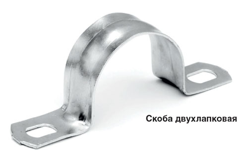

Эту функцию выполняют электротехнические скобы. Это крепление аналогично креплению пластиковых стяжек. Этими скобами можно крепить гофры в металлорукава, но они уже без заземления. Крепить их можно к стене, к потолку, к полу, да и материал поверхности может быть любым: дерево, кирпич, бетон и т. п. Иногда на объекте используется все в комплекте: электротехнические скобы, червячные хомуты с заземлением. Где-то прикрепили к стене скобами, где-то эффективнее пластиковые стяжки.

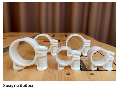

Также надежны хомуты бобры, выполненные из пропилена. Их преимущество в том, что они не боятся влаги, не ржавеют. Выполняются в разных цветах, что важно для дизайнеров, и в трех размерах: 32, 25 и 20. Ими можно крепить и кабель-канал, и металлорукава, но не очень тяжелые конструкции (в этом случае требуется металл). Нужно отметить, что если крепление попадет под прямые солнечные лучи, то пластик может рассохнуться. В остальном ему практически сносу нет – никаких деформаций не бывает.
