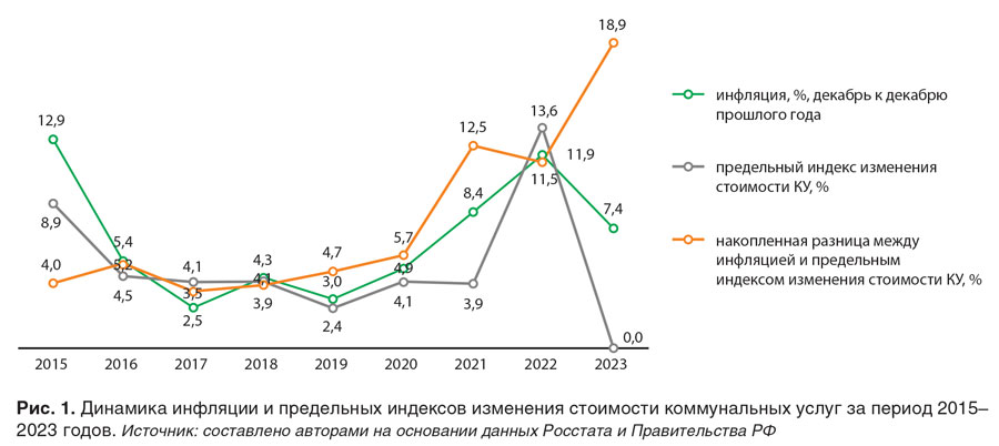

Существующий сегодня подход к тарифному регулированию является ключевым сдерживающим фактором модернизации городской инфраструктуры. С целью обеспечения доступности коммунальных услуг для населения на федеральном уровне ежегодно устанавливаются предельные индексы изменения размера вносимой гражданами платы за коммунальные услуги (далее – предельный индекс), ограничивающие возможный рост уровня тарифов. Региональные тарифные регуляторы при утверждении стоимости услуг для каждой ресурсоснабжающей организации руководствуются в первую очередь предельным индексом, а не экономическим обоснованием запрашиваемого уровня стоимости коммунальной услуги.
Как результат, рост тарифов на протяжении последнего десятилетия остается стабильно ниже уровня инфляции, что означает сокращение реальных доходов предприятий и отсутствие стимула к вложениям в развитие инфраструктуры. Кривая накопленной разницы между предельным индексом и уровнем инфляции с 2015 по 2023 годы достигла 18,9 п. п. (рис. 1). В реальном выражении предприятия недополучили порядка 700 млрд руб. в 2023 году при годовой оценке стоимости предоставления коммунальных услуг в 3,5 трлн руб.

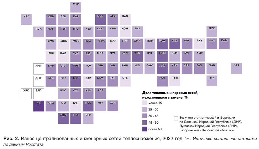

Прямое следствие недополученных доходов – низкие объемы инвестиций в развитие коммунального сектора и его низкая привлекательность для частного капитала, высокий физический и моральный износ основных фондов, убытки коммунальных предприятий, низкая зарплата персонала и вымывание квалифицированных кадров. В качестве подтверждения можно обратить внимание на показатели износа сетей централизованного водоснабжения, который в целом по России оценивается выше 30 % (рис. 2).

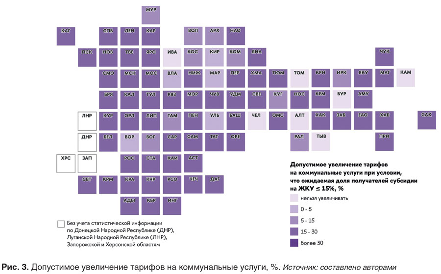

Было показано, что доля домохозяйств в каждом субъекте РФ, получающих жилищные субсидии, может служить критерием финансовой доступности коммунальных услуг. Превышение этой долей предельно допустимого значения означает финансовую недоступность и невозможность роста стоимости коммунальных услуг выше уровня инфляции. Недостижение предельного значения свидетельствует о допустимости роста стоимости КУ.
В качестве предельно допустимой доли домохозяйств – получателей субсидий предлагается доля в 15 %, которая в настоящее время достигнута только в 3 регионах РФ. Для того чтобы доля получателей субсидий могла рассматриваться как критерий финансовой доступности коммунальных услуг, параметры программы жилищных субсидий должны быть едиными по всей территории России. Для этого управление и софинансирование программы целесообразно передать на федеральный уровень.
Были рассмотрены различные варианты ключевых параметров, по которым проводилось моделирование сценарных решений работы программы жилищных субсидий (табл.).
Одним из приемлемых сценариев представляется сценарий 2.1: стандарт максимальной доли доходов домохозяйств на оплату ЖКУ – 18 %, стандарт нормы площади жилья, м2 на 1 чел., в семье из 3 человек – 18 м2. Для данного сценария расчеты показывают (рис. 3), что:
• в 7 субъектах РФ тарифы на ЖКУ не могут расти выше уровня инфляции;
• в 7 субъектах тарифы могут быть повышены от 2 до 10 %;
• в 13 субъектах – повышены от 10 до 20 %;
• в 5 субъектах – повышены от 20 до 30 %;
• в 53 субъектах РФ тарифы на коммунальные услуги могут расти на 30 % и более.
При реализации сценария 2.1 дополнительные доходы ресурсоснабжающих предприятий могут достигнуть 800 млрд руб. в год, тогда как бюджетные расходы на программу жилищных субсидий составят 225 млрд руб. в год по сравнению с 65,2 млрд руб. в 2022 году.
