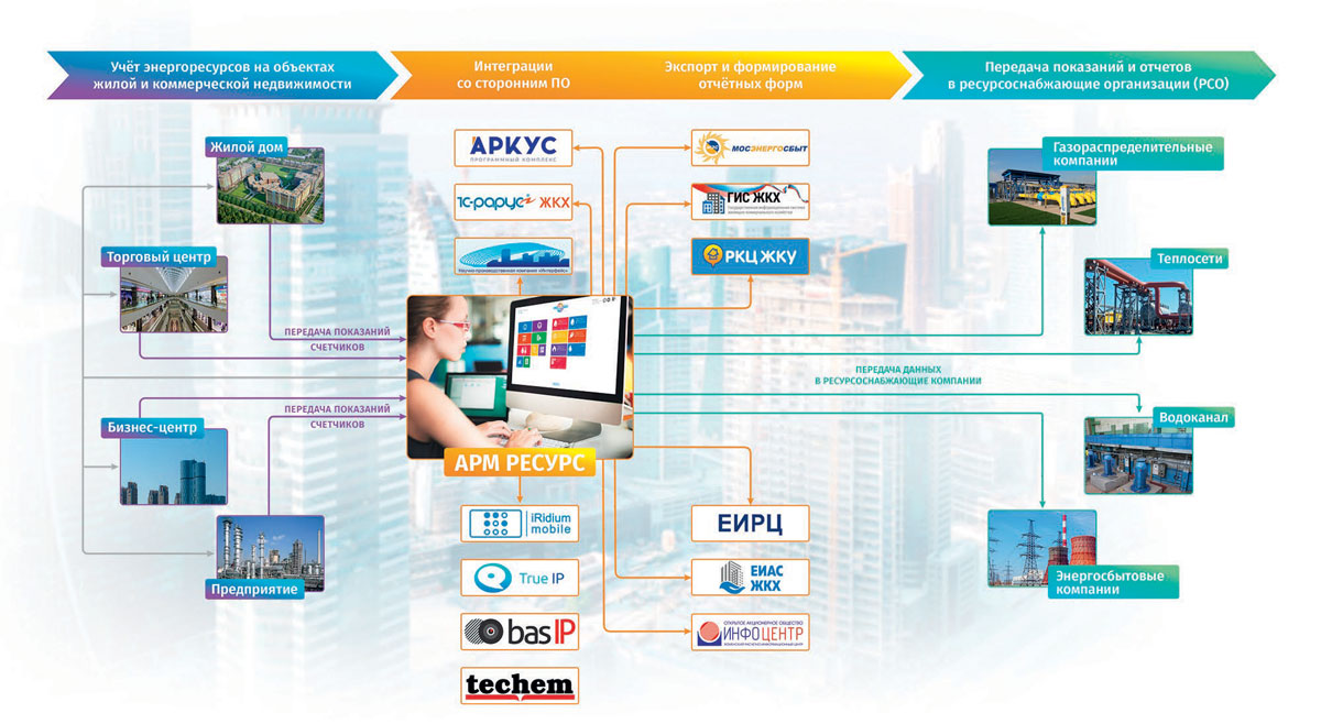

Система автоматизированного учета «Ресурс» (АСКУЭ «Ресурс») – это решение для удаленного автоматизированного сбора показаний приборов учета (ПУ) энергоресурсов, таких как вода систем холодного и горячего водоснабжения (ХВС/ГВС), тепловая энергия теплоносителя систем отопления, энергия охлаждения хладоносителя систем холодоснабжения, электрической энергии (мощности), природного газа и сточных вод.
АСКУЭ «Ресурс» представляет собой совокупность аппаратных и программных средств, предназначенных для обеспечения автоматизации сбора данных по энергопотреблению объекта, преобразования этой информации в цифровой код, отображения на дисплее автоматизированного рабочего места оператора, хранения, обработки и возможной дальнейшей передачи в РСО, ЕИРЦ, ГИС ЖКХ, ЕИАС ЖКХ МО, энергосбытовые компании (XML 80020, XML 80020*, ASQ), выгрузки в программу «1С: Управление ЖКХ» и в документы формата Excel. АСКУЭ «Ресурс» поддерживает работу с любыми типами приборов учета независимо от модификации и производителя. На данный момент список интегрированных в систему счетчиков насчитывает более 100 наименований.
Процедура добавления новых приборов учета в систему бесплатная. Наибольшая эффективность системы достигается при применении приборов учета под торговой маркой «Болид».
Система Ресурс – техническая система с измерительными функциями, что подтверждено Свидетельством об утверждении типа средств измерений № 58495 на системы автоматизированного учета «Ресурс» (регистрационный номер в ФИФ ОЕИ № 60424-15).
