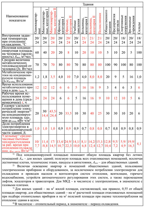

Таблица А.1 Исходные данные для расчёта удельной величины среднечасовых бытовых теплопоступлений за рабочее время в течение отопительного и охладительного периодов для жилых и общественных зданий разного назначения [Вт/м2], (красным шрифтом – показатели, дополненные автором, из статьи В. Ливчака в «CОК» № 5-2023 [2].)
Таблица А.1 – это дополненная и частично изменённая для российских условий табл. G.12 ISO 13790:2008 в части расширения уровня заселённости помещений ближе к российским условиям. А дополненная тем, что на базе имеющихся в ней всех составляющих теплопритоков эта таблица завершена мной конкретными показателями внутренних теплопритоков в рабочие помещения жилых и общественных зданий перечисленных в таблице назначений, охватывающих наиболее распространённые, в отопительный период и в период охлаждения (этой строкой она отличается от принятой в ISO 13790:2008).
Кроме разделения по категориям МКД и офисных зданий на две категории по заселенности, учреждения здравоохранения разделены на больницы (с меньшей площадью помещения, приходящейся на одного человека, – 20 и 10 м2 на человека) и поликлиники (с площадью в 10 м2 на человека), отличающиеся режимом эксплуатации. Добавлены строки с параметрами времени использования метаболических притоков и показателей удельных среднечасовых за рабочее время внутренних теплопритоков (формулировки табл. G.12), включая: от людей, освещения, электроприборов и электрооборудования (для жилых домов и от системы горячего водоснабжения).
Внесены изменения также в строку времени использования в сутки для зданий торговли, ресторанов, спортивных сооружений, залов собраний и приравненных к ним зрелищных учреждений, работающих без выходных. Часы их работы, в течение которых включено освещение и используются электрические приборы, значительно больше, чем три-четыре часа, указанные в табл. G.12. Эти здания имеют нестабильную заполняемость, и указанное количество часов соответствует длительности максимального заполнения зданий людьми в часах за целые сутки, и относится к длительности теплопритоков от метаболических тепловыделений находящихся в помещениях людей.
В связи с изложенным в табл. А.1 добавлена строка показателей «Время использования метаболических теплопритоков в средний день месяца – τмет, ч» (строка 5), значения которых перекочевали из строки «время использования в день» (строка 6). Последняя строка совпадает по значениям с добавленной для зданий, которые имеют практически постоянную заполняемость в течение рабочего дня (офисы, учреждения образования и здравоохранения, склады), а для зданий с нестабильной заполняемостью время использования в сутки соответствует времени работы этого здания. Применительно к нашим российским условиям увеличено число часов использования школ с четырех до пяти часов в день при односменной загрузке. Офисы рассчитаны на режим пятидневной рабочей недели длительностью 40 часов, поликлиники – на полуторасменную загрузку и т.д.
Наличие в табл. G.12 всех составляющих теплопритоков позволяет определить удельные внутренние теплопритоки в средний час рабочего времени, как в отопительный (qвн.оф.от), так и в охладительный (qвн.оф.ох ) периоды qвн.оф.от./ох, Вт/м2 (строка 9 табл. А.1). Расчет показателей отдельно по каждому типу зданий приведен в [2]. Это дает возможность более точно установить тепловую нагрузку системы отопления здания, начало/окончание отопительного и охладительного периодов и определить годовые расходы теплоты на отопление и вентиляцию жилых и общественных зданий разного назначения, а также годовые расходы холода на кондиционирование воздуха в помещениях этих зданий, что способствует энергосбережению и декарбонизации при эксплуатации зданий.
