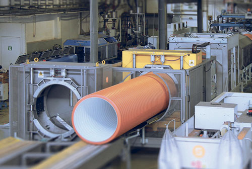

Процесс производства гофрированных двухслойных канализационных труб POLYTRON ProKan  занимает от 20 до 40 минут в зависимости от диаметра трубы и ее длины. Производство осуществляется методом экструзии с формованием гофры на наружной поверхности и сваркой слоев между собой в местах их контакта. В загрузочные бункеры засыпаются гранулы полипропилена отдельно для внутреннего и наружного слоя трубы. По пневмотранспортеру сырье попадает в два экструдера (экструдер для наружного и экструдер для внутреннего слоя), где сырье переходит в расплав и гомогенизируется. В каллогаторе два слоя соединяются, образуя двухслойную конструкцию, которая затем попадает в непрерывно движущийся гофратор. Внутренний слой трубы остается ровным, а наружному слою придается форма гофры. Во время формирования гофрированного слоя с помощью циркулирующей воды труба постепенно охлаждается, приобретая твердость. Далее двухслойная трубная заготовка режется на отрезной машине на трубы длиной три и шесть метров.
