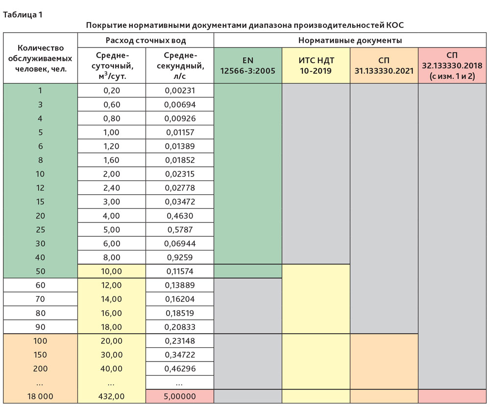

К сожалению, на территории РФ нормативная база, регламентирующая разработку и эксплуатацию автономных канализационных очистных сооружений в диапазоне от 0,2 до 10 м3/сут., отсутствует, о чем свидетельствует приведенная ниже табл. 1.
В таблице приведены данные из следующих нормативных документов:
  • Европейская директива № BS EN 12566-3:2005 – как референтный документ для оценки результатов расчетов;
  • информационно-технический справочник по наилучшим доступным технологиям (ИТС НДТ 10-2019) «Очистка сточных вод с использованием централизованных систем водоотведения поселений, городских округов» – как основа классификации КОС по производительности;
  • СП 31.133330.2021 «Водоснабжение, наружные сети и сооружения» – как документ, с применением данных которого начиная с 2022 года производится определение расчетного расхода на КОС (по методике, изложенной в Редакции № 2 СП 32.133330.2018 с изм. 1 и 2);
  • СП 32.133330.2018 «Канализация, наружные сети и сооружения» (с изм. 1 и 2) – как документ, с применением которого до 2022 года производилось определение расчетного расхода на КОС.
Как следует из табл. 1, ни один действующий российский документ не дает возможности однозначно определить величину «расчетного расхода» для сооружений в диапазоне от 0,2 до 10 м3/сут.

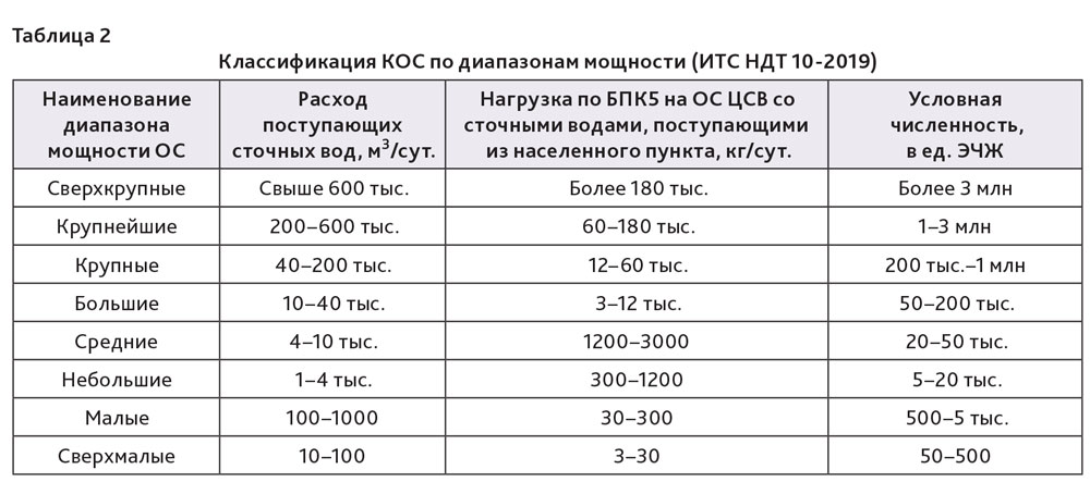

В информационно-техническом справочнике наилучших доступных технологий № 10, в редакции от 2019 года, имеется следующая классификация сооружений (табл. 2).
Из табл. 2 видно, что самая малая группа называется «сверхмалой», т. е. для сооружений меньшей производительности даже не предусмотрено соответствующего термина.
Все вышеперечисленные обстоятельства подводят к пониманию острой необходимости разработки нормативных документов и методик расчета основных технологических показателей для ИКОС в диапазоне 1–50 ЭЧЖ (от 0,2 до 10 м3/сут.).

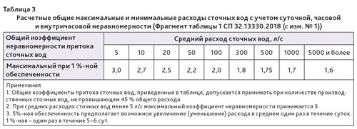

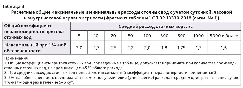

Из табл. 1 СП 32.13330.2018 (с изм. № 1) следует, что диапазон изменения коэффициента общей неравномерности ограничен сооружениями, имеющими среднесекундную производительность 5 л/с или 432 м3/сут, что намного превышает максимальное значение рассматриваемого диапазона производительностей ИКОС.
В соответствии с Примечанием 2, для меньших производительностей допускается применение единого коэффициента неравномерности, равного 3, что, так же как и в приведенном выше расчете, противоречит сути описываемого процесса. Однако пренебречь данной неточностью в этом определении невозможно, поскольку для всех производительностей применена единая величина, без какой-либо зависимости от притока.

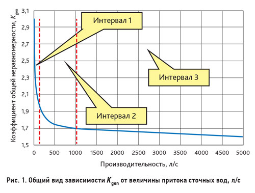

Поскольку кривая охватывает большой диапазон производительностей – от 432 до 432 тыс. м3/сут, невозможно математически описать зависимость Kgen от расхода одной кривой. Поэтому имеет смысл рассмотреть более детально лишь интересующий нас интервал производительностей.
Вся кривая изменения Kgen может быть довольно четко описана математически при ее разделении на три интервала (рис. 1):
  • от 5 до 100 л/с;
  • от 100 до 1000 л/с;
  • от 1000 до 5000 л/с.
Если строго следовать определениям СП 32.13330.2018 (с изм. № 1), то изменение Kgen для первого участка кривой в диапазоне притока от 0 до 20 л/с будет выглядеть так, как показано на рис. 2.

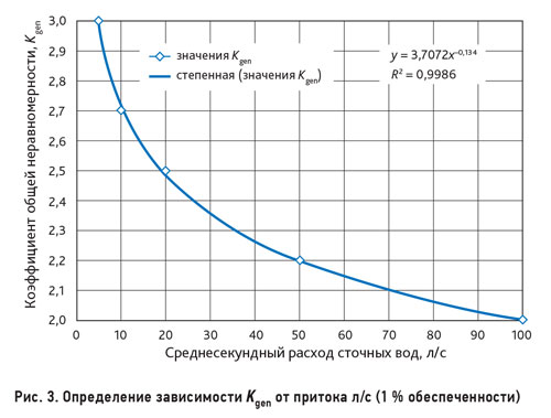

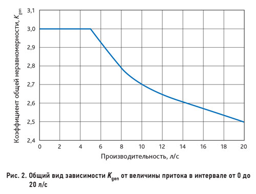

Как следует из рис. 2, характер кривой для производительности ниже 5 л/с искусственно ограничен показателем, равным 3 (Примечание 2 к табл. 1 СП 32.13330.2018 (с изм. № 1)), что не отражает фактического характера притока сточных вод на канализационные очистные сооружения рассматриваемой производительности.
Для определения коэффициента неравномерности для расходов поступающей сточной воды ниже, чем 5 л/с, данные были математически обработаны стандартными функциями электронной таблицы Excel и получена зависимость «расход–коэффициент» в интервале от 5 до 100 л/с, т. е. была выведена математическая формула расчета коэффициента неравномерности, представленная на рис. 3.
Обращает на себя внимание хорошая сходимость полученной зависимости и исходных данных.
Максимальный коэффициент неравномерности для минимального расхода в 0,6 м3/сут при 1 %-ной обеспеченности составляет 7,216.

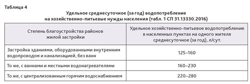

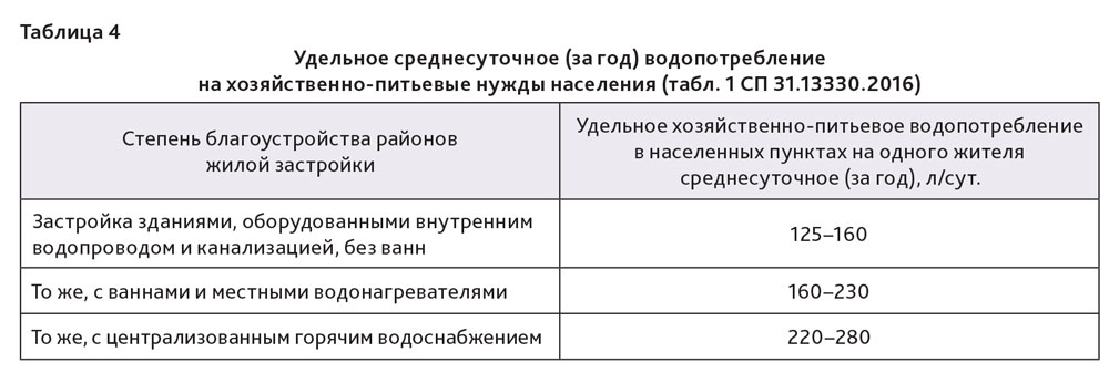

Для определения гидравлической нагрузки на КОС, в т. ч. ИКОС, используется показатель удельного водопотребления воды на нужды населения, значение которого приведено в СП 31.13330.2020 «Водоснабжение. Наружные сети и сооружения».
Данные по удельному среднесуточному водопотреблению населением, действующие до выхода новой редакции, содержались в табл. 1 СП 31.13330.2016 (табл. 4).
В подавляющем большинстве случаев производители ИКОС используют показатель в 200 л/чел./сут.
Однако с целью определения диапазона возможных значений расчетного расхода будем использовать максимальное и минимальное значение показателя, соответствующего средней и максимальной степени благоустройства, т. е. 160–280 л/чел./сут.

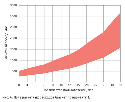

На основании имеющихся данных строим две кривые:
максимально возможный расчетный расход для каждой производительности ИКОС, величина которого определена при использовании максимальных величин принимаемых параметров;
минимально возможный расчетный расход для каждой производительности ИКОС, величина которого определена при использовании минимальных величин принимаемых параметров.
Пространство между этими кривыми является диапазоном возможных расчетных расходов для ИКОС рассматриваемой производительности, определенных по описанной выше методике (рис. 4).

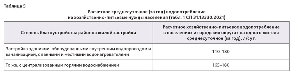

Необходимо отметить, что в табл. 1 п. 5.1 СП 31.13330.2021 пересмотрено расчетное среднесуточное (за год) водопотребление на хозяйственно-питьевые нужды населения (табл. 5).
Из табл. 5 следует, что максимальное водопотребление на одного жителя составляет 180 л/чел./сут., что ниже общепринятого значения в 200 л/чел./сут., применяемого в настоящее время для определения производительности ИКОС.

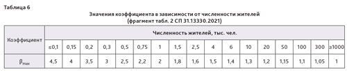

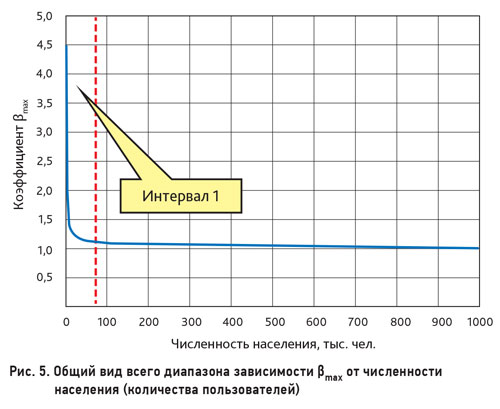

Коэффициент общей неравномерности определяется на основании п. 5.2 и состоит из:
коэффициента суточной неравномерности водопотребления Ксут.max = 1,1–1,3 в зависимости от уклада жизни проживающих и благоустройства жилья (принимаем 1,2);
коэффициента часовой неравномерности водопотребления

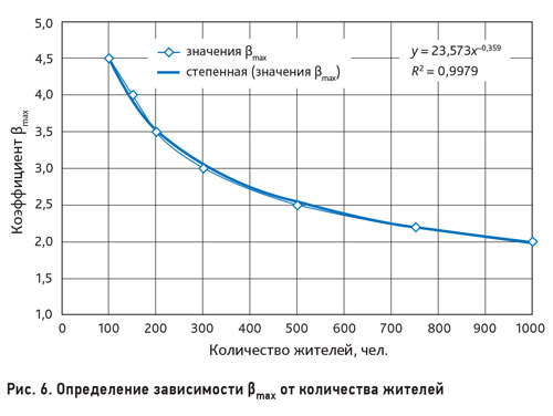

Кч.max = αmax βmax,
где αmax – коэффициент, учитывающий степень благоустройства зданий и другие местные условия, равен 1,2–1,4 (принимаем 1,3);
αmax – коэффициент, учитывающий число жителей, принимаемый по табл. 6.
Для определения коэффициента неравномерности для расходов поступающей сточной воды ниже, чем от 100 человек, была построена и проанализирована зависимость «численность жителей – коэффициент» в интервале от 0,1 до 1,0 тыс. чел., в результате была выведена математическая формула расчета коэффициента неравномерности, представленная на рис. 6.
Максимальный коэффициент βmax для минимального расхода в 0,6 м3/сут. составляет 15,89.

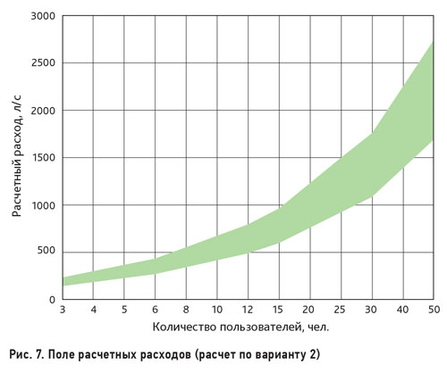

  • максимально возможный расчетный расход для каждой производительности ИКОС, величина которого определена при использовании максимальных величин принимаемых параметров;
  • минимально возможный расчетный расход для каждой производительности ИКОС, величина которого определена при использовании минимальных величин принимаемых параметров.
Пространство между этими кривыми является диапазоном возможных расчетных расходов для ИКОС рассматриваемой производительности, определенных по описанной выше методике (рис. 7).
