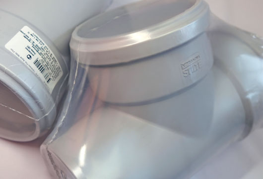

Компания PRO AQUA представляет премиальную версию бесшумной канализации, которая характеризуется не только высоким качеством, но и тщательным вниманием к каждой детали, включая упаковку. Мы осознаем, что наши клиенты ожидают от нас не только лучшей продукции на рынке, но и гарантии того, что она будет доставлена в первозданном виде. В связи с этим мы приняли решение использовать термоусадочную пленку для нашей премиальной версии бесшумной канализации, что является уникальной особенностью на рынке. Каждая труба и фитинг индивидуально упаковываются в термоусадочную пленку, которая обеспечивает плотное прилегание к изделию и защищает его от механических повреждений и ударов. Для того чтобы продукция сохраняла свой внешний вид, компания PRO AQUA использует термоусадочную пленку как дополнительную упаковку и защиту от пыли, влаги и механических повреждений.

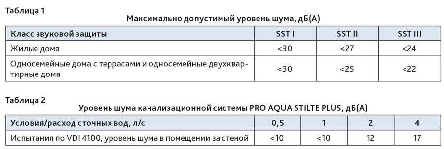

Основным преимуществом труб PRO AQUA STILTE PLUS является повышенное шумопоглощение. Отметим, что трубы и фитинги PRO AQUA STILTE PLUS прошли испытания в Институте строительной физики им. Фраунгофера в Германии. По итогам тестирования наша бесшумная канализация показала высокие результаты. Испытания продукции проходили в соответствии с нормативами разных требований по уровню шума. Так, немецкий стандарт DIN 4109 или российский СП 51.13330 указывают в качестве максимального значения уровень шума 30 дБ. В более строгом стандарте VDI 4100 приведены требования по звукоизоляции жилого помещения, представленные в табл. 1.

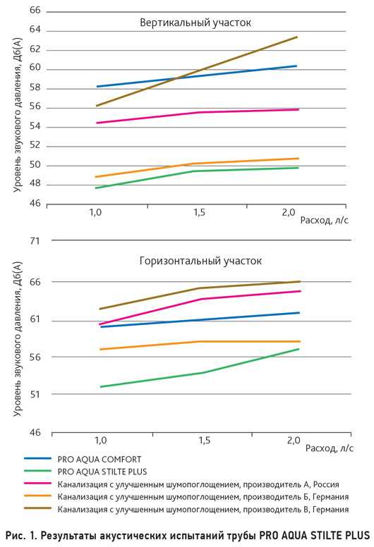

Для системы PRO AQUA STILTE PLUS в зависимости от расхода сточных вод были получены следующие данные по уровню шума в дБ(А) (табл. 2). Информацию о том, что продукция PRO AQUA STILTE PLUS эффективно снижает уровень шумов в канализационной системе, также подтвердили испытания, которые прошли в лаборатории МГТУ им. Баумана. Из графиков, составленных специалистами лаборатории, видно, что российские трубы PRO AQUA STILTE PLUS показали результаты, максимально приближенные к данным, которые продемонстрировали известные европейские аналоги (рис. 1).
Представленные на рис. 1 результаты свидетельствуют о том, что уровень шума в специализированном помещении, даже при максимальном потреблении ресурсов, соответствует самым строгим требованиям стандарта VDI 4100.
Из этого можно сделать вывод, что PRO AQUA STILTE PLUS соответствует лучшим европейским стандартам. Отметим, что производство бесшумной пластиковой канализации на отечественном заводе НПО «ПРО АКВА» в России существенно сокращает сроки поставки продукции конечному клиенту.
