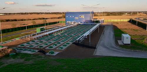

Проектная производительность сооружений составила 1200 м3/сут., предусмотрено шесть линий биологической очистки по 200 м3/сут. для возможности поэтапного запуска. Технологическая схема сооружений приведена на рис. 1.

Сточные воды от больницы подаются насосами на ступень механической очистки от крупных примесей и песка в комбинированную установку. Далее поступают в усреднитель с максимальным объемом 800 м3 (рабочий уровень поддерживается автоматикой очистных сооружений на уровне 50 % от общего объема усреднительного резервуара). В усреднительном резервуаре при необходимости обеспечивается снижение концентрации остаточного хлора, контроль содержания которого осуществляется автоматически в распределительной камере.
Усредненный поток сточных вод подается насосами с частотным приводом в распределительную камеру и разделяется на технологические линии биологической очистки. Контроль расхода сточных вод осуществляется автоматически на общем потоке от усреднительного резервуара и на входе в каждую технологическую линию.
Технологические линии биологической очистки включают две ступени. На первой ступени в режиме высокой нагрузки по органическим веществам обеспечивается денитрификация (аноксидный биореактор с мешалкой), а также окисление органических веществ (аэробный биореактор), на второй ступени – глубокая нитрификация (аэробный биореактор второй ступени). Для иммобилизации биопленки все биореакторы оснащены жестко закрепленной биозагрузкой, сблокированной в кассеты (рис. 2). Биоценоз очистных сооружений преимущественно представлен прикрепленной к материалу-носителю биопленкой.
Седиментация свободноплавающего биоценоза осуществляется во вторичных тонко-слойных отстойниках первой и второй ступеней. В схеме предусмотрена рециркуляция нитратсодержащего потока из вторичного отстойника второй ступени в денитрификатор.
После биологической очистки сточные воды проходят доочистку на дисковых фильтрах и обеззараживаются УФ-лампами, после чего отводятся на сброс. Перед стадией обеззараживания предусмотрена дополнительная (опционально подключаемая) технологическая стадия сорбционной доочистки на напорных фильтрах, загруженных активированным углем. Эта стадия на данный момент эксплуатации не задействована.

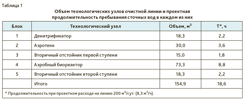

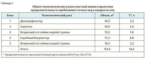

Данные по фактическому объему технологических узлов одной линии и проектной продолжительности пребывания сточных вод в каждом узле приведены в табл. 1. Доля объема биозагрузки от объема реактора составляет 16 %, удельная поверхность биозагрузки – 1993 м23.

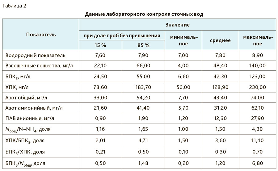

Фактический состав поступающих сточных вод значительно отличается от проектных значений. В табл. 2 приведены результаты обработки данных лабораторного контроля, включающие максимальные, минимальные и средние значения по каждому показателю, а также по каждому показателю для 15 и 85 % проб (значения показателя при отбрасывании 15 % проб с минимальными и максимальными значениями).
Фактически поступающие сточные воды отличаются низким соотношением БПК5/азот общий (не превышает 1,48 в 85 % проб), что не позволяет обеспечить надлежащую денитрификацию. Отмечается дефицит органического питания (субстрата) для денитрифицирующих бактерий, а также низкая доля легкоокисляемой органики в сточных водах (соотношение БПК5/ХПК в среднем 0,3).
Содержание взвешенных веществ в исходных сточных водах минимально, жидкость немного мутная, что характерно для низкоконцентрированных сточных вод без включения отчетливо видимых плавающих частиц. Мусора и песка нет, поэтому предназначенные для их сбора контейнеры пусты в течение шести месяцев эксплуатации. Крупный мусор отделяется в резервуаре насосной станции на территории больницы.

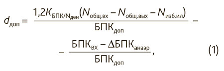

Согласно [2], если значение БПКполн в исходной сточной воде окажется недостаточным для денитрификации, необходимо дозировать в аноксидную зону дополнительный легкоокисляемый органический субстрат – этанол, уксусную кислоту, глицерин и др. Доза дополнительного субстрата, мг/л, определяется по формуле:
где 1,2 – коэффициент запаса;
KБПК/Nден  – удельный расход БПК на денитрификацию – 3,43 мг/мг N–NO3;
Nобщ.вх – концентрация азота общего (на входе в аэротенк), мг/л;
Nобщ.вых – концентрация азота общего (после вторичных отстойников), мг/л;
Nизб.ил – удаление азота с избыточным илом, мг/л;
БПКдоп – удельное БПКполн дополнительного субстрата, мг/мг;
БПКвх – БПКполн на входе в аэротенк, мг/л;
ΔБПКанаэр – расход БПКполн на удаление фосфора, мг/л.

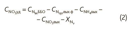

Согласно [4], расчет потребности в субстрате осуществляется с учетом обеспечения органикой нитратного азота, требующего удаления. Концентрация нитратного азота, подлежащего удалению, мг/л, определяется по формуле:
где CNвхББО – содержание азота общего в сточной воде, поступающей на биологическую очистку, мг/л;
CNорг.вых.ф – концентрация органического азота в фильтрованной пробе очищенной воды, мг/л (для рассматриваемого объекта составляет 2–4 мг/л, в дальнейших расчетах принимается равным 2 как наиболее критическое значение);
CNH4вых – концентрация азота аммонийного в очищенной воде, мг/л;
CNO3вых – расчетная концентрация азота нитратного в очищенной воде (принимаем 8 мг/л, что на 1 мг/л ниже ПДК для обеспечения технологического резерва);
XN – концентрация азота, входящего в состав прироста биомассы (активного ила), мг/л (рекомендуется 0,045 от CБПКвхББО);
CБПКвхББО – концентрация БПК5 в сточной воде, поступающей на биологическую очистку, мг/л.

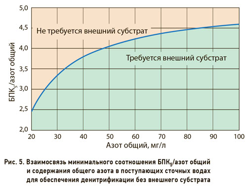

Из формул (2) и (3) выведем условие, при котором необходимо начинать дозировать внешний субстрат, приняв, что CNO3доп = 0, и получим, что минимальная величина БПК5, мг/л, для денитрификации известного содержания азота на входе составит:
Потребность во внешнем субстрате определяется как соотношением БПК5/азот общий, так и содержанием общего азота в исходной сточной воде. Для рядов возможных данных получим график потребности в субстрате в зависимости от пропорции БПК5/азот общий и концентрации азота в исходной воде (рис. 5). Чем меньше содержится азота в сточных водах на входе в очистные сооружения (ниже требуемая величина его удаления), тем ниже пропорция БПК5/азот, достаточная для денитрификации, и ниже порог необходимости дозирования субстрата.
