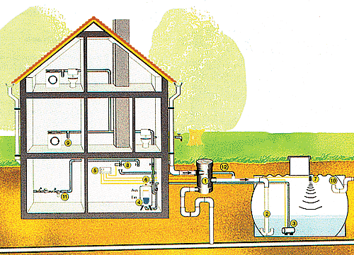

Независимо от размеров, система сбора и использования дождевой воды, как правило, имеет следующую схему:
  • участок сбора воды;
  • система перевода воды с участка сбора в накопитель;
  • узел обработки (очистки) воды;
  • накопительный резервуар;
  • сеть распределения очищенной воды.
дождевая вода
Пример организации системы, в которой для нужд, не требующих питьевую воду, подается дождевая вода
1. Фильтр
2. Подача фильтрованной воды на малой скорости
3. Погружной электронасос
4. Автоклав
5. Пульт управления
6. Датчик давления
7. Ультразвуковые сенсоры
8. Соленоидный клапан переключения на питьевую воду
9. Микрометрический фильтр
10. Водослив
11. Подключение питьевой воды
12. Подача питьевой воды

очистка дождевой воды
Система предварительной очистки дождевой воды способна удалять крупные плавающие и взвешенные частицы
Система транспортировки воды - это водосливный комплекс, посредством которого собранная с крыши вода транспортируется на очистной узел и затем в накопительный резервуар.
Здесь также самое пристальное внимание следует уделить материалам, из которых выполнены сливы. Совершенно непригодными считаются водосливы старого типа, выполненные из свинца либо содержащие свинец в той или иной пропорции.
Современные материалы для водосливов (ПВХ, оцинкованная сталь и пр.) не создают никаких проблем, за исключением, пожалуй, только меди.
Очистные сооружения
Легко представить, что вода будет загрязняться всем, что будет накапливаться на крыше. Следовательно, перед тем как слить воду в накопительный резервуар, ее необходимо должным образом очистить. Хотя методика, утвердившаяся в Германии, этого прямо не предусматривает, рекомендуется первую дождевую воду полностью сливать в канализацию, поскольку в силу особенностей начального смыва такая вода выходит очень грязной.
Это нетрудно организовать при помощи специального устройства, называемого "roof washer" (англ. - мойщик кровли), либо - еще проще - посредством вертикальных трубопроводов соответствующего сечения (в расчет берутся, как правило, 0,38 м2 на каждые 300 м2 поверхности водосбора), встроенных в водослив и оснащенных внизу сливным клапаном и клапаном удаления твердых отложений.
Очевидно, что степень последующей очистки определяется, главным образом, назначением воды. Если ее применение ограничивается просто дополнением ресурсов непитьевой воды, первая и самая простая очистка осуществляется путем установки в водосливах крупноячеистых фильтрующих сеток, задерживающих твердые наиболее крупные частицы (листва и пр.).
Более мелкие сетки устанавливаются внизу водосливов, чтобы на очистной узел не попадали материалы, обычно накапливающиеся внутри сливных труб.
Для решения немаловажной проблемы обслуживания и очистки этих перевалочных узлов современный рынок стройматериалов предлагает различные системы предварительной фильтрации, которые устанавливаются на поверхности земли у основания коллектора дождевой воды и удаляют из воды крупные плавающие частицы и производят неплохую микрометрическую фильтрацию (до 200 мм). Собранная таким образом вода, как правило, остается достаточно мутной в силу множества имеющихся взвешенных частиц небольших размеров, таких как глина, ил, органические вещества. Поэтому необходима дальнейшая тонкая механическая очистка (до 5 микрон) и осветление на оборудовании многослойного типа.
Периодически рекомендуется производить дезинфекцию осветлительного фильтра, чтобы нейтрализовать бактериальные отложения, неизбежно накапливающиеся на фильтровальной подушке.
