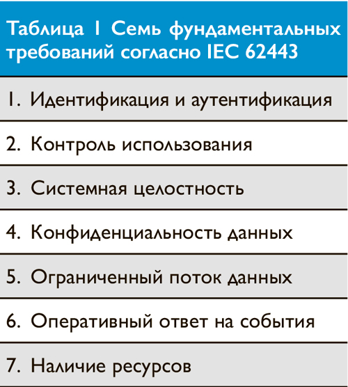

Создание новой системы автоматизации зданий modulo 6 Sauter открыло двери в облачные технологии и технологии Интернета вещей (IoT). Однако поскольку здания подключены к Интернету вещей и облаку, безопасность системы и сети становится серьезной проблемой. Чтобы преодолеть эту проблему, в Компании была разработана концепция кибербезопасности для modulo 6 на базе нового международного стандарта промышленной автоматизации IEC 62443. Стандарт IEC определяет семь фундаментальных требований и четыре уровня безопасности для кибербезопасности (см. табл. 1 и 2).

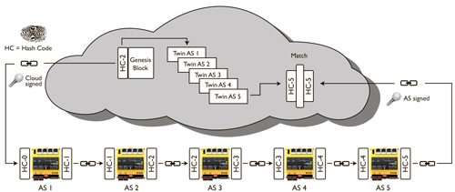

Блокчейн-кольцо, образованное станциями автоматизации

Modulo 6 также оснащен стандартом безопасности BACnet/SC (BACnet Secure Connect), запланированным на 2020 год. Это означает, что должным образом выполнены основные требования IEC 1, 2 и 4–7. Только для требования 3, то есть для обеспечения целостности системы, существующие меры представлялись все еще неудовлетворительными. Целостность системы также может быть описана как неповрежденность данных или защита от несанкционированного изменения данных. Примерами этого могут быть изменение проверенных данных измерений и обработки или помехи в программах автоматизации. Такие изменения данных могут быть вызваны даже собственным обслуживающим персоналом компании – по незнанию и совершенно случайно.
Представляя принципы функционирования технологий биткойна и блокчейна, мы изначально визуализируем безопасность транзакций данных или платежей. Однако ниже этого уровня динамических транзакций находится статическая распределенная база данных, защищенная цепочкой блоков, – своего рода «бухгалтерская книга, заложенная в основу всех существующих транзакций». В настоящее время Компания воплощает этот принцип в мир сетевой автоматизации зданий и разрабатывает собственный блокчейн-процесс.
Блокчейн-кольцо Sauter
Рисунок
Идея проста: статические данные станций автоматизации в сети образуют своего рода блокчейн-кольцо. Каждая станция автоматизации генерирует свой цифровой отпечаток. Он основан на ее собственных данных и «отпечатке пальца» предыдущей станции в кольце блокчейна. Данные блока обычно состоят из программ, встроенного программного обеспечения и параметров процесса и сети. Проще говоря, каждая станция использует свои собственные данные для формирования блока в блокчейне.
В случае нарушения целостности блокчейна ответы системы:
1. Только вызвать тревогу.
2. Активировать тревогу и изолировать затронутую станцию (и принять состояние аварийного сигнала, например).
3. Активировать тревогу, изолировать затронутую станцию и начать автоматическое самовосстановление.
Действие 3 требует создания цифрового «близнеца» для каждой станции во время ввода в эксплуатацию. Эти «близнецы» (копия всех статических данных) сохраняются в зашифрованной базе данных. Затем они могут храниться на выделенной станции автоматизации, локальном компьютере или в центре обработки данных / облаке.
