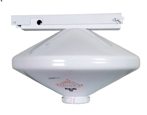

Самосрабатывающие модули и огнетушители
Автономные АУПТ – это такие автоматические установки пожаротушения, которые осуществляют функции обнаружения и тушения возгораний независимо от системы управления и внешних источников питания. Подсистема запуска в них может быть снабжена устройствами пиротехнического (посредством взрыва) или электрического (посредством замыкания цепи) типа, которые получают команды от исполнительного устройства после реагирования детектора на определенные факторы пожара или ручного пуска. Но не только независимость от внешнего электропитания и управления делает автоматические установки автономными. Другими качествами являются компактность и простота исполнения (рис. 1), позволяющие их размещать и использовать внутри электрических шкафов, серверных стоек, терминалов самообслуживания, тоннелей для инженерных коммуникаций и пр. Важным отличительным моментом является то, что к автономным АУПТ не предъявляется обязательное требование интеграции с автоматической системой пожарной сигнализации (АУПС), о чем сказано в п. 4.2 СП 5.13130.2009, поэтому автономные установки рекомендовано применять для локального тушения возгораний – отдельных пожароопасных участков (п. 1 НПБ 110–03) и электротехнического оборудования (п. 11.6 того же СП).
В сущности, самой примитивной автономной установкой пожаротушения можно назвать полиэтиленовый баллон, наполненный водой или другим огнетушащим веществом (ОТВ) и подвешенный, например, к потолку. В этом случае роль подсистемы обнаружения и запуска пожаротушения будет играть полимерная оболочка нужной толщины, лопающаяся при заданной температуре окружающей среды, а роль ОТВ – обычная вода расчетного объема.
Точно таким же образом единичный модуль пожаротушения с порошковым, газовым или аэрозолеобразующим веществом может выступать автономной установкой, если снабдить его детекторами факторов пожара и устройством запуска – подачи управляющего сигнала на выпуск ОТВ. Частным случаем самосрабатывающих модулей пожаротушения (и автономных АУПТ вообще) являются самосрабатывающие огнетушители, о применении которых упоминается в особенности в п. 7.3.12 СП 54.13330.2016 «Здания жилые многоквартирные. Актуализированная редакция СНиП 31-01–2003» и п. 3.31 СП 156.13130.2014 «Автозаправочные станции. Требования пожарной безопасности. Актуализированная редакция НПБ 111–98*».

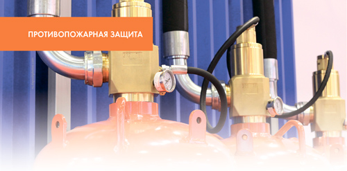

Конструкция газовой АУПТ включает:
  • баллоны-ресиверы с огнетушащей смесью (обычно объединенные общим коллектором в батареи) или изотермические резервуары;
  • наборную и пусковую секции;
  • распределительное устройство;
  • трубопровод с насадками;
  • зарядную станцию;
  • подсистему извещения,
  • подсистему оповещения.
В АУГПТ может использоваться газ в одном из двух состояний: сжиженном (углекислота и хладоны) или сжатом (азот, аргон и их смеси).

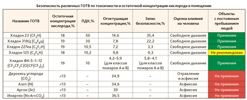

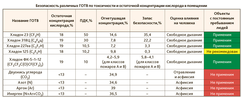

Большинство хладонов сами по себе безопасны для человека, токсичными могут быть продукты их термического разложения, и это необходимо учитывать при расчете АУГПТ для применения в помещениях с людьми (табл.). Кроме того, некоторые хладоны, например хладон 114В2 и хладон 13В1, несмотря на высокую эффективность, являются агрессивными разрушителями озона и поэтому в России разрешены к использованию только на спецобъектах особой важности. К озоносберегающим относятся хладоны 23, 125, 227еа и ФК-5–1–12, их ODP (озоноразрушающий потенциал) равен нулю. Самым безопасным фторкетоном из всех хорошо изученных считается хладон 23, он признан исследовательской компанией P&M разрешенным к использованию в помещениях с постоянным пребыванием людей, например в офисах. Второе место по безопасности занял хладон 227еа, а вот хладон 125 может использоваться в местах постоянного пребывания людей с существенным ограничением: в течение первой минуты эвакуации его концентрация не должна превышать 7,5 %, что считается расчетной кардиотоксической дозой NOAEL (No Observed Adverse Effect Level – NOAEL).
Поскольку резкое падение содержания кислорода в помещении или токсичность некоторых газов и смесей может привести к асфиксии (удушью), потере сознания и даже смерти, перед применением большинства ГОТВ необходима эвакуация людей с использованием противопожарной автоматики. Поэтому при выборе типа ГОТВ, особенно на объектах с классами функциональной пожарной опасности Ф2 и Ф3, обязательно учитываются токсичность газовых смесей, скорость и процент заполнения контролируемого объема.
Следует также отметить, что, во-первых, огнетушащая концентрация хладонов на порядок ниже, чем сжатых газов, – всего 7–15 % (об.) против 35–40 % (об.); во-вторых, современные хладоны лишены многих перечисленных выше опасных для людей свойств. Это касается, например, фторкетона ФК-5–1–12, известного под торговым названием Novec™ 1230, который был изобретен в стенах лабораторий американской корпорации 3М (рис. 3). Фторкетон ФК-5–1–12 легко и безопасно транспортировать в емкостях без давления, он имеет химически нейтральный состав и без труда заправляется в резервуары на месте. Novec™ 1230 можно использовать в уже существующей системе трубопроводов, старых, ранее смонтированных для других хладонов, поскольку это вещество требует минимального давления при тушении – всего 24,8 бар. Для сравнения, при использовании прочих ГОТВ необходимо нагнетание давления в трубопроводах АУГПТ в диапазоне от 40 бар (хладоны 125, 227еа и 318Ц) до 300 бар (инерген)!

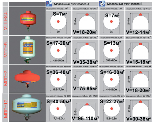

Модуль порошкового огнетушения
Аэрозольные установки, как и газовые, применяются при объемном пожаротушении. В аэрозольных АУПТ для тушения очагов возгорания используются мелкодисперсные твердые частицы, вырабатываемые генератором огнетушащего аэрозоля (ГОА). В корпусе генератора находятся заряд огнетушащего состава и пусковое устройство, приводящее ГОА в действие (рис. 2). Принцип работы установки заключается в подаче смеси из инертных газов и мельчайших твердых частиц (величина дисперсности около 10 мкм), образующихся в результате сгорания твердотопливного вещества, на очаг возгорания. Мелкодисперсное вещество перекрывает доступ кислорода к пламени и замедляет реакцию окисления.
Аэрозоли не оказывают вредного воздействия на здоровье человека, а также не наносят вреда материальным ценностям. Благодаря этому аэрозольные АУПТ успешно применяются для тушения электротехнического оборудования, транспортных средств и т . Согласно п. 10.1 СП 5.13130.2009 аэрозольные АУПТ рекомендуется использовать для тушения пожаров подкласса А2 и класса В (по ГОСТ 27331) объемным способом в помещениях объемом до 10 000 м3 и высотой не более 10 м.
Однако установки аэрозольного пожаротушения не могут полностью обеспечить прекращение горения, поэтому их не рекомендуется применять для тушения материалов, склонных к тлению и самовозгоранию (опилки, травяная мука, хлопок и т. д.), химических веществ, способных гореть без доступа кислорода и порошков металлов.

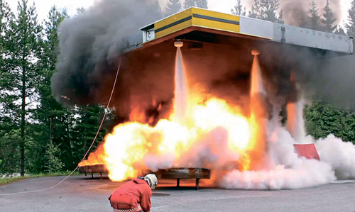

В системах порошкового пожаротушения в качестве огнетушащего средства используется порошок, подающийся под давлением из баллонов в зону возгорания. Облако из порошка охлаждает участок возгорания, поскольку часть тепла передается частицам порошка, а энергия расходуется на их плавление. Кроме того, существенно уменьшается поступление кислорода к пламени и замедляется реакция горения (рис. 3).
Испытания порошковой АУПТ
Рисунок 3
Все порошки для тушения пожаров можно условно разделить на порошки общего назначения, используемые для тушения пожаров классов А, В, С, и порошки специального назначения, например, для тушения электроустановок, щелочных металлов, тушения лития и натрия и т. д.

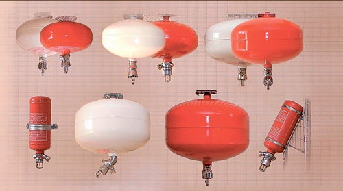

Подача порошка к месту возгорания осуществляется с помощью газа высокого давления, закачанного в специальный баллон или путем подрыва пиротехнического газогенерирующего элемента (рис. 4).
Самосрабатывающие модули порошкового пожаротушения
Рисунок 4
Преимущество порошков заключается в их низкой токсичности, они относительно недорогие, малоагрессивны к окружающей среде – оказывают минимальное воздействие на материальные ценности в помещении, а значит, сводят к минимуму ущерб от пожара. Их успешно применяют для борьбы с локальными пожарами, например: при возгорании жидкостей, утечках газа, при тушении пожаров на нефтеналивных сооружениях. Однако для тушения материалов, способных тлеть, гореть без доступа кислорода и склонных к самовозгоранию, порошковые АУПТ малоэффективны. Запрещается использование порошковых АУПТ в помещениях, которые люди не могут покинуть до начала подачи в них огнетушащего порошка (рис. 5) и в которых находится большое число людей – от 50 человек и более (п. 9.1.3 СП 5.13130.2009).

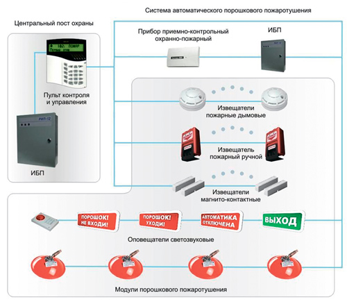

Система автоматического порошкового огнетушения
Рисунок 5
Выбор системы автономного или автоматического пожаротушения происходит в несколько этапов:
1) сбор и анализ исходных данных об объекте защиты;
2) расчет критического времени развития пожара;
3) определение метода пожаротушения и типа АУПТ;
4) выбор ОТВ;
5) предварительный расчет стоимости АУПТ;
6) проектирование и обоснование параметров АУПТ;
7) корректировки, окончательный выбор АУПТ, составление рабочего проекта и сметы.
