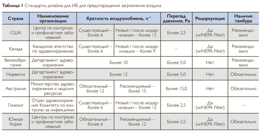

Как показано в табл. 1, технические требования к ИБ при отрицательном давлении варьируются от страны к стране. ИБ должны быть спроектированы таким образом, чтобы доставлять чистый воздух из чистой зоны в загрязненную. Согласно стандарту ASHRAE1, разница давлений требует сохранять отрицательное давление как минимум 2,5 Па. Актуальный уровень отрицательного давления будет зависеть от нескольких факторов: разницы объемов приточного (SA) и вытяжного (EA) воздуха; направления воздушных потоков; месторасположения точек, откуда происходит подача приточного воздуха и конструктивное наполнение палаты экстренной медицинской помощи. Для сохранения отрицательного давления в комнате объем вытяжного воздуха должен быть на 10 % больше объема приточного. В помещении с высокой воздухопроницаемостью система кондиционирования воздуха может оказаться неспособной обеспечить необходимый перепад в потоках приточного и вытяжного воздуха. Чтобы снизить концентрацию загрязнения, в существующих учреждениях здраво­охранения требуется обеспечить в инфекционных блоках кратность воздухообмена по крайней мере 6 ч–1.
Таблица 1
Стандарты дизайна для ИБ для предотвращения загрязнения воздуха

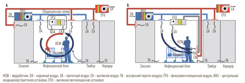

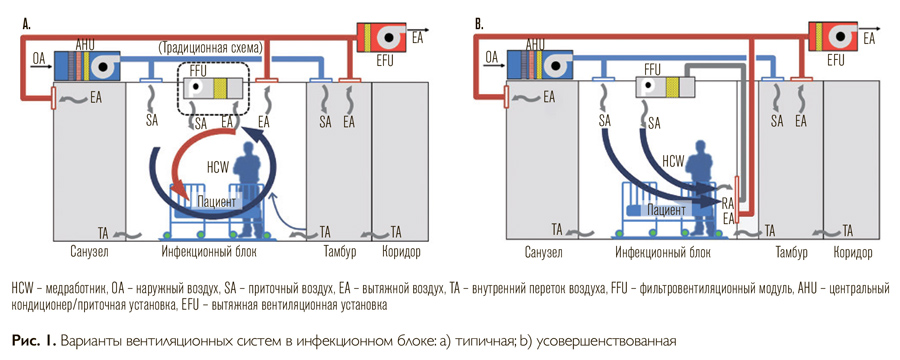

Проблемой может быть то, что вентиляционная система в инфекционных блоках может допускать смешивание воздушных потоков и неприемлемый характер обтекания воздушным потоком поверхностей внутри ИБ. В идеале подготовленный чистый приточный воздух нужно подавать в зону рядом с медработником и удалять воздух из зоны нахождения пациентов. В традиционной схеме воздухообмена в ИБ используется система верхней (потолочной) подачи приточного и удаления вытяжного воздуха и/или установка рециркуляции воздуха с НЕРА-фильтром, таким как фильтровентиляционный модуль (fan filter unit, FFU).
При решении, показанном на рис. 1а, в некоторых местах комнаты концентрация загрязнения от источника инфицирования может из-за смешивания воздушных потоков в ИБ снижаться недостаточно, то есть приточный воздух движется по направлению к персоналу, однако воздух вблизи пациента не удаляется. В результате возникает высокий риск инфицирования пациентом медработника.
Рис. 1.
Варианты вентиляционных систем в инфекционном блоке: а) типичная; b) усовершенствованная

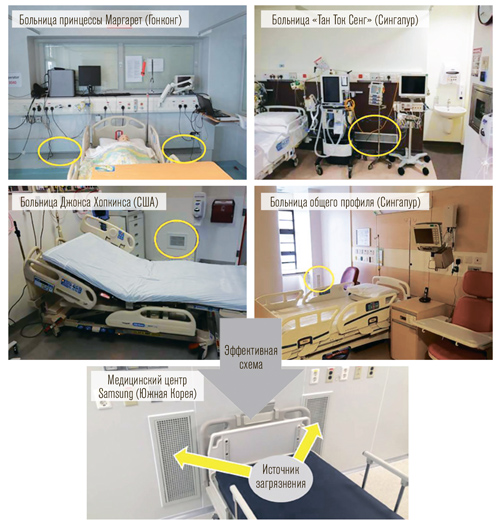

Усовершенствованная схема системы вентиляции (рис. 1b) имеет более удачное расположение: вытяжные решетки установлены на стене у изголовья кровати на уровне пола, а на потолке со стороны изножья кровати предусмотрены приточные диффузоры. Вытяжные решетки должны быть расположены на высоте 150 мм от поверхности пола. Данная организация системы вентиляции была принята в нескольких больницах, однако пространство перед вытяжной решеткой при подобном расположении зачастую заставлено различными предметами, например медицинской мебелью. Поскольку места подачи приточного и удаления вытяжного воздуха очень важны, две настенные вытяжные решетки вместе с фильтровентиляционным модулем (FFU) должны быть установлены так, чтобы эффективно устранять загрязненный воздух (рис. 2). Конечная цель исследования – найти оптимальный вариант системы вентиляции, основным параметром которой является концентрация загрязняющих веществ, что позволяет придерживаться передовых методов проектирования.
Эффективный вариант установки вытяжных решеток для системы вентиляции в инфекционном блоке

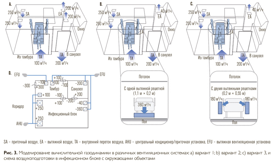

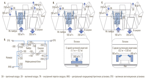

Исследование динамики воздушного потока и загрязнения воздуха в условиях, когда пациент кашляет, проведено на трех CFD-моделях. Местонахождение медработника, пациента, расположение дверей санузла и прихожей (тамбура), а также потоки приточного и вытяжного воздуха для ситуаций, проанализированных в данном исследовании, показаны на рис. 3.
Рис. 3.
Моделирование вычислительной газодинамики в различных вентиляционных системах: а) вариант 1; b) вариант 2; c) вариант 3, и схема воздухоподготовки в инфекционном блоке с окружающими объектами

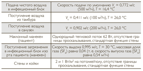

Площадь комнаты составляет 16 м2, высота потолка – 2,6 м2 (с учетом подвесного потолка). Тепловая нагрузка с учетом присутствия четырех человек (1 пациент и 3 медработника) предположительно составила 248 Вт (15,5 Вт/м2). Теплопоступления от освещения достигают 11,9 Вт/м2. В комнате на восточной стене расположено окно, теплопоступления через которое составляют 30 Вт/м2. Остальные наружные стены являются изолированными (отсутствие теплопритоков). Таким образом, общая тепловая нагрузка в ИБ равна 56,8 Вт/м2.
Общий объем и температура приточного воздуха составляют соответственно 500 м3/ч и 16,4 0С. Через дверь тамбура дополнительно поступает 100 м3/ч приточного воздуха. В подвесном потолке размещены прямоугольные диффузоры, каждый из которых имеет расход 250 м3/ч. Количество вытяжного воздуха составляет не менее 400 м3/ч; кроме того, через ванную комнату (санузел) дополнительно удаляется 200 м3/ч. Таким образом, общий расход вытяжного воздуха равен 600 м3/ч.
Исследование инфекционного блока предполагало контроль по отрицательному давлению при полностью закрытых дверях. Вначале применялись традиционные решения для зоны воздушных потоков. Потом в течение длительного времени индикаторный газ подавался в ИБ, а точнее прямо в ротовую полость выполняющего роль пациента манекена (далее – пациент). Источник заражения (рот пациента) находился на высоте 0,9 м над уровнем пола. Возможные траектории движения загрязненного пациентом воздуха анализировались путем отслеживания движения потока воздуха (табл. 2). Основное внимание уделялось высвобождению патогенных микроорганизмов с низким импульсом (иными словами, сильный кашель не рассматривался), и предполагалось, что большая часть болезнетворных организмов, находящихся на уровне лица пациента, станет распространяться с потоком воздуха и не будет оседать на различных поверхностях.
Таблица 2
Предельные условия при стандартной скорости воздухообмена

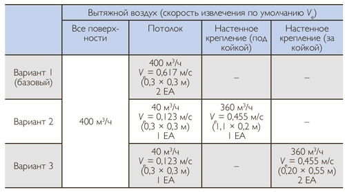

Рассмотрены три варианта местоположения вытяжных решеток (табл. 3) при условии, что во всех трех случаях потолочные приточные диффузоры расположены с левой стороны от головы пациента:
Таблица 3
Предельные условия вытяжного воздуха для вентиляционных решений
• Вариант 1: вытяжные решетки находятся на потолке около двери сан­узла (рис. 3а).
• Вариант 2: вытяжные решетки установлены под кроватью пациента на высоте 0,2 м над уровнем пола (рис. 3b).
• Вариант 3: вытяжные решетки находятся на стене за головой пациента на высоте 0,2 м над уровнем пола (рис. 3с).

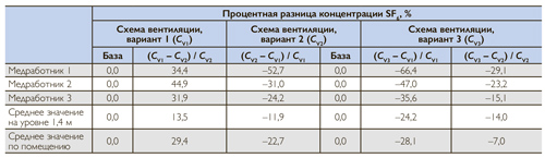

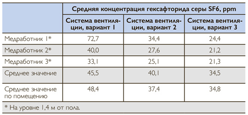

Значения концентрации загрязнения, которому подвержены медработники, приведены в табл. 4. Система вентиляции в варианте 1 имеет самые высокие значения концентрации загрязнения – от 33,1 до 72,7 ppm. Самая низкая концентрация во всех трех вариантах наблюдается около медработника 3 (HCW-3), а самая высокая – около медработника 1 (HCW-1). Во время обслуживания пациента медработник, скорее всего, будет находиться на расстоянии 1,4 м, где более высокий уровень воздействия загрязняющих веществ.
Это показывает, что вариант 1 – неэффективное решение для удаления загрязнения из ИБ. По сравнению с вариантом 1 схемы вентиляции в вариантах 2 и 3 обеспечивают более низкие значения концентрации загрязняющих веществ, соответственно в диапазонах 25,1–34,4 и 21,2–24,4 ppm.

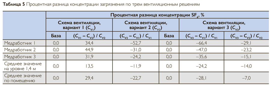

При обслуживании медработниками пациента разница в уровне загрязнения оказалась существенной (табл. 5). На расстоянии 1,4 м от пациента средний уровень концентрации загрязнения в варианте 2 ниже на 11,9 %, чем в варианте 1. Наиболее эффективным решением по удалению загрязнения из ИБ является вариант 3, который по сравнению с вариантами 1 и 2 эффективнее соответственно на 24,2 и 14,0 %. Средняя концентрация во всей комнате при варианте 2 ниже по сравнению с вариантом 1 на 22,7 %. Уровень концентрации в варианте 3 составляет 34,8 ppm, что ниже по сравнению с вариантами 1 (48,4 ppm) и 2 (37,4 ppm).
Таблица 5
Процентная разница концентрации загрязнения по трем вентиляционным решениям
Система вентиляции, организованная по варианту 3, является лучшей для удаления загрязнений в воздухе из рассматриваемых и при любом раскладе улучшает эффективность очистки воздуха, поскольку чистый воздух движется от медработника к пациенту. Использование схемы с одним проходом помогает снизить риск передачи инфекции от пациента медработнику.
Полученные результаты подтвердили, что местоположение вытяжных решеток непосредственно за головой пациента может обеспечить потенциально готовую траекторию для удаления загрязненного воздуха из инфекционного блока без эффекта значительной рециркуляции и перетоков в поток приточного воздуха. Комбинация по местоположению и типам приточных диффузоров, а также уровню приточного и вытяжного воздуха в комнате может влиять на характер воздушного потока в ИБ, который в данном дизайн-проекте является довольно специфичным. Воздушный поток у кровати пациента скоростью ниже, чем 0,25 м/с, находится в рамках рекомендуемого порогового значения скорости движения воздуха.
