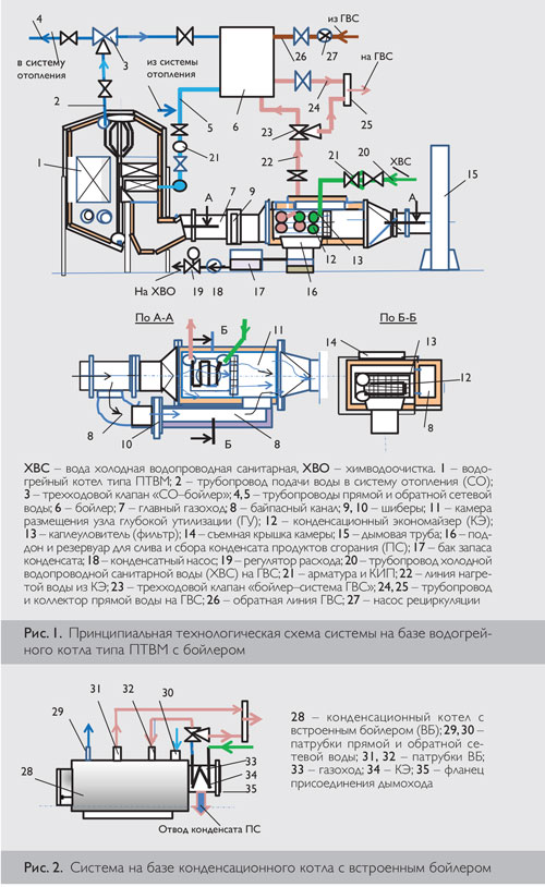

Предлагается система (далее – Система), где в отличие от традиционной технологии в конденсационный теплоутилизатор подают не обратную сетевую воду, а холодную санитарную воду из водопровода (ХВС) для ГВС с температурой 5–8 ºС зимой и 12–15 ºС летом. Это гарантирует надежную полную конденсацию водяных паров продуктов сгорания (далее – ПС), то есть глубокую утилизацию тепла.
В качестве конденсационного теплоутилизатора используется конденсационный экономайзер (или конденсационный теплообменник-утилизатор – КТУ), установленный в газоходе непосредственно за котлом (рис. 1, Б-Б), либо последняя секция хвостовых поверхностей котла (рис. 2)

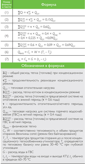

Российские тепловые сети работают с нормативными графиками 150/110, 115/70 ºС; ставится задача перехода хотя бы до 80/60 ºС. Как показывает анализ [4], в центральной полосе и на юге России конденсационные котлы (импортные, да и любые) реально работают в конденсационном режиме всего в течение 0,2–0,3 времени от продолжительности отопительного периода, который не превышает 0,6 года (график отопления 115/70 ºС). Тогда продолжительность КР в сумме за сезон, т. е. за год составит τККKP = (0,2 – 0,3)0,6 = (0,12 – 0,18) года или, усредняя интервал, τККKP = 0,15 года с тепловой нагрузкой отопления QОТ. Произведение времени работы на тепловую нагрузку (мощность) дает общий расход тепла (топлива) при конденсационном режиме ΣQ (см. формулу (1)). Очевидно, что утилизированное тепло QУТ прямо пропорционально величине ΣQ. В данном расчете для отопительного периода расход тепла котлом в конденсационном режиме соответствует формуле (2).

В предлагаемой Системе конденсационный режим длится весь отопительный период (τ = 0,6 года) с отопительной тепловой нагрузкой QОТ (см. формулу (3)) и продолжается летом (τ = 0,4 года), но с нагрузкой только для ГВС, QГВС.
Обычно считается, что тепловая нагрузка ГВС составляет 0,15–0,20 от отопительной. Статистика последних лет (теплые зимы) показывает, что доля ГВС вырастает до 0,30 и более, то есть QГВС = (0,15÷0,30) × QОТ или в среднем 0,225 QОТ. Это значит, что летом система (котел) работает с нагрузкой NK (тепловая мощность котла), равной QГВС = 0,225 × QОТ в течение τСИСKP = 0,4 года полностью в конденсационном режиме (формула (4)).
Суммарная нагрузка в Системе определяется сложением формул (3) и (4) и равняется 0,69 QОТ (формула (5)), что в 0,69/0,15 = 4,6 раза больше, чем в конденсационном котле на обратной воде (см. формулу (2)). Очевидно, во столько же раз количество утилизируемого тепла в Системе выше, чем в обычном «конденсатнике».

В предлагаемой системе (рис. 1, 2) вход конденсационного экономайзера 12 подключен к водопроводной холодной санитарной воде (ХВС) для ГВС, а выход – через автоматический трехходовой клапан 23 к бойлеру 6 и к системе ГВС 24–25. При нагреве воды с температурой 5–8 ºС зимой и 10–15 ºС летом в конденсационном экономайзере продукты сгорания охлаждаются ниже точки росы (50–55 ºС), происходит конденсация водяных паров: во-первых, от сжигания углеводородов топлива, и во-вторых, от влаги дутьевого воздуха.
