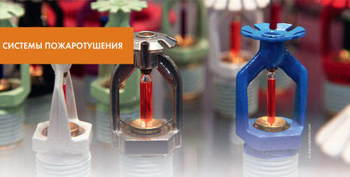

Объем производства спринклерных оросителей неуклонно растет как в России, так и в других странах. Несмотря на то что с момента изобретения основа конструкции спринклера остается практически неизменной, на рынке появились оросители, предназначенные для работы в различных условиях. Согласно ГОСТ Р 51043–2002 [1] оросители делятся на следующие группы по назначению:
  • общего назначения (О), в том числе предназначенные для подвесных потолков и стеновых панелей: углубленные (У), потайные (П), скрытые (К);
  • для завес (З);
  • для стеллажных складов (С);
  • для пневмо- и массопроводов (М);
  • для предупреждения взрывов (В);
  • для жилых домов (Ж);
  • специального назначения (S).

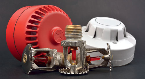

Поэтому все большее внимание стало уделяться внештатным ситуациям, связанным с несанкционированным запуском спринклерной автоматической системы. Несмотря на высокую надежность спринклеров, всегда остается небольшая вероятность ложного срабатывания. Это может быть связано с заводским дефектом, ошибкой проектировщика или ошибкой при монтаже, когда ороситель случайно попадает под прямое воздействие солнечных лучей. Возможны случаи умышленного повреждения запорного устройства оросителей. Практически полностью исключает нештатный запуск спринклерной секции использование специальных узлов управления с контролем запуска от автоматической пожарной сигнализации (АПС), по зарубежной терминологии системы предварительного действия (pre-action). Если запорное устройство в таких системах повреждено, то, для того чтобы вода заполнила распределительный трубопровод, необходимо подтверждение от АПС. Если подтверждение не поступает, то система выдает сигнал о разгерметизации спринклерной секции.
Ведется интенсивная работа над снижением инерционности теплового замка. Уже сейчас ведущие производители термочувствительных запорных устройств могут предложить изделия, инерционность которых в несколько раз меньше традиционной. Ясно, чем меньше инерционность, тем раньше ороситель откроется и приступит к ликвидации еще небольшого очага возгорания. Следовательно, в некоторых случаях можно было бы уменьшить регламентированную интенсивность орошения.
