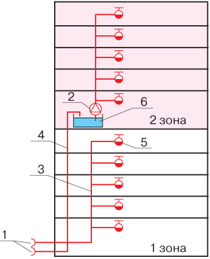

Как в высотных зданиях будет обеспечена работа системы сухотрубов при случае пожара?
Если пожарная машина, которая подает воду в сухотруб, будет стоять на расстоянии до 100 м от здания, значит, учитывая потери в рукаве, она обеспечит водой 5, максимум, 7 этажей. Как обеспечить водой вышерасположенные этажи? В нормах Санкт-Петербурга для высотных зданий предусматривается установка резервуаров с повысительными насосами на техническом этаже в каждом пожарном отсеке (рис. 1).
1 – патрубки для подключения пожарной машины;
2 – повысительный насос, обслуживающий зону 2;
3 – сухотруб, обслуживающий зону 1;
4 – сухотруб, обслуживающий зону 2;
5 – ожарный кран;
6 – промежуточный резервуар

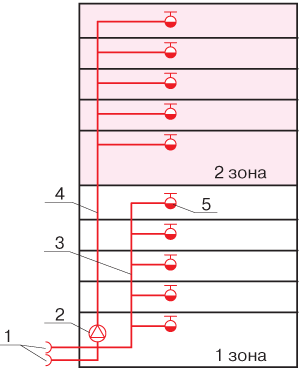

Взять эту схему за основу в Москве не представлялось возможным, т. к. в столице предписывается в качестве материала для сухотубов применять черные трубы, а не трубы из некоррозионных материалов, как в Петербурге. Со временем в системе может произойти накопление ржавчины, окалины. В случае пожара вся грязь, скопившаяся в сухотрубе, поступит в промежуточный резервуар, и насос, если он будет стоять после промежуточного резервуара, может быстро выйти из строя. Кстати, такой исход не исключен и для коррозионно-устойчивых труб при длительной эксплуатации.
Для того чтобы избежать этого, была запроектирована система с разбивкой сухотрубов по зонам и повысительный насос был установлен непосредственно на вводе. Для этого варианта желательно применить трубы из нержавеющей стали до насосного агрегата (рис. 2).
