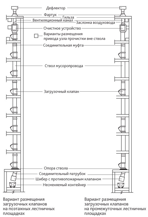

Что представляет собой СУБО? Мусоропровод (рис. 1) как составная часть комплекса инженерного оборудования зданий, предназначенного для приема, вертикального транспортирования и временного хранения твердых бытовых отходов (ТБО), согласно СП 31-108–2002 «Мусоропроводы жилых и общественных зданий и сооружений» включает следующие устройства:
  • ствол – конструкционный элемент для периодического порционного гравитационного транспортирования ТБО в контейнер, установленный в мусоросборной камере;
  • загрузочный клапан – предназначен для порционного приема, калибровки и перегрузки ТБО в ствол мусоропровода;
  • шибер – периодически перекрывает нижнюю оконечность ствола при вывозе заполненных ТБО контейнеров и для безопасного проведения в мусоросборной камере профилактических, санитарных и ремонтных работ;
  • противопожарный клапан – автоматически перекрывает ствол мусоропровода от мусоросборной камеры в случае возникновения в ней пожара. Устройство может быть отдельной конструкцией, встроено в шибер или совмещено для выполнения функций шибера и противопожарного клапана;
  • очистное моюще-дезинфицирующее устройство – выполняет периодическую очистку, промывку, дезинфекцию внутренней полости ствола, а также может использоваться для автоматического тушения возможного возгорания ТБО внутри ствола;
  • вытяжная вентиляция мусоропровода – узел (верхняя часть мусоропровода), обеспечивающий вытяжку воздуха из мусоросборной камеры и ствола;
  • мусоросборная камера – помещение в здании для временного хранения ТБО в контейнерах;
  • контейнер – передвижная несменяемая емкость для приема ТБО из ствола, их временного хранения и доставки к месту перегрузки в мусоровозный транспорт;
  • компактор – уплотняет ТБО в процессе их перегрузки из ствола в контейнер или другую емкость либо брикетирует отходы;
  • гаситель – предназначен для снижения гравитационной скорости падения компонентов ТБО в стволе.
Схема мусоропровода

Конструкция мусоропровода вроде бы проста, однако проблемы с пожарами в системах мусороудаления «закладываются» еще в момент неграмотного проектирования и монтажа самого мусоропровода. Затем они усугубляются неправильной эксплуатацией, несвоевременным техническим обслуживанием и отсутствием ремонта.
