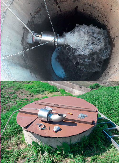

В деревне Гладкое, на одном из объектов ООО «ЛОКС» – поставщика коммунальных услуг в Ленинградской области, установлен первый расходомер сточных вод ВЗЛЕТ СК. Это совершенно новый прибор, специально разработанный для учета в затапливаемых колодцах (защита IP68)

И вот мы представляем вашему вниманию электромагнитный расходомер ВЗЛЕТ СК – оптимальное решение для учета сточных вод в сфере ЖКХ. Новый прибор обеспечивает измерения с достаточной, но не избыточной точностью (2 %) в широком диапазоне расходов (1/250), что очень важно при измерениях в колодцах, где расход меняется в течение суток достаточно существенно. Прибор прост в установке (в комплекте идет арматура для быстрого присоединения к трубопроводу без выполнения сварных работ, включая устройство для перевода безнапорного потока в напорный), его легко устанавливать в стесненных условиях канализационных колодцев, легко демонтировать для прочистки. Расходомер может работать при полном затоплении, легко подключается к системам удаленного сбора и диспетчеризации (снабжен современными интерфейсами для обмена данными). Ну и, наконец, главное: фактически предлагается не прибор, а готовый узел учета, который легко согласуется с контролирующими организациями. Стоимость оборудования значительно ниже, чем большая часть представленных на рынке образцов, что тоже существенно.
