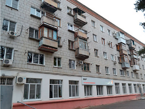

Проведем исследования фрагмента жилой застройки 5-этажными кирпичными зданиями массовой серии 1–447 в Волгограде (рис. 1). Такие здания были построены в конце 1960-х годов по типовому проекту и имеют следующие основные потребительские свойства.
Типовая пятиэтажка серии 1-447 (Волгоград)
Достоинства:
  • Расположение на территориях с хорошо развитой инфраструктурой и транспортной доступностью.
  • Повышенная изоляция квартир от воздушного шума за счет массивных межквартирных несущих стен и железобетонных перекрытий.
  • Отсутствие несущих стен внутри квартиры, что открывает широкие возможности по перепланировке квартир.
  • Наличие в квартирах балконов.
  • Наличие в квартирах кладовок.
  • Высокая репутация среди населения вследствие повышенного срока службы кирпичных зданий (не менее 100 лет).
Недостатки:
  • Смежные жилые комнаты в двух- и трехкомнатных квартирах.
  • Небольшая площадь кухни (менее 8 м2).
  • Узкие марши и площадки в лестничных клетках.
  • В большинстве случаев односторонняя ориентация квартир по сторонам горизонта.
  • Дефицит трехкомнатных квартир вследствие использования укороченных рядовых блок-секций.
  • Пониженные теплоизоляционные свойства наружных ограждающих конструкций.
На основе проведенного анализа потребительских свойств многоквартирных жилых зданий указанной серии сделан вывод о необходимости повышения устойчивости среды обитания.

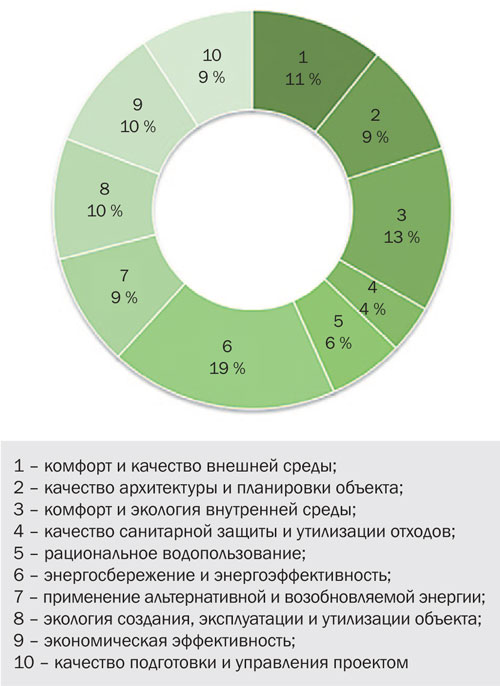

Устойчивость среды обитания в системе оценивается совокупностью десяти базовых категорий (рис. 2). Наибольший удельный вес в данной системе, как видно из рис. 2, имеет категория «Энергосбережение и энергоэффективность».
Базовые категории устойчивости среды обитания [7]
Каждая категория представлена отдельной группой определяющих ее критериев. Каждый из критериев выражается одним или группой индикаторов. Каждый из индикаторов имеет свое числовое определение в виде параметра, параметрального ряда или параметральной характеристики, которым соответствует балльный эквивалент оценки. Сумма балльных оценок по критериям определяет балльное значение категории в целом.
Сумма баллов всех категорий определяет общую (интегральную) величину устойчивости качества среды обитания, числовое значение которой обозначается как S-фактор (Sustainability-фактор).
Окончательная рейтинговая оценка устойчивости среды обитания проводится на основании полученной суммарной величины S-фактора. В зависимости от суммы баллов, набранных в результате определения S-фактора, проекту (зданию) присваивается класс устойчивости среды обитания.

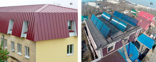

По результатам анализа базовых категорий системы рейтинговой оценки были намечены принципиальные пути повышения устойчивости среды обитания объекта исследования: благоустройство придомовой территории, структурирование дворового пространства, создание парковочных мест для автомобилей, наличие парковочных мест для маломобильных групп населения, размещение велосипедных дорожек на территории жилой застройки, проектирование парковок для велосипедов и колясок, со­здание водной среды на территории дворового пространства, размещение раздельных мусорных контейнеров, теплоизоляция наружных ограждающих конструкций зданий, надстройка здания с помощью мансарды (рис. 3а), размещение элементов гелиоустановок на крыше здания (рис. 3б) и на ограждениях балконов.
Примеры повышения устойчивости среды обитания объекта
Рисунок 3.
Примеры повышения устойчивости среды обитания объекта: а) надстройка здания с помощью мансарды, б) размещение элементов гелиоустановок на крыше здания

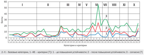

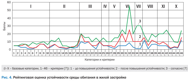

На основании выполненной авторами комплексной оценки градостроительного потенциала рассматриваемого фрагмента застройки, расчетов инсоляции и естественной освещенности, оценки доступности объектов инфраструктуры, определения архитектурно-планировочных, конструктивных и инженерно-технических характеристик застройки, расчетов геометрических, теплотехнических и энергетических показателей зданий выполнена рейтинговая оценка устойчивости среды обитания (рис. 4).
Расчетом установлено, что до повышения устойчивости среды обитания жилые здания на территории застройки имеют класс E (S-фактор равен 209 баллам). После повышения устойчивости среды обитания ожидается повышение класса до уровня C (S-фактор равен 341 баллу).
Рисунок 4.
Критерии, учитываемые в системе показателей энергоэффективности штатов США
Таким образом, намеченные авторами принципиальные пути создают широкие возможности повышения устойчивости среды обитания в жилой застройке зданиями массовой серии 1–447 с целью сохранения качества окружающей среды для будущих поколений.
