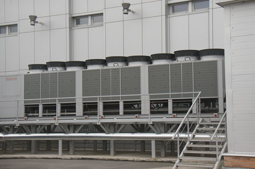

«Как известно, основная статья расходов на содержание ЦОД – это счета на оплату электроэнергии. Больше всего электроэнергии уходит на утилизацию теплоты от стоек с помощью системы холодоснабжения. Поэтому данному аспекту на этапе проектирования и выбора оборудования было уделено особое внимание, – объясняет Алексей Таракин. – Имелся и ряд технологических особенностей конструкции здания, которые надо было учесть при выборе системы холодоснабжения, такие как ограниченность свободной площади под установку наружных чиллерных блоков и ограничения по шуму из-за расположения офисов на втором этаже здания».
При проектировании климатической системы были использованы кондиционеры STULZ как наиболее оптимальный вариант по соотношению удельной производительности к занимаемой площади.
«При разработке проектного решения мы рассматривали различных производителей кондиционеров. В первую очередь сравнивали такие характеристики, как энергоэффективность, габариты и вес, а также внимательно изучали опции, упрощающие процесс эксплуатации, – рассказывает Всеволод Воробьев, руководитель направления ЦОД Центра сетевых решений компании «Инфосистемы Джет». – Практически по всем параметрам лучшими были чиллеры STULZ новейшей на тот момент линейки CyberCool 2. Благодаря инновационной конструкции теплообменника и рамы на одинаковой площади мы получили бoльшую холодопроизводительность по сравнению с конкурентами. В условиях ограниченной площади внешней территории заказчика этот фактор был одним из решающих».
ВЕБИНАР АВОК 09 октября 2018 года
«Мы постарались учесть пожелания всех участников проекта: служб заказчика и системного интегратора, которым совместно предстояло реализовывать данный ЦОД. Для службы эксплуатации заказчика были важны: эксплуатационные характеристики оборудования, надежность предложенной системы, удобство, скорость и простота ее обслуживания, минимальное энергопотребление системы. Также предъявлялись требования к уровню шума холодильных машин наружной установки, так как они должны были быть установлены в трех метрах от офисного здания банка, – пояснил Алексей Колоколов, менеджер проекта от компании HTS. – Для IT-службы заказчика была важна универсальность решения, чтобы можно было стойки с оборудованием со средними теплоизбытками (до 7 кВт) разместить в любой зоне машинного зала, а высоконагруженные стойки (до 16 кВт) – в специальных выделенных двух гермозонах, которые обеспечивают такой теплосъем. Интегратору же необходимо было получить лучшую энергоэффективность системы, минимальные габариты как внутренних блоков – кондиционеров, так и наружных блоков – чиллеров. Особенно сильно было ограничено место для установки холодильных машин».
В результате в ЦОД были установлены чиллеры CyberCool 2 по 943 кВт с пониженным выделением шума, минимальным потреблением электроэнергии и немедленным запуском после сбоя питания, причем 100 %-ная мощность достигается в течение всего 2 минут.

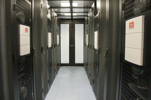

В серверном помещении выделены две изолированные гермозоны с использованием межрядных кондиционеров STULZ CRS560 CW, рассчитанные на более высокие удельные мощности, где размещаются высоконагруженные стойки (до 16 кВт). Рядные кондиционеры с фронтальной раздачей воздуха показали максимальную холодопроизводительность 46,8 кВт при минимальном потреблении 2,8 кВт и минимальной занимаемой площади. Технология изолированных холодных коридоров позволяет поддерживать в них необходимый микроклимат и температурный режим без риска локальных перегревов в ЦОД. При этом каждый из чиллеров в штатном режиме загружен на 50 %. Кондиционеры внутри помещений зарезервированы по схеме N + 2.
