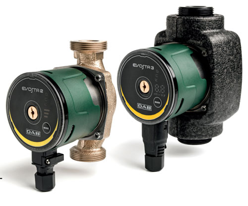

Evosta 2 и Evosta 3: простота, на которую можно положиться
Выбирая циркуляционный насос для системы отопления, какие характеристики этого оборудования будут для вас первоочередными? Каждый опытный монтажник с уверенностью скажет, что это – мощная производительность, длительный гарантированный срок службы и простота монтажа и обслуживания. Evosta 2 и Evosta 3 спроектированы таким образом, чтобы не только отвечать всем основным требованиям, но и превосходить их.
Как говорилось ранее, насосы разработаны для применения в системах отопления и кондиционирования. Диапазон перекачиваемой жидкости, которая не должна содержать твердых веществ и минеральных масел и должна обладать характеристиками, аналогичными воде, у обоих устройств составляет от –10 до +110 °C. А вот рабочий диапазон несколько отличается: Evosta 3 способен перекачать от 0,4 до 3,3 м3/ч, а Evosta 2 в то же самое время от 0,4 до 3,6 м3/ч, при этом напор и в том и в том случае достигает 6,9 метра.
Evosta 2 и Evosta 3 – это насосы со встроенной электроникой, поэтому особенно важно было обеспечить защиту устройств от попадания влаги на электронную плату. В новых насосах реализована технология IPX5 – защита от брызг и попадания влаги. Все насосы проходят заводские испытания на подтверждение этого класса защиты, которые производятся при помощи водяной струи из форсунки 6,3 мм, направленной на уязвимые участки.
Новое поколение циркуляционных насосов Evosta от DAB
Еще один показатель – степень энергоэффективности: у Evosta 2 составляет ≤0,18, а у Evosta 3 – ≤0,19. Такие показатели достигаются благодаря использованию современного энергоэффективного электродвигателя с постоянными магнитами и технологии преобразователя частоты.
Литой чугунный корпус гидравлики и теплоизоляционный кожух (поставляется в комплекте) дополнительно повышают энергоэффективность за счет уменьшения рассеивания тепла.
Управляются оба насоса достаточно просто – при помощи одной кнопки выбора режима. Текущие настройки отображаются с помощью трех светодиодных индикаторов, расположенных в передней части насоса. Модель Evosta 3 оснащена дисплеем, на который выводятся такие данные, как:
  • напор выбранной кривой,
  • мгновенная потребляемая мощность в ваттах,
  • мгновенный напор в метрах,
  • мгновенный расход в м3/ч.
Наличие подсвеченного экрана в разы упрощает работу монтажника – это позволяет с легкостью производить монтаж и настройку даже в самых непростых условиях. Все насосы оснащены пробкой спуска воздуха и разблокировки вала электродвигателя, а в модели Evosta 3 эта функция работает в автоматическом режиме. Также в Evosta 3 встроена защита от работы без воды, что обеспечивает дополнительную надежность и долговечность. Насос оснащен универсальным разъемом штекера электропитания с возможностью подключения штекера от насосов других производителей, что делаем замену насоса быстрым и легким процессом.

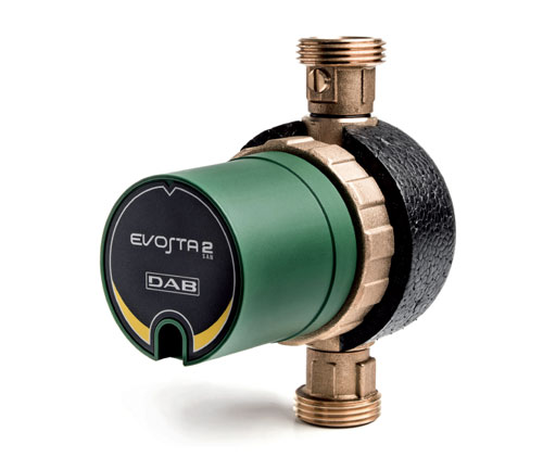

Помимо систем отопления и кондиционирования серия Evosta предусматривает оборудование и для систем водоснабжения частного дома, а в частности, для обеспечения горячего водоснабжения – Evosta 2 SAN и Evosta 2 SAN для систем рециркуляции. Технические характеристики устройств значительно разнятся: рабочий диапазон Evosta 2 SAN составляет от 0,4 до 3,3 м3/ч с напором до 6,9 метра, в то время как у Evosta 2 SAN для рециркуляции – от 0 до 0,6 м3/ч с напором до 1,1 метра. Диапазон перекачиваемой жидкости Evosta 2 SAN составляет от –10 до + 110 °C, а у Evosta 2 SAN для рециркуляции – от +2 до + 75 °C.
Линейка циркуляционных насосов для горячего водоснабжения также проходит испытания на попадание влаги. Класс защиты Evosta 2 SAN для рециркуляции – IP 42, что обеспечивает безопасность электронных и механических частей насоса от попадания воды не под давлением. А Evosta 2 SAN успешно прошел проверку на соответствие классу защиты от попадания воды под давлением IPX5.
Evosta 2 SAN является идеальной заменой устаревшим трехскоростным циркуляционным насосам за счет компактных габаритов и универсальных характеристик. Корпус устройства выполнен из бронзы, двигателя – из стали, а покрытие ротора и концевой фланец – из нержавеющей стали. Также насос Evosta 2 SAN оснащен графитовым упорным кольцом, уплотнительным кольцом из этилен-пропилен-диен-каучука и латунной стравливающей пробкой. Благодаря внутренней защите двигателя насосу не требуется дополнительная защита от перегрузки.
Бронза является самым экологичным металлом, поэтому идеально подходит для использования в насосах для систем водоснабжения. Еще один популярный материал для подобного оборудования – это латунь: именно из этого металла выполнен корпус насоса Evosta 2 SAN для рециркуляции. Помимо надежного корпуса, данный насос оснащен синхронным двигателем со встроенной защитой и сферическим ротором, требующим только одного уплотнительного кольца между двигателем и корпусом насоса. Все это делает процесс очистки и замены при необходимости легким и быстрым.
Последний в списке, но не последний по значимости плюс в пользу выбора Evosta 2 SAN для систем ГВС – дружелюбная к пользователю панель управления, расположенная в передней части корпуса. Насос имеет девять настроек, которые можно выбирать при помощи всего лишь одной кнопки. Все настройки отображаются на экране с помощью шести светящихся сегментов.

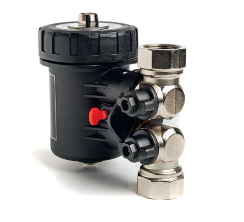

Основной причиной неисправностей, шума и протечек циркуляционных насосов является наличие в жидкости, циркулирующей по трубопроводу, магнетита и окиси железа. По этой причине компания DAB совместно c Adey выпустила циркуляционные насос-фильтры D. Mag, которые снижают содержание примесей на 90 % и тем самым продлевают срок службы насосов, снижают затраты на техобслуживание и уменьшают расход электроэнергии. Для насосов серии Evosta отлично подойдут D. Mag Compact с рабочим диапазоном до 3 м3/ч, температурным диапазоном перекачиваемой жидкости до +90 °C и рабочим давлением 6 бар.
