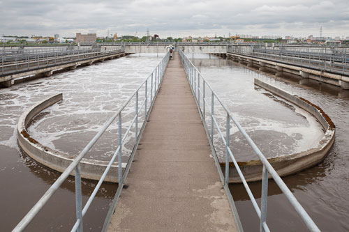

A comprehensive city wastewater treatment system must include four main stages: mechanical treatment, biological treatment, treated water decontamination and sludge treatment.Sometimes so called "scaled down" systems are used, which lack a certain process - this is justified in exceptional cases.
Полноценная технологическая схема очистки городских сточных вод должна включать в себя четыре основных этапа: механическая очистка, биологическая очистка, обеззараживание очищенной воды и обработка осадка.В ряде случаев могут применяться так называемые «урезанные схемы», в которых отсутствует какой-то процесс – это оправданно в исключительных условиях.
Очистка городских сточных вод. Этап обеззараживания очищенной воды
Полноценная технологическая схема очистки городских сточных вод (ГСВ) должна включать в себя четыре основных этапа: механическая очистка, биологическая очистка, обеззараживание очищенной воды и обработка осадка. В ряде случаев могут применяться так называемые «урезанные схемы», в которых отсутствует какой-то процесс – это оправданно в исключительных условиях.

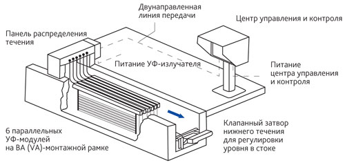

Установки УФ-облучения сегодня применяются преимущественно в конструкциях с открытыми каналами с безнапорным течением (рис. 2).
Схематическое изображение сооружения для УФ-облучения в открытом канале для дезинфекции сточных
вод
Схематическое изображение сооружения для УФ-облучения в открытом канале для дезинфекции сточных вод
Для основ расчета параметров сток очистного сооружения характеризуется по колебаниям расходов на сооружения, обеспечиваемой степени очистки по взвешенным веществам и содержанию соответствующих микроорганизмов. Учитываются суточные и годичные колебания, а также погодные воздействия, в расчет принимается определяющий пиковый расход очищаемого стока. Сточные воды должны иметь минимально возможную концентрацию взвешенных веществ – менее 20 мг/л, в оптимальном случае не более 5 мг/л. При содержании более 10 мг/л необходимо предусмотреть дополнительное оборудование для доочистки сточных вод.
В каждом случае требуется индивидуальный подход для определения необходимости установки после биологической очистки перед обеззараживанием стоков на УФ-установке дополнительного сооружения по доочистке путем фильтрации. В частности, наличие взвешенных веществ в стоке после очистного сооружения является причиной недостаточно эффективного обеззараживания, так как взвешенные вещества создают преграду для бактерий от УФ-излучения.

Требуемое УФ-облучение, или УФ-доза, которой необходимо облучать сточные воды, зависит от основных параметров сточных вод и требований к очищенному стоку. Для бытовых механико-биологически очищенных сточных вод с содержанием взвешенных веществ менее 10 мг/л обычно достаточно 400 Дж/м2 УФ-облучения для соблюдения требований Директивы ЕС по гигиеническим свойствам водоемов для купания. В зависимости от мощности и геометрического расположения УФ-излучателей, а также от пропускной способности УФ-установки сточных вод наблюдается различное распределение интенсивности УФ-излучателей по сечению русла.
Для проектирования и эксплуатации действуют следующие рекомендации:
  • разделение всего потока на несколько русел;
  • равномерное пробковое течение по всему сечению через соответствующую впускную конструкцию;
  • адаптация интенсивности облучения к текущим характеристикам потока;
  • контроль оборудования и документирование рабочих параметров;
  • регулярное удаление отложений с защитных трубок из кварцевого стекла (от 14 дней до 6 месяцев) автоматической системой очистки (механическая очистка).

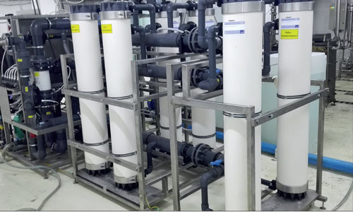

Факт 3. Ультрафильтрация дает возможность задерживать бактерии и твердые вещества.
Благодаря адсорбционному связыванию вирусов твердыми веществами можно также достичь определенного снижения количества вирусов. По этой причине при подготовке питьевой воды для обеззараживания применяется ультрафильтрация.
При обработке сточных вод на промышленных сооружениях также иногда внедряется дополнительная ультрафильтрация, с помощью которой можно достичь некоторой степени дезинфекции. Ультрафильтрация обычно следует после биологической ступени очистки, и этот вариант мембранного метода не подходит для применения в качестве мембранно-биологической технологии. Применение ультрафильтрации экономически приемлемо только тогда, когда наряду с целевой установкой «дезинфекция сточных вод» на переднем плане находится такая задача, как подготовка технологической/охлаждающей воды или максимально эффективное удаление фосфора.
Установка ультрафильтрации
Рисунок 3.
Установка ультрафильтрации компании ООО «НПЦ ПромВодОчистка»
Годовые затраты на ультрафильтрацию как на дополнительную технологию в разы выше, чем затраты на УФ-облучение, а эффективность ее не так высока, поэтому ее применение рассматривается только при особых рамочных условиях и требованиях, которые выходят за пределы дезинфекции сточных вод.
