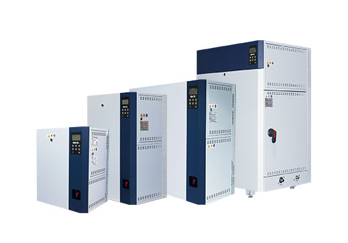

Компания NEPTRONIC, один из лидеров на рынке климатического оборудования в Северной Америке, разработала и предлагает к поставке новый продукт - паровые увлажнители резистивного типа серии SKE-4
Резистивные увлажнители NEPTRONIC – новое о знакомом
Компания NEPTRONIC, один из лидеров на рынке климатического оборудования в Северной Америке, разработала и предлагает к поставке новый продукт - паровые увлажнители резистивного типа серии SKE-4.
Принцип действия основан на нагреве погруженного в воду нагревательного элемента при прохождении через него электрического тока. При этом вода нагревается и превращается в пар. Пар генерируется в испарительной камере и по паропроводу подается к парораспределительному устройству, расположенному в канале воздуховода вентиляции здания (канальное исполнение) или непосредственно в помещение (прямое увлажнение).  Воздух насыщается парами воды до заданных значений с точностью ±1%.
Применение резистивных нагревательных элементов значительно повышает надежность оборудования за счет их способности к самоочистке – они изготовлены из материалов с высоким коэффициентом теплового расширения (патент NEPTRONIC). Увлажнители воздуха серии SKE-4 имеют легкодоступный быстросъемный бак для сбора и удаления накипи, который находится в испарительной камере, что сокращает требуемые для установки увлажнителя монтажные размеры. Демонтаж/опорожнение/монтаж бака осуществляется без снятия остальных элементов увлажнителя, что на порядок снижает временные и ресурсные затраты на сервисное обслуживание - впервые в мире примененные рельсовые направляющие позволяют снять бак за 10-20 секунд.
Использование современных технологий позволяет применять для питания увлажнителей воздуха как обычную водопроводную, так и деионезированную воду без изменения в конструкции и материалах.
