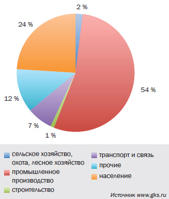

По данным энергетических балансов Росстата, наиболее энергоемким является промышленное производство, потребляющее более половины общего объема энергетических ресурсов (рис. 1). Разберемся, какие механизмы позволяют снизить энергопотребление российских производств и, соответственно, сделать продукцию более конкурентоспособной.

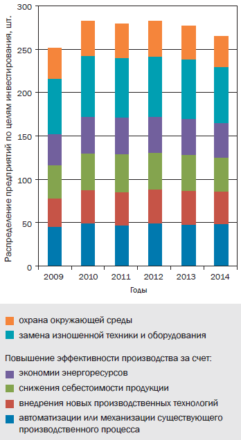

Экономический рост на микроуровне (для промышленного предприятия) невозможен без инвестиционных вложений. В связи с этим политика промышленных предприятий должна формировать стратегии инновационного и инвестиционного развития, которые основаны на выборе управленческих решений в области энергоэффективности. Повышение инвестиционной активности в области энергетической модернизации предприятий – одно из ключевых условий их развития.
На основании изученной информации об инвестиционной активности ряда организаций и инвестиционных намерениях предпринимателей, согласно данным Росстата «Распределение организаций по оценке целей инвестирования в основной капитал», выявлено, что основной целью инвестирования в последние 10 лет является замена изношенной техники и оборудования (рис. 2).

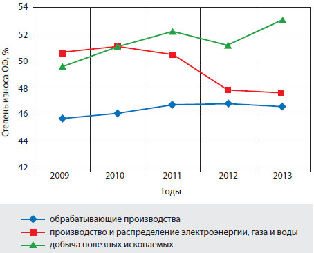

  • чрезмерная энергоемкость морально и физически устаревшего основного технологического процесса.
Высокую энергоемкость продукции следует признать основной из перечисленных проблем, в силу того, что она оказывает влияние на повышение себестоимости продукции и, как результат, на снижение конкурентоспособности предприятия. При этом под энергоемкостью понимают величину потребления энергоресурсов на основные и/или вспомогательные технологические процессы при изготовлении продукции, выполнении работ, оказании услуг на базе существующей технологической системы1.
Степень износа основных фондов в промышленности РФ, %
Рисунок 3.
В соответствии c методикой определения энергоемкости при производстве продукции и оказании услуг в технологических энергетических системах2 высокие энергозатраты производства, увеличивающие
