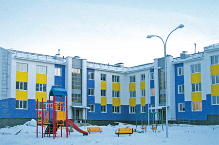

Одним из примеров создания таких домов является строительство трехэтажного двухподъездного 18-квартирного дома по ул. Ленина в г. Собинка Владимирской области. Здание соответствует наивысшему классу энергоэффективности А. В качестве возобновляемых источников энергии применены тепловые насосы «воздух – вода». На кровле здания размещено 12 солнечных коллекторов, две группы по 6. Новацией является применение поквартирных миниатюрных станций приготовления горячей воды, подключаемых к стоякам отопления и позволяющих каждому жильцу регулировать параметры этого коммунального ресурса. Плата за тепло и горячую воду в указанном доме составляет 700 руб. на одну квартиру при среднем размере этого показателя по г. Собинка около 3 тыс. руб.

В городском округе Жатай Республики Саха (Якутия) строится второй в России (после Бийска) энергоэффективный квартал в количестве 10 МКД. Уже построено и введено в эксплуатацию 7 энергоэффективных домов, в том числе в 2014 году – четыре трехэтажных дома и самый большой, 78-квартирный энергоэффективный дом, построенный с участием средств Фонда. В стадии активного строительства находятся еще 3 многоквартирных дома. При организации надлежащей эксплуатации энергосберегающего оборудования должно быть обеспечено снижение на 35–40 % расходов семьи на оплату жилищно-коммунальных услуг. Все здания нового квартала имеют класс энергоэффективности А.
