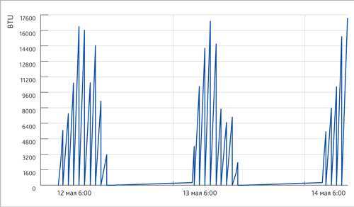

Мониторинг и управление
Компании, занимающиеся автоматизацией инженерных систем, в качестве пожертвования предоставили многофункциональные системы, которые были использованы для мониторинга системы, вычисления энергетической эффективности и контроля перепада температур. Расходомеры, датчики температуры и другие измерительные приборы сообщали данные о состоянии системы в режиме реального времени.
Естественно, небольшие солнечные системы подогрева горячей воды, как правило, не нуждаются в такой сложной автоматизации. Но автоматизация была важной составляющей нашего проекта – необходимо было выявить проблемные области в ходе ввода системы в эксплуатацию. При помощи удаленного мониторинга были проанализированы журналы данных производительности системы, также было возможно контролировать работу системы, чтобы добиться максимальной энергоэффективности при работе системы (рис. 1).
Рисунок 1. Почасовой мониторинг работы солнечного коллектора |

Управление и мониторинг в режиме реального времени
Исходная последовательность управления осуществляется по дифференциальным датчикам: запуск и остановка солнечного насоса основаны на выходных данных, полученных от коллекторов и баков-аккумуляторов.
Однако первоначально мы начали с более простого подхода к управлению с учетом того, что насос получал питание от фотоэлек-трической панели–пик нагрузки, когда солнце отдает максимальное количество энергии фотоэлектрической панели, соответствует периоду накопления горячей воды.
Вскоре мы обнаружили, что насос работает в течение нескольких часов за пределами тех 8 ч (±4 ч от полудня), являющихся расчет-ным периодом для сбора тепла. Это происходило потому, что система автоматизации была настроена таким образом, что циркуляционный насос, обслуживающий контур коллекторы – баки-аккумуляторы, работал до тех пор, пока хватало солнечной энергии для выработки электроэнергии.
Подобный алгоритм работы привел к тому, что тепловая энергия, собранная в баках-аккумуляторах в пиковые часы солнечного излучения, из-за продолжающейся циркуляции начинала уходить в наружный воздух через коллекторы. Данные, содержащиеся в журналах, показали, что ежедневно количество накопленного тепла к концу дня начинало уменьшаться, в то время как температура на выходе из коллектора была ниже, чем на входе.
Так как в системе были установлены датчики температуры на входе и выходе из коллектора и на баке-аккумуляторе, мы смогли запрограммировать систему автоматизации таким образом, чтобы исключить работу насоса в том случае, если на выходе из коллектора температура была ниже, чем в резервуарах. Насос с нормально замкнутыми реле был смонтирован так, чтобы в случае сбоя питания насос продолжал работать с PV-панели. Это оказалось мудрым решением, так как здание пережило несколько сбоев питания, а PV-насос работал во время отключения, предотвращая перегрев и потерю гликоля.
Другая особенность заключалась в том, что, если вода в баках-аккумуляторах была горячей и солнце закрывали тучи, как правило, это происходило во второй половине дня, температура на выходе из коллекторов быстро падала. Если значительное количество холодной воды поступало в бак в то же время из-за стирки белья и т. д., температура воды в баке-аккумуляторе была холоднее, чем на выходе коллектора, насос продолжал работать, при этом происходила потеря аккумулированной теплоты. Это было также заметно на вычисленных показаниях накопленной за день тепловой энергии. Для устранения данного недочета в работе системы была изменена после-довательность управления. Были проведены исследования с задержкой времени и минимальным временем автономной работы насосов для предотвращения частых пусков насоса при запуске и остановке утром во избежание потери тепла через коллекторы.
Исследования показали, что большое значение имеет время работы горелки водонагревателя. При этом было отмечено, что горелка включалась автоматически в тот момент, когда температура воды в солнечных баках-аккумуляторах достигала пиковых значений. В алгоритм управления водонагревателей была добавлена команда отключения горелок в том случае, когда температура в баках-аккумуляторах была значительно выше (но с автоматическим перезапуском горелок, если температура в баках падала слишком низко). Это позволило сохранить большой объем газа.
