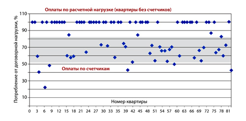

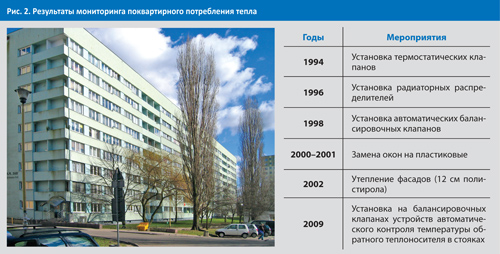

Проиллюстрируем на примере одного из зданий категории I, что платежи за тепло на отопление при активном использовании термостатических клапанов на отопительных приборах (рис. 1) можно снизить до 50 %2.
Результаты мониторинга поквартирного потребления тепла
