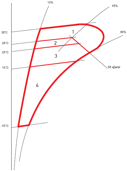

По мере отклонения фактических параметров наружного воздуха от расчетных, изменение нагрузок в сопоставляемых схемах происходит совершенно по-разному. Чтобы проанализировать эти изменения, разделим всю область наружного климата на зоны (рис.).
Рисунок.
Зона 1 – температура или теплосодержание наружного воздуха выше расчетных параметров теплого периода.
Процесс обработки воздуха совпадает с описанным выше процессом для расчетного режима. Очевидно, что в этой зоне требуемые затраты холода превышают расчетные. Если система кондиционирования не запроектирована с запасом по холодопроизводительности, то в этой зоне параметры воздуха в помещении будут отклоняться от расчетных (повышается температура в помещении).
Для определения суммарных затрат холода для каждой из зон необходимо воспользоваться климатологическими данными повторяемости сочетаний параметров наружного воздуха (температуры и влажности) для конкретного места строительства. Для Новосибирска мы использовали опубликованные данные Р.Н. Давыдова [1], приняв за основу односменную работу помещений здания.
Продолжительность стояния параметров наружного климата для Новосибирска в пределах зоны 1 (температура наружного воздуха выше +28 °C) составляет 204 ч.
Затраты холода для обеих систем одинаковы и составляют в нашем примере 762960 кВт·ч (табл.).

Зона 2 располагается между изотермами расчетной температуры наружного воздуха и температуры помещения (+23…+25 °C). Справа эта зона ограничена линией расчетного теплосодержания наружного воздуха.
Процесс обработки воздуха не меняется по сравнению с зоной 1 для обеих сопоставляемых схем. Продолжительность стояния параметров в пределах зоны 2 составляет 112,7 ч. Часовое потребление холода будет меньше, чем в зоне 1, так как температура наружного воздуха ниже. Затраты холода для обеих систем одинаковы (табл.).
Зона 3 расположена между изотермами температуры помещения и температуры за воздухоохладителем (+15 °C). Справа зона ограничена линиями расчетного теплосодержания наружного воздуха и относительной влажности 95%. Продолжительность стояния температур в этой зоне составляет 758,5 ч.
Процессы обработки воздуха для рассматриваемых систем отличаются:
а). Система с центральным кондиционером: поскольку температура наружного воздуха ниже температуры помещения, система переключается с режима подачи минимального количества наружного воздуха на режим 100%-ной подачи наружного воздуха. При этом значительная часть теплоизбытков помещения поглощается этим воздухом.
б). Система «чиллер – фэнкойлы»: количество приточного воздуха остается все время на уровне санитарной нормы, т.е. минимальным, поэтому количество холода, вносимого этим воздухом, существенно ниже, чем в центральном кондиционере. Соответственно, существенно возрастают затраты холода (табл.).
Зона 4 располагается ниже изотермы воздухоохладителя; нижняя граница этой зоны проходит по изотерме, которая определяется из условия обеспечения процесса обработки приточного воздуха без использования воздухонагревателей. Для нахождения этой границы используется уравнение теплового баланса смеси, состоящей из минимального количества наружного воздуха и максимального – рециркуляционного. В нашем случая эта температура равна –15 °C. Продолжительность стояния температур в этой зоне 2112 ч.
а). Система с центральным кондиционером: на верхней границе зоны в помещение подается 100% наружного воздуха, а затем расход наружного воздуха постепенно уменьшается, пока не достигнет минимальной величины, т.е. саннормы, а количество рециркуляционного воздуха увеличивается от нуля до максимума.
Постепенное уменьшение количества наружного воздуха осуществляется из условия постоянного поддержания температуры смеси равной расчетной температуре за воздухоохладителем. При этом, естественно, не расходуется ни холод, ни теплота на обработку подаваемого в помещение воздуха.
Итак, в диапазоне наружного климата от +15 до –15 °C в системе с количественно-качественным регулированием нет затрат ни тепла, ни холода.
б). Система «чиллер – фэнкойлы»: поскольку количество наружного воздуха в этой системе всегда находится на минимальном уровне, то количество холода, вносимое наружным воздухом, может оставаться недостаточным для борьбы с избыточным теплом в помещении до тех пор, пока теплоизбытки существенно не уменьшатся, поэтому при использовании данной схемы в зоне 4 по-прежнему расходуется холод.
Приточный воздух должен подаваться в помещение с температурой не ниже +16 °C. Это значит, что при использовании данной системы наружный воздух в зоне 4 должен предварительно нагреваться в воздухонагревателе приточной установки до температуры +15 °C.
Таким образом, в этой зоне при использовании фэнкойлов одновременно тратится теплота на нагрев приточного воздуха и холод для снятия теплоизбытков в помещении.
Суммарные затраты холода в четвертой зоне для системы «чиллер – фэнкойлы» составляют в нашем примере 2725929 кВт•ч (табл.).
Зона 5 в нашем примере располагается ниже расчетной изотермы –15 °C до изотермы расчетной температуры наружного воздуха холодного периода (–39 °C для Новосибирска). Продолжительность стояния температур для этой зоны 464,6 ч. Затраты холода в этой зоне также существуют только для системы «чиллер – фэнкойлы» и составляют 481450 кВт•ч (табл.).
Сравнение двух выбранных систем по общему годовому расходу холода показывает, что для системы центрального кондиционирования с количественно-качественным регулированием суммарный расход (зоны 1, 2 и 3) составляет 2153332 кВт•ч, а в системе «чиллер – фэнкойлы» (зоны 1, 2, 3, 4 и 5) – 6130520 кВт•ч.
Годовые затраты холода при использовании системы «чиллер – фэнкойлы» почти втрое (в 2,85 раза) превышают аналогичные затраты в центральной системе кондиционирования с количественно-качественным регулированием.
