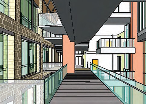

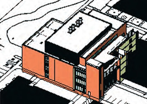

Рис. 1 представляет собой стандартный трехмерный вид в BIM, который проектировщик получает от архитектора. Трехмерный вид позволяет инженеру представить масштаб проекта. При помощи BIM архитектору легко воссоздать внешний и внутренний (рис. 2) вид объекта. Используя эти изображения проектировщик ОВК может изучить объект, возможности использования систем, а также сравнить проектные решения. Для оценки решений необходимы данные по тепловой и холодильной нагрузке.
Стандартный внешний вид объекта в трехмерной модели
Стандартный внутренний вид объекта в трехмерной модели. Оба примера созданы с использованием моделирующего приложения BIM

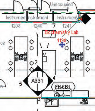

Biochemistry Lab 1198 – это имя помещения, присвоенное ему архитектором в BIM (рис. 4). При выборе выделенного красным окна (элемента или объекта) инженер может просматривать сам элемент и его свойства (рис. 5). Можно задать габариты и прочие параметры. В данном примере не задано значение коэффициента теплопроводности. Параметр с этим значением можно задать для группы «окно/стена». При этом для данной группы в BIM не задано значение сопротивления теплопередаче, хотя другим элементам оно уже присвоено.
Фрагмент двумерного изображения в BIM
Рисунок 4.
Тип объекта и виды свойств элемента в BIM
Рисунок 5 (подробнее)
