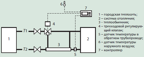

Автоматизация тепловых пунктов может реально экономить топливо, если будет реализована схема гидравлически устойчивого регулирования (рис. 1).
Схема гидравлически устойчивого регулирования с проходным клапаном
Во время морозов трехходовой клапан (4) перекрывает проход теплоносителя к теплообменнику (3). При относительно теплой погоде температура воды в обратном трубопроводе системы отопления (2) превысит заданное контроллером (7) значение, и будет дана команда на изменение положения клапана (4). При этом часть воды из подающего трубопровода Т1 направится в теплообменник (3), где теплоноситель будет охлажден до необходимой температуры водой из обратного трубопровода системы отопления. В этом же теплообменнике вода из обратного трубопровода подогреется, после чего возвратится по трубопроводу Т2 в котельную с более высокой температурой, и операторы котельной будут вынуждены сократить расход топлива, чтобы температура в подающем трубопроводе тепловой сети не поднялась выше заданного уровня.
Особенностью схемы является сохранение устойчивого гидравлического режима при регулировании, поскольку расходы воды в системе теплоснабжения, а следовательно, и давления в ней остаются неизменными, что само по себе создает дополнительные эксплуатационные преимущества.

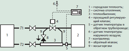

Следует отметить, что применение трехходового клапана на первом из модернизированных ЦТП сопровождалось рядом проблем. Такой клапан удалось найти только в дорогом импортном исполнении, и его условный проход не превышал 150 мм, в то время как для достаточно мощного ЦТП было бы предпочтительнее применить клапан Ду = 200. Для последующих проектов было найдено более удачное техническое решение (рис. 2), в котором вместо трехходового клапана был использован проходной регулирующий клапан.
В морозную погоду, когда понижать температуру в системе отопления не нужно, клапан (4) открыт, и весь расход теплоносителя через открытый клапан поступает к отопительным системам (2). Косые врезки (9) установлены так, чтобы побуждать движение части теплоносителя из подающего трубопровода через теплообменник (3) в том же направлении, в каком движется по теплообменнику вода из обратного трубопровода, но такому движению препятствует обратный клапан (8). Поэтому теплообменник (3) при открытом клапане (4) не работает.
После того как контроллер (7) даст команду на закрытие клапана (4), вода из подающего трубопровода устремится через обратный клапан (8) в теплообменник, по которому она будет двигаться в направлении, противоположном движению воды из обратного трубопровода. Охлажденная вода поступит в систему отопления, а подогретая вода из обратного трубопровода возвратится в котельную, обеспечивая гидравлически устойчивое регулирование.

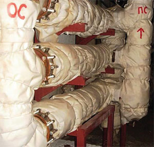

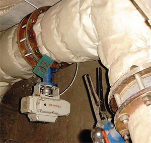

На рис. 3 показан установленный на ЦТП-6 в Коммунарском районе Запорожья проходной регулирующий клапан с условным проходом 200 мм рядом с косыми врезками, а на рис. 4 – блок теплообменных аппаратов системы регулирования теплового потока систем отопления зданий, присоединенных к мощному ЦТП.
Узел регулирования с косыми врезками и проходным регулирующим клапаном, установленный на ЦТП-6 в Коммунарском районе Запорожья
Рисунок 3.
Блок из трех интенсифицированных теплообменных аппаратов ТТАИ диаметром 200 мм и длиной 1 500 мм в системе устойчивого регулирования ЦТП отопительной мощностью 16,8 Гкал/ч
Рисунок 4.

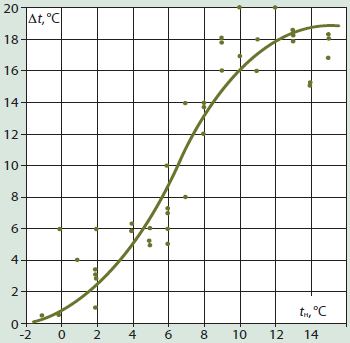

В связи с неизменным расходом теплоносителя определяющими критериями эффективности регулирования являются температуры теплоносителя на входе в теплообменник и на выходе из него. Основным показателем эффективности является превышение ∆t температуры воды в обратном трубопроводе регулируемой системы над температурой воды, соответствующей отопительному графику.
На рис. 5 представлен график с нанесенными на него точками, значения которых соответствуют значениям разности температур ∆t, измеренным на ЦТП-9 при различных температурах наружного воздуха.
Зависимость превышения температуры воды в обратном трубопроводе Δt над требуемым по отопительному графику значением от температуры наружного воздуха tн
Рисунок 5.
Аппроксимирующая кривая графика описывается уравнением
∆t = -0,012 tн3 + 0,236 t2н + 0,356 tн + 0,754.
В таблице приведены рассчитанные значения ∆t, указаны значения времени стояния каждой наружной температуры Z в течение отопительного периода в Запорожье [3].
Произведение ∆tZ характеризует потенциал экономии тепла во время стояния каждой наружной температуры, а параметром Σ∆tZ определяется возможность достижения экономии тепла в течение всего отопительного периода.

При известном и постоянном расходе теплоносителя G, т/ч, экономия Q, Гкал, тепловой энергии за отопительный период в Запорожье составит:
Q = 103 G∆tZ.
В ЦТП-9 Коммунарского района Запорожья неизменный благодаря системе устойчивого регулирования расход теплоносителя G = 207 т/ч. Таким образом, в течение отопительного сезона надежно работающая автоматика обеспечит не условную, а фактическую экономию тепла в количестве 10-3•207•16 565=3429 Гкал.
