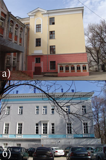

В 2010 году в рамках пилотного проекта «Энергоэффективная социальная сфера», проводимого рабочей группой от Комиссии при президенте РФ по модернизации и технологическому развитию экономики России, ГОУ ВПО ВГАСУ участвовал в энергоаудите объектов социальной сферы, расположенных на территории Воронежской области (рис. 1).
Объекты социальной сферы, в которых проводился энергоаудит
Объекты социальной сферы, в которых проводился энергоаудит:
а) здание школы № 12;
б) городская клиническая больница № 2 им. К. Н. Федяевского

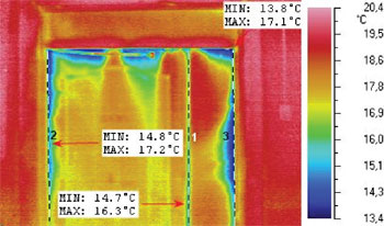

  • неплотности в оконных переплетах и в конструкциях входных дверей приводят к существенным потерям тепловой энергии (рис. 3);

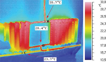

  • имеются нарушения циркуляции теплоносителя в системах отопления по причинам недостаточной мощности для обеспечения расчетных температур, засорений и нерациональных конфигураций схем систем, что вынуждает потребителей устанавливать циркуляционные насосы (рис. 4);

Теплопотери через конструкцию двери
Рисунок 3.
Температурный режим радиаторных узлов системы отопления
Рисунок 4.
