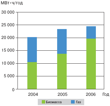

Основная часть энергии для развития Шарнхаузер Парка вырабатывается на теплоэлектростанции, использующей биотопливо (древесную стружку), расчетная мощность которой 6 МВт. Для покрытия пиковой нагрузки, а также в качестве резерва, установлены два котла, работающие на природном газе мощностью 5 и 10 МВт. Эта теплоэлектростанция сможет обеспечивать район на 80 % тепловой и на 50 % электрической энергией, численность жителей которого составит 10 тыс. чел. В рамках проекта Polysity были установлены дополнительные баки-аккумуляторы горячей воды в индивидуальных домах, что позволило справляться с пиковыми нагрузками и снизить расход природного газа, сжигаемого резервными котлами, доля которого с каждым годом уменьшается за счет увеличения использования биотоплива (рис. 1).
Расход биомассы пропорционально газу
Выработка энергии производится паровой турбиной на основании органического цикла Ренкина (ОЦР), где в качестве рабочей среды используется органическая жидкость, температура кипения которой позволяет работать без достижения высокого давления и температуры, что и делает возможным использование биомассы. Эта простая, но усовершенствованная технология, дает значительную экономию по сравнению с традиционными электростанциями, работающими на водяном паре, и, скорее всего, является наилучшим вариантом для малых и средних децентрализованных установок. Цикл Ренкина может гибко реагировать на потребности в теплоснабжении, сохраняя практически постоянным и высоким уровень эффективности установки. Учитывая небольшие размеры станции и, соответственно, низкий уровень шума, применение ОЦР позволяет удачно встраивать такие теплоэлектростанции в архитектурный ансамбль жилых районов.

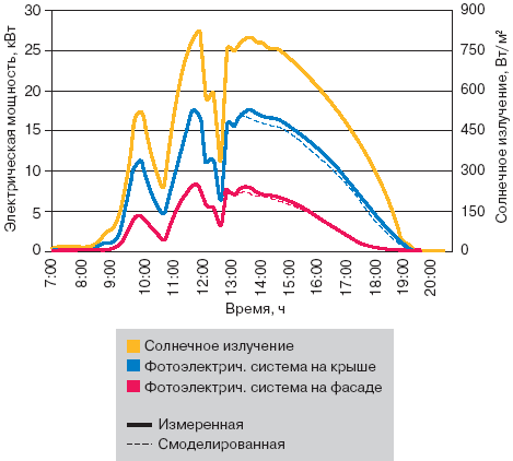

В рамках проекта в районе были установлены новые фотоэлектрические батареи, вырабатывающие более 37 кВт. Наиболее мощная установка встроена в здание теплоэлектростанции. Солнечные батареи были размещены на южном фасаде и плоской крыше здания. Солнечный модуль на фасаде здания состоит из темных монокристаллических панелей и не только украшает здание, но и, в первую очередь, является высокоэффективным солнечным генератором электроэнергии. Недавно было подтверждено исследованиями, что результаты фактических измерений величины электроэнергии, произведенной солнечными модулями на фасаде и крыше, практически совпадают с расчетными данными, полученными при компьютерном моделировании. Оба модуля фактически производят даже немного больше энергии, чем при моделировании (рис. 2).
Энергетическая диаграмма с измеренными и смоделированными величинами
Помимо этого, на крыше здания комбинированной теплоэлектростанции на древесном топливе размещена метеорологическая станция, данные с которой ежеминутно поступают в Интернет. Это позволяет операторам других небольших солнечных модулей, расположенных в Шарнхаузер Парке, получать реальную информацию об интенсивности солнечного излучения и прогнозировать изменение количества вырабатываемой солнечным модулем энергии (рис. 2).

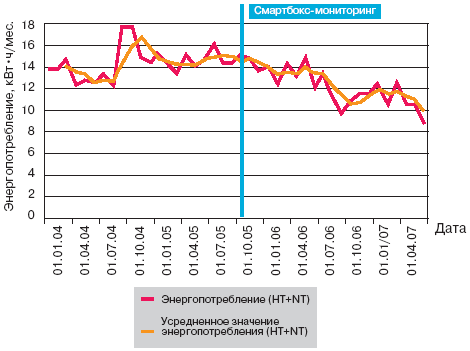

Расходы тепла, электричества и, в некоторой мере, воды в зданиях с максимальным энергопотреблением тщательно отслеживаются, и результаты этих наблюдений сохраняются для анализа в долгосрочной перспективе. Такая система позволяет повысить энергосбережение, и результатами ее работы пользуются конечные потребители энергии и обслуживающий персонал.
Например, в рамках системы подробного мониторинга в здании мэрии установили модуль сбора и передачи данных (Smartbox). Это устройство собирает информацию по измерению расхода со всех внутренних счетчиков каждые пять минут. Всего за 18 мес. эти простые и недорогие меры по энергосбережению позволили снизить энергопотребление более чем на 20 % по сравнению с расходом прошлых периодов, который при этом постоянно увеличивался (рис. 3).
Контрольное программное обеспечение позволяет осуществлять мониторинг энергопотребления во все большем количестве муниципальных зданий. Планируется разработать систему автоматического учета с функцией предупреждения о ненормально высоких уровнях энергопотребления. Это позволит выявлять влияние поведения пользователей на энергопотребление и внести соответствующие коррективы.
