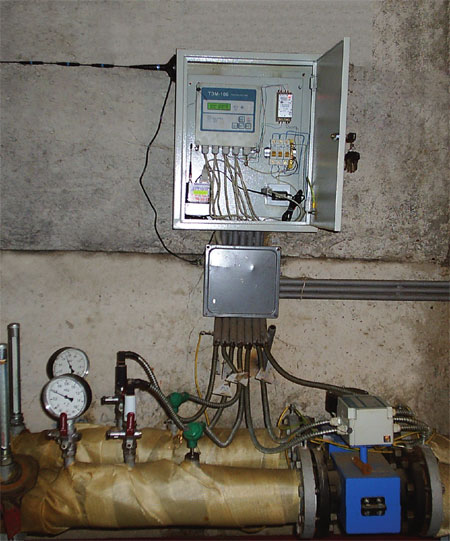

2. С помощью GSM-модемов, соединенных с тепловычислителями по порту RS-232 (рис. 1);

Внешний вид подключения тепловычислителя через GSM-модем
