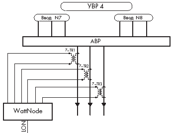

Другая методика мониторинга электропотребления предусматривает использование специализированных устройств – контроллеров мониторинга параметров электросети и энергоучета.
При всей простоте и надежности рассмотренной выше системы возникает вопрос энергоучета как такового для некоммерческого использования, т. е. получения каких-либо накопленных значений. Используя математические методы, можно произвести расчет количества потребленной энергии. Данные расчеты могут производиться как программно, так и непосредственно в специализированном приборе (контроллере) в режиме реального времени. Однако с учетом того, что разные потребители используют разную мощность, указанная величина не может быть достоверно точной. С учетом этого обстоятельства наиболее полно данные функции реализованы в приборах коммерческого или некоммерческого учета (рис. 2). В таких приборах также используются трансформаторы тока, причем существуют модели с разъемными трансформаторами (рис. 3). Разъемные (составные) трансформаторы тока можно устанавливать без демонтажа электрических проводников. Принципиальное отличие данных устройств в том, что все те математические функции, которые при использовании первой методики мониторинга приходилось описывать программисту, уже реализованы в микроконтроллере. На выходе прибора по одному из стандартных интерфейсов (Lonworks, Konnex, Modbus и т. д.) выдаются значения запрашиваемых параметров: фазные напряжения, межфазные напряжения, токи, частота, моментальная мощность, средняя за некоторый период и т. п. (как правило, порядка пятидесяти различных параметров). Таким образом, данное устройство фактически представляет собой полноценный прибор учета. В целях удешевления проекта, уменьшения стоимости оборудования приборы этого типа не оснащаются какими-либо индикаторами и все данные выдаются только посредством интерфейса. В результате подобного удешевления стоимость такого прибора сравнима со стоимостью комплекта приборов, необходимых для мониторинга по первой методике, но при этом не требуется параметризации за счет труда программиста. Кроме того, в случае использования единого прибора повышается достоверность получаемой информации.
Функциональная схема методики мониторинга электропотребления с использованием специализированного контроллера

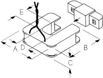

Разъемный трансформатор
Рисунок 3.
Контроллеры мониторинга параметров электросети и энергоучета разработаны для приложений, где необходимо измерение и мониторинг параметров электросети, также возможно использование этих контроллеров для измерения произведенной мощности. Выпускаются модели как для однофазных линий электропитания, так и для трехфазных. В контроллерах имеется встроенный архиватор данных. Для мониторинга в режиме реального времени, визуализации и анализа информации, получаемой от контроллеров, используется специальное программное обеспечение.
Например, одна из серий контроллеров такого типа позволяют измерять и передавать по стандартному протоколу следующие параметры:
• Истинная среднеквадратичная мощность – фаза А, фаза B, фаза С, все фазы.
• Реактивная мощность – фаза А, фаза B, фаза С, все фазы.
• Коэффициент мощности (отношение активной мощности к полной) – фаза А, фаза B, фаза С, все фазы.
• Истинная среднеквадратичная энергия – фаза А, фаза B, фаза С, все фазы.
• Реактивная энергия – все фазы.
• Частота переменного тока.
• Вычисленное среднеквадратичное значение напряжения – фаза А, фаза B, фаза С.
• Вычисленное среднеквадратичное значение силы тока – фаза А, фаза B, фаза С, все фазы.
• Энергопотребление.
• Пиковое энергопотребление.
Контроллеры имеют встроенный архиватор данных, который позволяет фиксировать текущие параметры через установленный интервал времени (по умолчанию – 15 мин). Зафиксированные данные могут использоваться для вычисления потребления (средняя мощность) для каждого промежутка времени, а также для вычисления пикового значения потребления в течение зафиксированного периода. Контроллер оснащен энергонезависимой памятью, позволяющей сохранять данные даже в случае пропадания электропитания (это важно, например, с точки зрения анализа причин аварий, подробнее об этом см. ниже).
