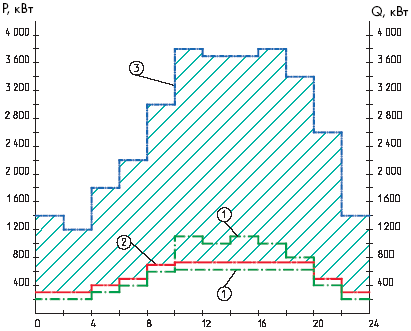

Проиллюстрируем предложенный алгоритм на примере
Рассмотрим энергообеспечение офисного комплекса с подземной автостоянкой. Общая площадь комплекса – 32 тыс. м2. Район застройки – Москва. По объекту выполнена проектная документация (стадия – проект) и определены энергетические нагрузки всех потребителей (табл. 1 и 2).
Энергоснабжающие организации отказали в выдаче техничес-ких условий на присоединение объекта к централизованным сетям в связи с дефицитом энергии в районе застройки.
Первый вариант энергоснабжения объекта – МИНИ-ТЭЦ на базе газопоршневых установок (ГПУ), подобранных по установочной мощности потребителей. Характеристики этого варианта приведены в табл. 3.
Графики изменения тепловой и электрической нагрузок для расчетных летних и зимних суток приведены на рис. 1 и 2. Коэффициент загрузки МИНИ-ТЭЦ (отношение расчетной годовой выработки электроэнергии к номинальной) составляет 34,6 %.
График электрической и тепловой нагрузок для расчетных летних суток
График электрической и тепловой нагрузок для расчетных летних суток (вариант 1): 1 – электропотребление; 2 – теплопроизводство ГПУ; 3 – потребность в теплоте

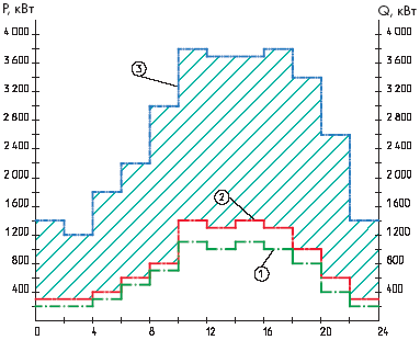

График электрической и тепловой нагрузок для расчетных зимних суток
График электрической и тепловой нагрузок для расчетных зимних суток (вариант 1): 1 – электропотребление; 2 – теплопроизводство ГПУ; 3 – потребность в теплоте
Капитальные затраты на строительство МИНИ-ТЭЦ – 66,77 млн руб. (около 920 долл. США на 1 кВт установленной мощности по электроэнергии). Для потребителей энергии I категории принят еще и резервный источник энергии – дизельная электростанция на 600 кВт (4,54 млн руб.).
Себестоимость производства электроэнергии при стоимости газа 1 500 руб./тыс. м3 и сроке амортизации 20 лет составила 1,15 руб./кВт • ч. Это неплохой показатель, и вариант может считаться конкурентоспособным по отношению к энергоснабжению от централизованных сетей.
Кроме того, в данном расчете принято, что на производство тепловой энергии относится топливная составляющая пиковых водогрейных котлов, а утилизированное тепло от ГПУ учитывается без топливной составляющей (себестоимость производства тепла – 290 руб./Гкал).
Второй вариант отличается от первого только тем, что установленная мощность МИНИ-ТЭЦ понижена с 2,5 до 2,1 МВт, что вполне достаточно, исходя из анализа графика рабочих нагрузок объекта с учетом коэффициента одновременности. В этом случае коэффициент загрузки увеличивается до 40,3 %, капитальные затраты снижаются более, чем на 10 млн руб., а себестоимость производства электроэнергии становится 1,06 руб./кВт • ч.

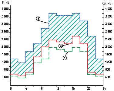

Третий вариант базируется на анализе возможностей энергосбережения инженерных систем объекта и предусматривает:
– замену электрических воздушно-тепловых завес на водяные;
– применение энергосберегающих осветительных устройств внутреннего и наружного освещения с системой автоматического управления светом;
– использование энергоэкономичной оргтехники и компьютеров;
– замену поршневых холодильных машин на винтовые с повышением холодильного коэффициента с 2,9 до 5,8.
Дополнительные меры по энергосбережению позволяют понизить установочную мощность МИНИ-ТЭЦ до 1 500 кВт (рис. 2 и 3). Затраты на энергосбережение оцениваются в 7,8 млн руб.
Рисунок 3.
График электрической и тепловой нагрузок для расчетных летних суток (вариант 3): 1 – электропотребление; 2 – теплопроизводство ГПУ; 3 – потребность в теплоте

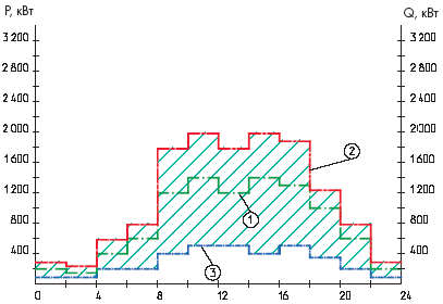

Рисунок 4.
График электрической и тепловой нагрузок для расчетных зимних суток (вариант 3): 1 – электропотребление; 2 – теплопроизводство ГПУ; 3 – потребность в теплоте
Если принять 1-й вариант за базовый, то общая экономия капитальных затрат составит 14,94 млн руб. (22 %), а годовая экономия эксплуатационных затрат (теплота и электроэнергия) – 2,32 млн руб. (24 %).
Себестоимость производства электроэнергии составит 0,98 руб./кВт • ч.

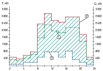

Следующий шаг, вариант четвертый, связан с комбинированным режимом энергоснабжения от МИНИ-ТЭЦ и централизованных сетей. Как правило, на период строительства энергоснабжающие организации выделяют определенные энергоресурсы даже в условиях дефицита энергии.
В данном случае выделенные 600 кВт были оформлены и по постоянной схеме электроснабжения. Стоимость реализации техничес-ких условий, в зависимости от конкретной схемы присоединения, может значительно отличаться. В данном случае затраты, связанные с присоединением питающих сетей 600 кВт, составили 12 млн руб.
С другой стороны, удалось снизить мощность МИНИ-ТЭЦ до 900 кВт и отказаться от резервной дизель-электростанции. Работа МИНИ-ТЭЦ предполагается в круглосуточном режиме с коэффициентом загрузки 61,1 % (рис. 3 и 4), а пиковые нагрузки в дневные часы покрывают внешние сети.
Экономия капитальных затрат в этом случае, по сравнению с базовым вариантом, составит более 23 млн руб., а себестоимость производства электроэнергии снизится до 0,9 руб./кВт • ч.
Рисунок 5.
График электрической и тепловой нагрузок для расчетных летних суток (вариант 4): 1 – электропотребление; 2 – теплопроизводство ГПУ; 3 – потребность в теплоте

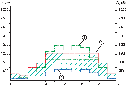

Рисунок 6.
График электрической и тепловой нагрузок для расчетных зимних суток (вариант 4): 1 – электропотребление; 2 – теплопроизводство ГПУ; 3 – потребность в теплоте
В пятом варианте, наряду с комбинированным режимом работы энергосетей, применяются абсорбционные холодильные машины вместо компрессорных. Несмотря на значительное удорожание холодильного центра, достигается еще большая общая экономия единовременных затрат – почти 25 млн руб., а мощность МИНИ-ТЭЦ снижается до 600 кВт, соответственно, себестоимость производства электроэнергии – до 0,87 руб./кВт • ч.
