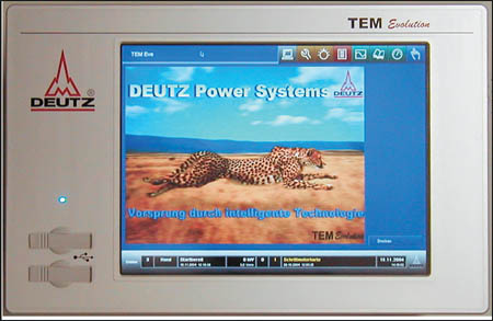

Система управления TEM-Evo также мгновенно реагирует на изменение в составе газа: она измеряет температуру сгорания газа в каждом цилиндре, которая является одним из решающих термодинамических параметров и непосредственно воздействует на главное заданное значение для двигателя – соотношение компонентов газовоздушной смеси. Используемые некоторыми другими производителями такие параметры для управления двигателем, как давление наддува, температура газовоздушной смеси или состав выхлопных газов, дают только косвенные данные о процессе сгорания. Поэтому определение температуры сгорания газа непосредственно в цилиндре, а также управление каждым отдельным цилиндром в двигателях Deutz является несомненным прогрессом в технологии производства газовых двигателей.
В цифровой системе управления TEM-Evo, поставляемой с каждым агрегатом, реализованы все функции управления, регулирования, контроля и визуализации работы газопоршневого агрегата и всех непосредственно связанных с ним систем. С помощью устройства визуализации системы управления, оснащенного полноцветным сенсорным графическим дисплеем диагональю около 25 см и имеющего русскоязычный интерфейс, обеспечивается контроль до 84 параметров работы агрегата.

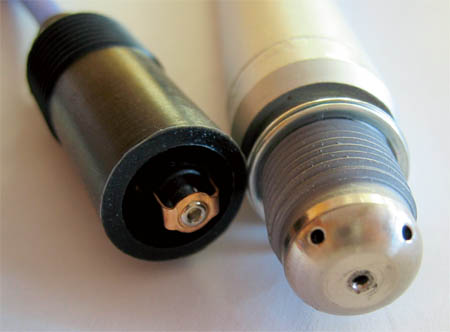

Уникальные, запатентованные свечи зажигания сочетают в себе преимущества форкамерной технологии без наследования ее недостатков, обеспечивая надежное зажигание обедненных смесей. Смесь попадает в капсульный конец свечи зажигания и загорается там даже при относительно низкой энергии зажигания. Возникающая плазма покидает капсулу через пять отверстий, которые обеспечивают надежный и равномерный фронт горения в камере сгорания. Открытая камера сгорания по сравнению с форкамерной системой проста в обслуживании и отличается значительно меньшим термическим износом, обеспечивает меньшие выбросы NOx благодаря более низким температурам сгорания и лучшему распространению пламени. Срок службы свечей зажигания значительно увеличился и составляет 6–8 тыс. ч работы, а для их замены требуются минуты. Свечи зажигания оснащены интегрированным кабелем, вследствие чего исключены проблемы в штекерном соединении.

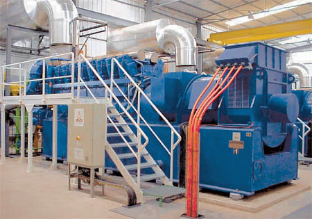

Газопоршневой агрегат TCG2032V16. Электрическая мощность – 4 МВт
Двигатели, лежащие в основе агрегатов серии TCG 2032единичной мощностью 3 и 4 МВт, имеют на 30 % меньше деталей, чем у конкурентных двигателей, что сокращает время и затраты на техническое обслуживание. Электрический КПД агрегатов достигает 42 %, удельный расход синтетического масла снижен до 0,2 г/КВт•ч. Отсутствие форкамер позволяет работать на низком давлении газа – 50–200 мбар, что исключает затраты на вторую газовую магистраль для каждого двигателя, нет также необходимости в компрессорном оборудовании и ресиверах. Современная концепция сервисного обслуживания – головка, вкладыш, охлаждение, поршень и шатун собраны в едином блоке, что гарантирует простоту замены и техобслуживания. Агрегаты имеют относительно компактные габаритные размеры, пониженный уровень шума, высокую удельную мощность на единицу веса. Уровень содержания вредных веществ в выхлопе удовлетворяет самым строгим европейским стандартам. Капитальный ремонт двигателя производят после 64 тыс. ч эксплуатации. Deutz всегда уделяет особое внимание характеристикам, которые приобретают все большую значимость для заказчиков. Агрегаты обладают большой выходной мощностью, более высокими КПД, имеют максимально низкие выбросы и минимальные требования к техническому обслуживанию. По сравнению с 80-ми годами прошлого века при повышении среднего эффективного давления до 17 бар показатели мощности и эффективности у одних и тех же двигателей увеличились в 2,5 раза, а общий КПД вырос на 44 %. С целью обеспечения устойчивости двигателя к воздействию примесей, содержащихся в топливе, постоянно проводятся испытания новых материалов, в особенности это касается моделей, работающих на специальных газах. В настоящее время проводятся работы над еще большим увеличением среднего эффективного давления, а также над дальнейшим совершенствованием двигателей, работающих по циклу Миллера. В настоящее время ЗАО «ВАДО Интернейшенел СНГ» в Москве организован сервисный центр и склад запасных частей.
