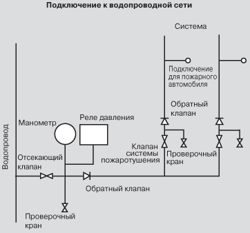

Обычно вода для сети пожаротушения забирается из водопровода. Но если на конкретном объекте параметров водопровода оказывается не достаточно для обеспечения установленных требований (что проверяется специальными замерами мощности и напора), питание усиливается за счет установки насосных агрегатов либо за счет создания запаса воды, который постоянно доступен, пополняется из того же водопровода общего пользования (и/или из другого источника) и расположен на повышенном уровне.
Подключение к водопроводной сети общего пользования может осуществляться напрямую либо через счетчик (большого диаметра во избежание снижения рабочего давления воды). При этом следует предусмотреть установку вентиля либо обратного клапана.
При организации ответвлений от сети питания гидрантов обязательно устанавливаются отсечный клапан, манометр и реле давления. Отсекающий клапан нужно заблокировать в положении «открыто» либо оборудовать автоматической системой управления. Для контроля давления в сети используют манометр и реле давления. В частности, реле давления в системе единого питания генерирует тревожную сигнализацию, если давление воды опускается ниже 80 % расчетного нерабочего уровня. Обратный клапан препятствует возврату в водопроводную сеть воды из сети пожаротушения. Для проверки его работоспособности на участке перед системой устанавливается проверочный кран. Проверка производится при закрытом отсекающем клапане.
В системе, питающей несколько стояков гидрантов, в основании каждого стояка такой сети устанавливаются дополнительно отсекающий клапан стояка и обратный клапан с проверочным краном.
Дополнительный отсекающий клапан, заблокированный, так же как и основной, в положении «открыто» либо оснащенный автоматической системой управления, позволяет проводить работы по техническому обслуживанию обратных клапанов отдельных стояков не перекрывая всю сеть целиком. Кроме того, в основании каждого стояка необходимо предусмотреть возможность подключения пожарных автомобилей муниципальных пожарных частей для аварийной подачи воды в сеть пожаротушения.

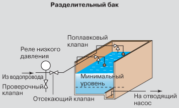

Схема установки разделительного бака
Рисунок 4.

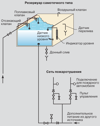

– водой из водопровода (или других источников) наполняется резервуар, расположенный на уровне выше уровня сети пожаротушения (на крыше здания). Объем резервуара должен быть достаточным, чтобы при необходимости компенсировать возможную нехватку воды при тушении возгорания из водопровода.
Резервуар держится полным, для этого используется вода источника, в том числе для наполнения водоприемника после тушения возгорания. Подача воды регулируется отсекающим клапаном, заблокированным в положении «открыто» (либо оснащенным автоматической системой управления), и хотя бы одним поплавковым клапаном. Резервуар оснащается индикатором уровня, легко читаемым на расстоянии, и независимым от индикатора уровня устройством тревожной сигнализации, подающим сигнал тревоги в случае, если уровень воды в резервуаре опускается ниже установленного минимального уровня. Кроме того, в оснащение входит датчик перелива (диаметром не менее DN 100) и донный слив (оборудованный клапаном, обычно установленным в положение «закрыто» либо оснащенным автоматической системой управления). Если резервуар закрытого типа, необходимо предусмотреть воздушный спускной клапан, имеющий диаметр не менее диаметров водозаборной и наполняющей труб (из этих двух в качестве контрольного берется наибольший), в любом случае не менее DN 100. Водозаборная труба оснащается фильтром. Водозаборная труба, а также основания отдельных стояков сети гидрантов комплектуются регулирующими устройствами, состоящими из отсекающего клапана (установленного в положение «открыто»), обратного клапана и соответствующего регулятора водонепроницаемости. Кроме того, в стояках необходимо предусмотреть возможность подключения пожарных автомобилей муниципальных пожарных частей. Система может предусматривать также возможность подключения к дополнительному источнику питания водой.

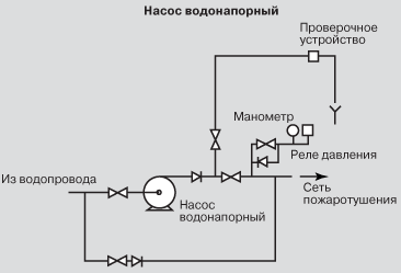

Водонапорный насос
Иногда при организации сети пожаротушения водозабор предусматривается из водопроводной сети, которая по каким-либо причинам не в состоянии обеспечить объемы воды и рабочее давление, требующиеся для эффективного тушения возгорания. В таких случаях используются специальные насосы, призванные обеспечить необходимые функциональные параметры сети пожаротушения. Такие насосы называют напорными. Насос, оснащенный байпасом (диаметром не менее диаметра подающего патрубка насоса) с обратным клапаном, включается автоматически только, когда давление в водопроводе становится недостаточным. Насос имеет привод через реле давления блока управления.
Поскольку при нормальной работе насоса возможные неисправности могут и не проявляться, для повышения надежности системы и проверки ее работоспособности с регулярными интервалами запускается проверочное устройство. По соображениям чисто практическим не всегда можно к водопроводной сети подключить напорный насос, увеличивающий давление. Для этих случаев предусмотрены так называемые разделительные ванны. Полезная емкость такой ванны должна обеспечивать работу насоса на полной мощности не менее 5 мин. (или не менее 1 м3 воды). Два поплавковых клапана пропускной способностью порядка 70 % требуемой пропускной мощности обеспечивают приток воды в бак по мере того, как она забирается насосом. Отсекающий клапан установлен в положение «открыто», перед ним имеется дополнительный сквозной проверочный клапан DN 50, а также датчик тревожной сигнализации реле низкого давления.

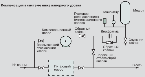

Компенсационный насос системы ниже напорного уровня
Рисунок 7.

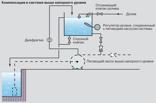

Компенсационный насос системы выше напорного уровня
Рисунок 8.
Это электрический центробежный насос, как правило, самозапускающийся, применяемый для поддержания давления в сети пожаротушения, где используются питающие насосы. Он компенсирует небольшие потери в контуре и предотвращает запуск питающего насоса (или насосов), которые в противном случае срабатывают автоматически.
Режим работы компенсационного насоса – автоматический, аналогичный автоклаву. Агрегат оснащен независимой автоматической системой управления, тарированной таким образом, чтобы компенсационный насос включался прежде, чем запускались питающие насосы, и выключался, как только давление в сети стабилизируется. Компенсирующий насос устанавливается параллельно питающим насосам и может подключаться к их всасывающим каналам. Так же, как питающие насосы, компенсационный насос может устанавливаться ниже или выше напорного уровня.
