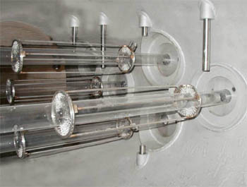

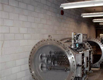

На основании анализа срока службы были выбраны УФ-реакторы Sentinel, поставляемые корпорацией Calgon Carbon Corporation (Calgon). Это реакторы диаметром 1200 мм, каждый из которых содержит шесть УФ-ламп среднего давления и мощностью 20 кВт (рис. 2). Лампы расположены горизонтально, перпендикулярно направлению воды, в двух блоках по три лампы, установленных в шахматном порядке. Место установки ламп и внутренних перегородок обеспечивает кратчайший путь света, так, чтобы этот свет падал на поток воды без короткого замыкания излучения. Для поддержания чистоты кварцевых стаканов предусмотрен механизм автоматической очистки ламп. Отдельные детали расположения ламп, кварцевых стаканов, датчиков и механизма очистки можно видеть на рис. 3.
Общий вид реактора перед установкой
Рисунок 3.
Расположение стаканов, датчиков и механизма очистки

Основной в этом проекте была проблема монтажа оборудования в тесном, расположенном
ниже уровня земли, коридоре с трубами при непрерывной работе установки обработки воды. Каждый реактор диаметром 1200 мм весит 2,2 т, для него необходимо смонтировать трубы из нержавеющей стали общей длиной приблизительно 225 м, а также семь клапанов с электрической инициацией. Все это оборудование нужно было перенести в коридор с уже имеющимися в нем трубами через эксплуатационный люк или спустить через лестничный колодец. В результате большая часть труб была доставлена только в частично смонтированном виде, а фирма Wellington Construction установила на месте сварочное оборудование для стыковки труб из нержавеющей стали.
В дополнение к неудобному доступу и тесноте подрядчику пришлось столкнуться с серьезными временными ограничениями. Первым из установленных требований было то, что работа должна быть выполнена в сезон наименьшей потребности в воде, т. е. в период с января по апрель. Максимальный период отключения, разрешенный для врезки в магистраль отфильтрованной воды и для установки новых тройников, был равен только 48 часам. Выполнение всех других работ должно было производиться при работе не менее половины всех фильтров. Эта работа была к тому же осложнена необходимостью перемещения существующего оборудования водоснабжения, например, обратных промывочных трубопроводов, линий воздушной очистки, линий взятия проб и лотков для электрических кабелей. Это было необходимо сделать, чтобы освободить место для новых УФ-реакторов и обводных трубопроводов. Большую часть этого оборудования нельзя было отключить более чем на одну восьмичасовую смену. Со всеми этими ограничениями удалось справиться, и в результате тщательного планирования и тесного взаимодействия окружного персонала по эксплуатации и техническому обслуживанию, инженеров и подрядчика система была установлена в конце марта 2003 года.

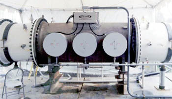

Для крупных работающих установок, таких как установка в Мангейме, испытания на месте не только нереализуемы на практике, но и нежелательны. Поэтому от поставщика требовалось проведение таких испытаний не на месте эксплуатации установки. Фирма Calgon, совместно с компанией Carollo Engineers, разработала для этих целей специальный испытательный стенд в Портланде (штат Орегон). На этом стенде имеется высокопродуктивный источник чистой воды, позволяющий проводить испытания в широком диапазоне качества воды при помощи добавления в чистую воду подходящего агента для снижения UVT. На рис. 4 и 5 представлены схема и фотография испытательного оборудования.
Рисунок 4 (подробнее)
Схема проведения проверки
Рисунок 5.
Испытываемый реактор
Установленное в Портланде испытательное оборудование было введено в строй в марте 2003 года, и реактор в Мангейме стал первой испытываемой там системой. Серия испытаний проводилась при следующих условиях:
