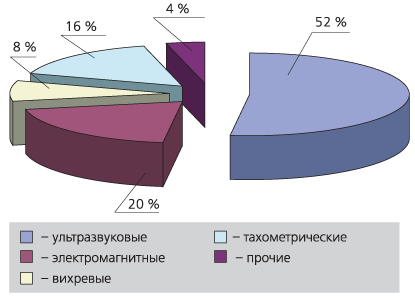

Следует отметить, что к наиболее часто применяемым теплосчетчикам относятся: ультразвуковые (УЗВ) Multical, Sonocal, SKU, Elkora, UFEC; электромагнитные (ЭМ) SA-94, Взлет, ТЭМ-05, SKM; тахометрические (ТХМ) СТ, Sensonic; вихревые (ВХР) КСТ-В. Но их применение определяется не характеристиками прибора, а сервисной компанией, их распространяющей. Каждый из указанных приборов представляется на рынке Приморского края одной, в лучшем случае двумя компаниями, очевидно имеющими более тесные отношения с заводом-производителем. Поэтому число тех или иных установленных приборов определяется успехом работы компании на рынке.

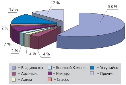

Распределение приборов учета по городам Приморского края представлено на рис. 2. Как видно из диаграммы, в г. Владивосток сконцентрировано 58 % всех установленных приборов, хотя число жителей столицы края составляет около 30 % населения края. Такое количество объясняется значительной концентрацией промышленно-торговых предприятий в г. Владивосток и естественным опережением развития передовых технологий в столице по отношению к регионам.

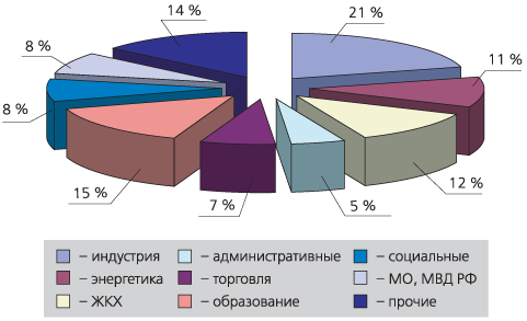

На рис. 3 представлена диаграмма оснащения приборами учета тепла по отраслям народного хозяйства. Анализируя приморский рынок потребителей тепла, которым необходим приборный учет тепла, можно сделать следующие выводы. По данным годового доклада регионального Управления «Северовостокгосэнергонадзор» за 2002 год, в Приморском крае доля предприятий и организаций, оснащенных приборами учета тепла, составляет 6,3 % от потребности, в том числе 12,9 % объектов бюджетной сферы. По нашим данным, свыше 60 % объектов промышленного назначения, связи, строительства, банки и административные здания оплачивают потребленное тепло по приборам. Перспективен рост заказов на организацию учета в социальной и образовательной сферах, где на сегодняшний день охвачено около 20 % зданий. Но самым глобальным и далеким от завершения является рынок учета тепла в ЖКХ. По нашим оценкам, только 3 % общего жилого фонда края оснащены приборами учета тепла. Муниципальный сектор жилья, который составляет свыше 95 % всего многоквартирного жилья в крае, не обеспечен системами учета в силу отсутствия законодательной базы и прямых договоров по теплоснабжению с нанимателями и собственниками квартир в муниципальном жилье.
