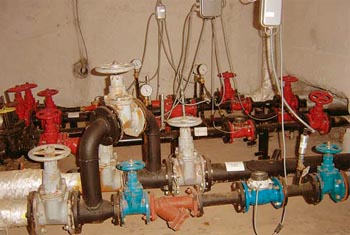

Типовая система учета воды и тепла отдельного дома состоит из пяти водомерных узлов (один на трубопроводе ХВС и по два на трубопроводах ГВС и ЦО), датчиков давления и температуры, устанавливаемых на трубопроводах, а также тепловычислителя, осуществляющего функции расчета потребленного количества воды и тепла, архивирования измеренных и вычисленных значений и передачи текущей и архивной информации на диспетчерский пункт.

При установке водомерных узлов завод «Водоприбор» реализовал технические возможности своей продукции. В реализованных водомерных узлах были использованы современные тахометрические водосчетчики ВМХ, ВМГ, оснащенные импульсным выходом, а также магнитные фильтры ФМФ и задвижки МЗВ, МЗВГ.
Водосчетчики ВМХ, ВМГ являются счетчиками количества воды, как того требует СНиП 2.04.01-85* «Внутренний водопровод и канализация зданий». При этом измерение количества потребленной воды осуществляется без постороннего источника энергии за счет механического счетного устройства.
На заводе налажено производство полных водомерных узлов, что сокращает сроки внедрения и удешевляет установку. Учитывая производственные возможности завода «Водоприбор», а это десятки тысяч приборов или готовых водомерных узлов в год, можно утверждать, что построение систем учета на базе водомерных узлов «Водоприбора» является чрезвычайно перспективным.

Для контроля температуры теплоносителя были выбраны комплекты термодатчиков КТПТР-01 и платиновые термометры ТПТ производства ЗАО «Термико» (г. Зеленоград). Для измерения давления  использовались  преобразователи давления типа КРТ-5 производства  ЗАО «Ор-лэкс» (г. Орел). Узел учета, расположенный в подвале одного из домов, изображен на рис. 1.
