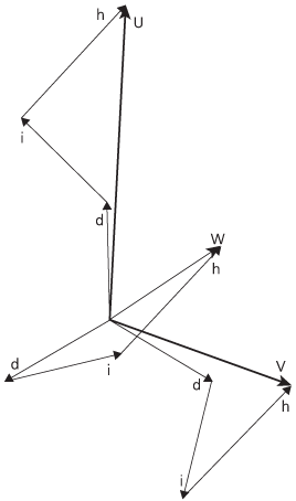

Разложение несимметричной системы на составляющие изображено на рис. 2.
Графическое разложение несимметричной системы с использованием компонентов рис. 1

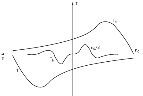

Индукционные двигатели
Ими являются асинхронные устройства переменного тока с внутренними наведенными вращающимися магнитными полями. Направление ротации поля обратного компонента противоположно полю прямого компонента. В связи с этим в случае разбалансированного питания суммарное вращение магнитного поля становится эллиптическим вместо круглого. Существуют проблемы, связанные с  индукционными двигателями, вызванные дисбалансом.
Рисунок 4.
Кривые крутящий момент-скорость индукционного электропривода при несимметричном питании
Во-первых, привод не может развить полный крутящий момент, поскольку противоположная направленность момента, образующегося по отрицательной последовательности, уменьшает величину крутящего момента нормального вращения магнитного поля. На рис. 4 изображены различные характеристики скорость – крутящий момент индукционного электропривода при разбалансированном питании. Видно, что в зоне нормального режима работы (почти прямого участка кривой Td) значения Ti и Th отрицательны. Эти характеристики можно измерить при подсоединении привода, как указано на рис. 5.
Во-вторых, подшипники могут получить механические повреждения наведенными компонентами крутящего момента на частоте, двукратно превышающей частоту системы.

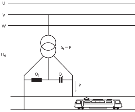

К другому типу мероприятий относится применение специальных трансформаторов, а именно трансформаторов схемы Скотта и схемы Штайнмеца:
- трансформатор схемы Скотта состоит из двух однофазных трансформаторов, присоединенных к трехфазной системе. Они соединены так, что на выходе образуются две однофазные системы, которые избавляют трехфазную сеть от влияния асимметричной нагрузки;
- трансформатор Штайнмеца представляет собой трехфазный трансформатор с дополнительной симметрирующей нагрузкой, состоящей из емкости и индуктора с номиналами, пропорциональными однофазным нагрузкам (рис. 6). Когда значение реактивной мощности индуктора и емкости равно активной мощности нагрузки, деленной на √3, трехфазная сеть получает симметричную нагрузку. Значение номинальной трехфазной мощности трансформатора равно активной мощности однофазной нагрузки. Следует помнить о том, что идеальная симметрия достигается только для нагрузок, мощность которых точно соответствует той, что выбрана при проектировании системы.
Рисунок 6.
Однофазная нагрузка, присоединенная в трехфазной сети при помощи трансформатора по схеме Штайнмеца
