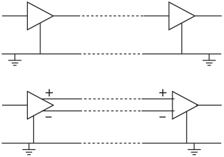

Рисунок.
Синфазная (вверху) и дифференциальная (внизу) системы
На рисунке изображены типичные синфазные и дифференциальные системы. Синфазная – использует один проводник для полезного сигнала и другой для возврата в землю. Понятно, что любой потенциал между точками местного соединения с землей изменит качество сигнала вплоть до прекращения его различимости устройствами распознавания (демодуляторами, декодерами и т. д.).
В дифференциальной системе используются два сигнальных проводника, и информация передается путем изменения напряжения между ними. Теоретически на стороне получателя информации оборудование должно быть чувствительно только к изменениям напряжения на основных сигнальных проводниках и нечувствительно к общему напряжению (среднее напряжение на сигнальных проводниках). На практике этого добиться не удается и изменения общего напряжения тоже подлежат контролю, но совсем в иных масштабах, чем для синфазных систем.
Отношение дифференциальной чувствительности к общей называется коэффициентом ослабления синфазного сигнала CMRR (КОСС) и выражается в децибелах (другое формальное определение КОСС – отношение коэффициента усиления дифференциального сигнала к коэффициенту усиления синфазного сигнала). Для большинства полупроводниковых изделий значения КОСС высоки в спектре низких частот и резко снижаются с ростом частоты. Иначе говоря, несмотря на то что дифференциальные системы помогают снизить уровень сигнальных помех, не следует забывать о защитном проводнике.
