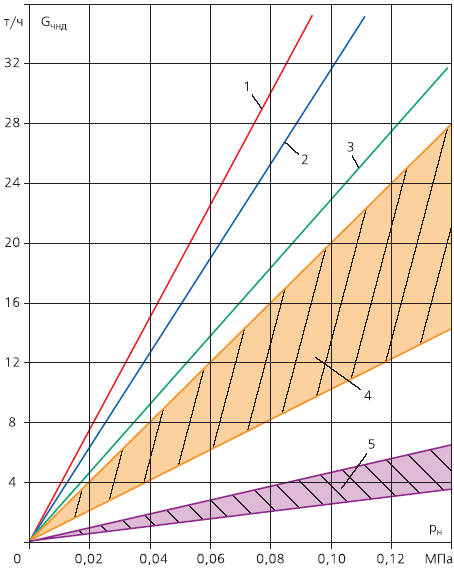

За счет уплотнения РД ее пропускная способность в закрытом положении снижается во много раз и не превышает 3–4 т/ч (на один поток ЧНД) при атмосферном давлении в камере нижнего теплофикационного отбора, что подтверждено многочисленными экспериментальными данными по турбинам практически всех типов мощностью 25–185 МВт (рис. 1).
Осредненные экспериментальные данные по расходу пара в один поток ЧНД через закрытую регулирующую диафрагму: 1–4 – до уплотнения РД (1 – турбина Т-180-130, 2 – ПТ-80-130, 3 – ПТ-135-130, 4 – Т-100-130 и Т-50-130 по двенадцати турбинам); 5 – после уплотнения РД (по 30 турбинам различного типа мощностью 25–185 МВт)

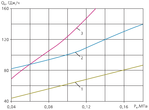

Детальные промышленные исследования и длительный опыт эксплуатации нескольких десятков различных турбин (с длиной последних рабочих лопаток до 830 мм включительно) показали высокую эффективность внедрения разработанного комплекса мероприятий, позволяющих увеличить нагрузку теплофикационных отборов (по сравнению с номинальной) на величину до 5–15 % и более (рис. 2), реально минимизировать потери тепла в конденсаторе и довести их до уровня, практически не влияющего на экономичность теплофикационной турбоустановки. Важно отметить, что эффект при этом достигается без снижения надежности, маневренности и располагаемой мощности турбин.
Эффективности реализации мероприятий по снижению потерь тепла в конденсаторах (∆Qк – экономия тепла, Рк– давление в нижнем отборе)
1 – турбина Т-100-130 ТМЗ; 2 – Т-185-130 ТМЗ; 3 – Т-180-130 ЛМЗ

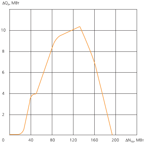

При действующем в настоящее время соотношении цен на топливо и покупную электроэнергию в период максимальных тепловых нагрузок, когда включены водогрейные котлы, выработка дополнительной мощности на тепловом потреблении всегда целесообразна, т. е. дополнительные затраты на топливо оказываются меньше стоимости дополнительной покупной электроэнергии. Ситуация, когда в этих условиях имеет место ограничение по расходу топлива и пиковые водогрейные котлы (ПВК) вынужденно загружаются, а турбины и энергетические котлы разгружаются – нонсенс. Представляется, что подобное – больше политика, чем экономика.

Однако и в указанном случае возможно получение значительного экономического эффекта за счет перераспределения отпуска тепла из отборов и ПВК и соответствующей выработки электроэнергии между различными периодами суток.
В период частичных тепловых нагрузок энергетическая эффективность дополнительной конденсационной мощности, получаемой на теплофикационных турбинах, оказывается существенно большей, чем на чистоконденсационных с аналогичными параметрами свежего пара. В частности при Р0=130 кгс/см2 и tо= 555 °C даже для турбин без промперегрева можно получить от 2–2,2 Гкал/Мвт•ч (турбина Т-50-130) до 1,8–1,9 Гкал/Мвт•ч (турбина Т-185-130). Подобный уровень делает указанную дополнительную мощность вполне конкурентоспособной на рынке электроэнергии (по крайней мере в пиковые периоды суток).
Энергетическая эффективность пиковой мощности, получаемой в период максимальных тепловых нагрузок (когда включены ПВК) за счет открытия РД ЧНД и соответствующего уменьшения отпуска тепла из теплофикационных отборов, существенно различна для турбоустановок разного типа, а ее величина в значительной мере зависит от расхода W и начальной температуры t2 подогреваемой сетевой воды. Если расход воды W составляет менее 40–50 % от номинального, то такой способ может стать достаточно эффективным.

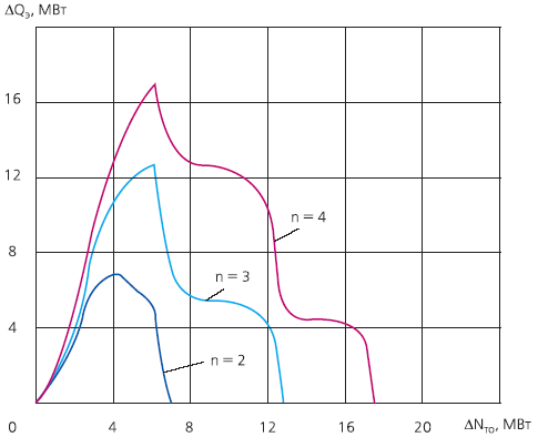

При получении дополнительной и пиковой мощности оптимальному принципу организации режимов работы группы турбоустановок отвечает последовательное увеличение их мощности (последовательное открытие РД). Такой принцип (рис. 3) позволяет даже для однотипных турбин по сравнению с равномерным распределением нагрузок получить существенную экономию тепла и топлива (до 1–2,5 % от их расхода на выработку электроэнергии). При этом в первую очередь должны нагружаться турбины, имеющие наибольший уровень вентиляционного пропуска пара в ЧНД через закрытые РД.

Экономия тепла при последовательной разгрузке турбоустановок по сравнению с параллельной

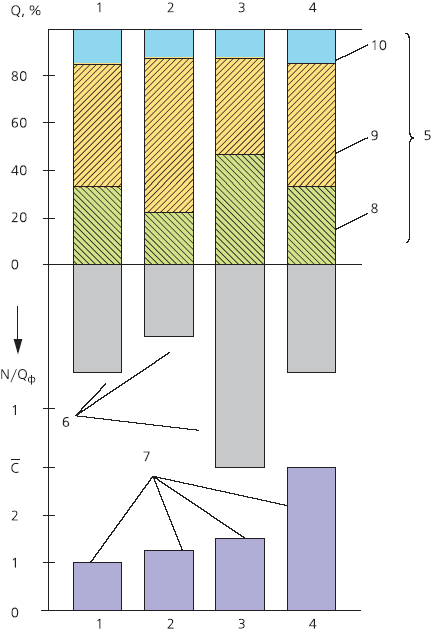

В современных энергетических газотурбинных установках (ГТУ) большой мощности температура отработавших в турбине газов составляет 550–600 °C. Их тепло может быть использовано для теплоснабжения или утилизировано в паровом цикле, повышая КПД комбинированной парогазовой установки до 55–58 %, реально полученные уже в настоящее время. Возможны и практически применяются различные сочетания газотурбинных и паровых турбинных циклов. Среди них доминируют бинарные с подводом всего тепла в камере сгорания ГТУ, выработкой пара высоких параметров в котле-утилизаторе за ГТУ и использованием его в паровой турбине. Они позволяют достичь высоких показателей не только при новом строительстве, но и при техническом перевооружении действующих ТЭЦ.
Рисунок 5.
Энергетические балансы ТЭЦ разных типов:
1 – ГТУ-ТЭЦ;
2 – ГТУ-ТЭЦ со сжиганием дополнительного топлива перед котлом-утилизатором (подогревателем сетевой воды);
3 – бинарная ПГУ-ТЭЦ (без сжигания топлива перед котлом);
4 – паровой энергоблок Т-250;
5 – баланс энергии; 100 % – тепло топлива Q;
6 – выработка электроэнергии (N) на тепловом потреблении Qтф (N/Qтф безразмерное);
7 – относительная удельная стоимость (для газотурбинной ТЭЦ);
8 – доля вырабатываемой электроэнергии (КПД = N/Q);
9 – доля вырабатываемого тепла Qтф/Q [7 + 8 = (N+Qтф)/Q – коэффициент использования тепла топлива];
10 – потери
