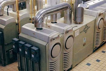

Дизайн когенерационного модуля на основе газовой микротурбины тщательно проработан. Данную модель все чаще выбирают для оборудования инженерных систем объектов сферы обслуживания

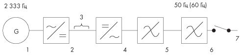

Рисунок 4.
Ряд изготовителей применяют в настоящее время высокоскоростные электрогенераторы после того, как стало возможным отказаться от использования колесного редуктора вращения. Система производства электроэнергии посредством газовой турбины:
1 — генератор переменного тока;
2 — выпрямитель/стартер;
3 — линия постоянного тока;
4 — преобразователь постоянного тока в переменный;
5 — линейный фильтр;
6 — фильтр электромагнитной интерференции;
7 — главный выключатель

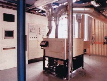

Рисунок 6.
Расположение когенерационного модуля с газовой турбиной на теплостанции. Новая технология когенерации на основе газовой микротурбины не должна уступать в надежности традиционным отопительным котлам
